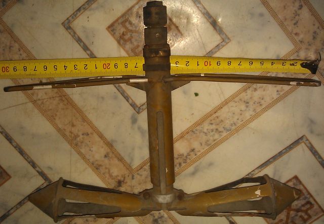

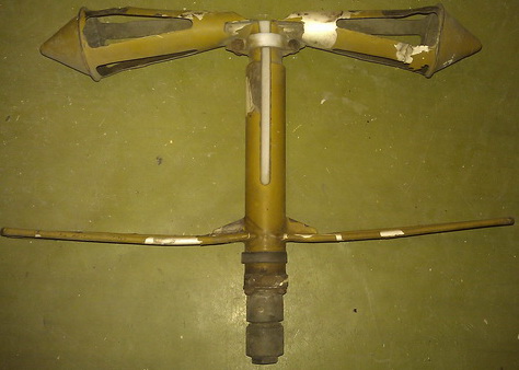

Разрешите задать такой же вопрос здесь, не создавая новой темы.
Я нашел на своем новом QTH антенну.
Кто-нибудь знает какого она диапазона? Бывший владелец был моряком.
IMAG0790.jpg [ 44.63 Кб | Просмотров: 10359 ]
IMAG0789.jpg [ 55 Кб | Просмотров: 10359 ]
73! UA1AAY
Александр
LPD: SP-256
 Заголовок сообщения: Re: Антенна на опознание диапазона
СообщениеДобавлено: Сб 09 июн 2012 09:23
Сообщений: 2832
Откуда: город на Неве, В.О.
Вы хотя бы линейку для масштабирования прикладывали. :wink: Предполагаю, что это антенна речного диапазона (300 МГц), по конструкции- широкополосный диполь с рефлектором, т.е. по сути--2-х элементная Яги..

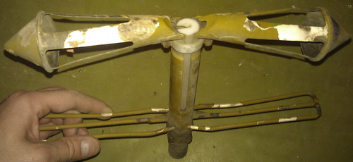

Я прошу прощения, что только сейчас отвечаю. Был занят.
Привожу фотографии с размерами.
IMAG0794.jpg [ 98.65 Кб | Просмотров: 10315 ]
73! UA1AAY
Александр
LPD: SP-256
СообщениеДобавлено: Ср 13 июн 2012 14:56
570-600МГц примерно, широкополосная.
Принадлежность не знаю.

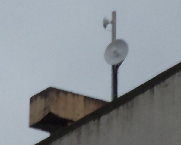

СообщениеДобавлено: Пн 10 апр 2017 00:48
Комментарий к файлу: Антенна на крыше дома (рядом с радиолюбительским "вертикалом")
microwave.jpg [ 24.37 Кб | Просмотров: 8785 ]
Снято сегодня. Впервые вижу такое. Антенна на крыше жилого дома, отдельно от других антенн.
Слышал, что Wi-Fi за пределом зданий запрещен. Да и Интернета 2-3 провайдера в каждом подъезде.
Явно и не сотовая связь (на этом доме нет панельных антенн GSM). Тогда какая ?
Направление малой антенны - на восток. Большая тарелка "смотрит" на северо-запад.
СообщениеДобавлено: Пн 10 апр 2017 01:10
Большая антенна - подходит по габаритам (650x650x295) модель Ubiquiti AirFiber 2G24-S45.
СообщениеДобавлено: Пн 10 апр 2017 04:35
С диаметром тарелки 42см более новая модель:
http://ubnt.ru/index.php?route=product/ ... uct_id=267
5 ГГц Ubiquiti PowerBeam 5AC Gen2 (NBE-5AC-Gen2): радиомост, дальность до 25 км.
Маленькая антенна тоже на 5 ГГц, скорей всего той же фирмы.
