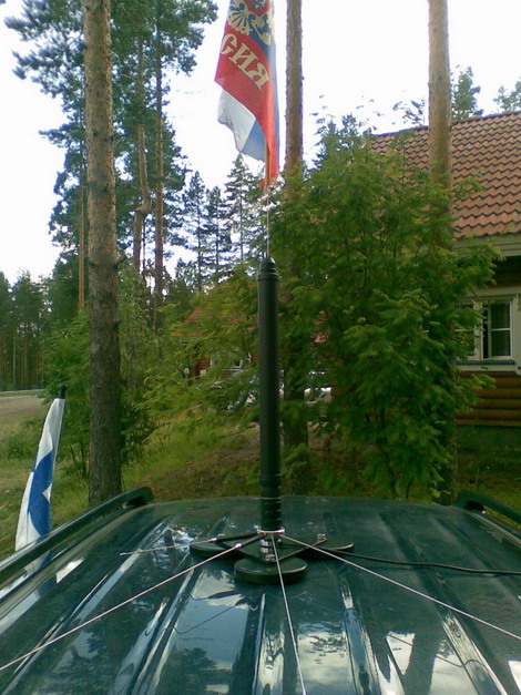

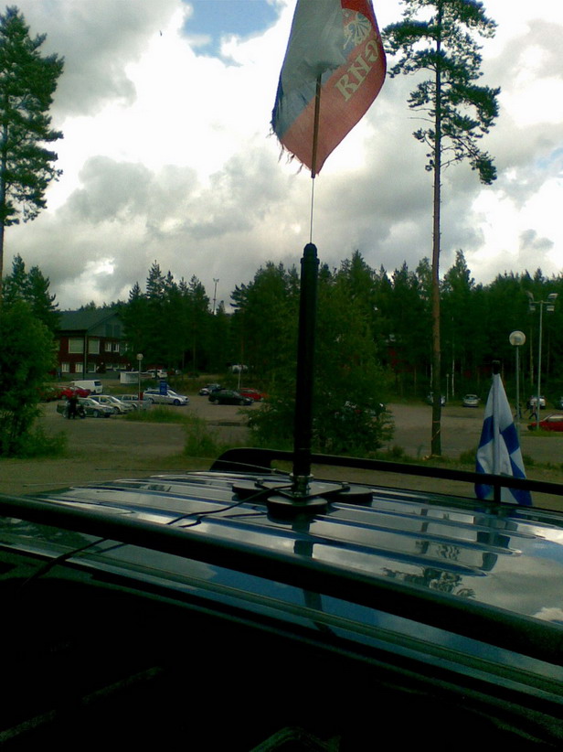

 Заголовок сообщения: Re: Антенна на авто для портативки.
СообщениеДобавлено: Пн 26 мар 2012 20:27
Использую ATAS-100 и противовесы, в паре с FT-847 and Kenwood TM-D-710E ( более для APRS)
Комментарий к файлу: ATAS-100
Atas-100a.jpg [ 130.71 Кб | Просмотров: 11359 ]
Комментарий к файлу: ATAS - 100
ATAS - 100.jpg [ 124.55 Кб | Просмотров: 11359 ]
СообщениеДобавлено: Пн 26 мар 2012 22:46
SP171 писал(а):
Вроде репки открывать хватает...Но работает само-собой не в полную силу...
Открывает? Это означает только что репитеры хорошо работают.
Абсолютно не показатель. Ретранслятор можно открыть и без антенны.
Напомни свой радиолюбительский позывной.
