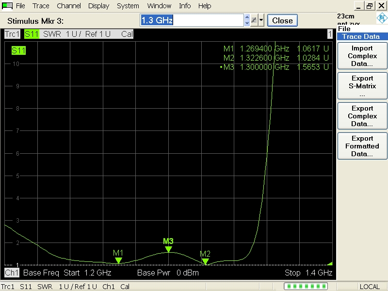

Измерения в КБ показали соответствие параметров расчетным (TNX RA1TEX :) ).
Ждем главного испытания - эфиром.
swr_ant.JPG [ 185.41 Кб | Просмотров: 5917 ]

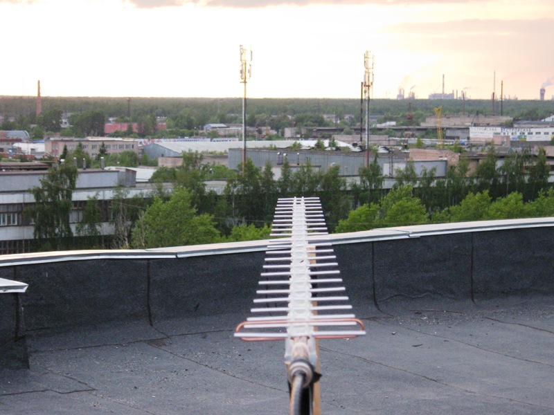

Во время чемпионата С.-Пб. по радиосвязи на УКВ удалось проверить антенну в бою.
Связь с R1AX не удалась. Возможно помешали корпуса хим комбината.
Зато прошло QSO с RD1AP KO49UQ 154 км. У корреспондента была такая же антенна, но полная, 50 элементов.
Игорь работал из поля в свободном от помех эфире. Поэтому принимал более уверенно. Я принимал чуть выше уровня шумов. На фото горизонт и антенна на RD1AP.
Диапазон 23 см распечатан !!!
F04.jpg [ 133.97 Кб | Просмотров: 5880 ]
Алексей 73! (ex RA1TBH)

здорово ,интересно а вышки сотовой связи мешали ,в смысле помех ? а где можно чертежик антенны глянуть -может в отпуске попробу сделать
 Заголовок сообщения: Re: Антенна на 1296 МГц
СообщениеДобавлено: Ср 13 июн 2012 11:23
Сообщений: 277
Откуда: Великий Новгород
На основании статей
Оптимизированная yagi для 1296МГц Автор Дмитрий Дмитриев, RA3AQ http://www.vhfdx.ru/
и
Самостоятельное изготовление антенны 50элементов 1296 МГц RA3AQ Автор Евгений Бухалов, RA1QFY http://www.vhfdx.ru/
Вышки не присутствовали в сигнале, но наверняка поддавливали динамику трансивера.
