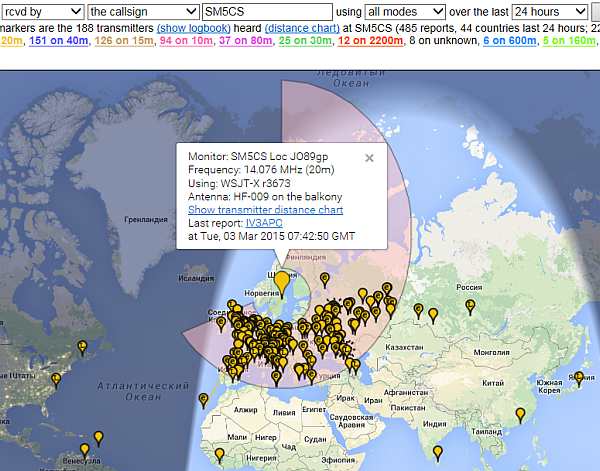

Антенны типа MAAS HF009, HF-008/HF-009, OPEK HVT-400B стоят приблизительно EURO 55, но в наших краях не продаются. Их можно увидеть только в европейских интернет-магазинах WiMO, amazon.de, или в Китае. :-) Т.к. подобные антенны более распространены Европе, можно анализировать успехи и неудачи, наблюдая за работой европейских станций.
Шведский радиолюбитель SM5CS работает на похожую антенну со своего балкона. По _приёму_ антенна очень хороша. На передачу - всё значительно сложнее (работу антенны можно сравнить с QRP).
Приём:
Комментарий к файлу: Приём на балконную антенну
sm5cs_balcony_hf_009.jpg [ 42.66 Кб | Просмотров: 16294 ]

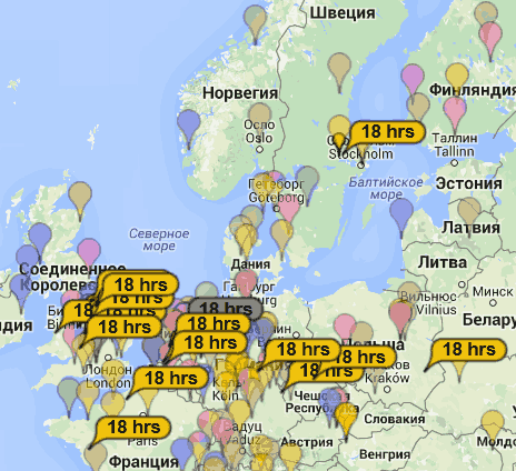

Передача:
Комментарий к файлу: Передача на балконную антенну
tx_short_ant.gif [ 50.75 Кб | Просмотров: 16294 ]

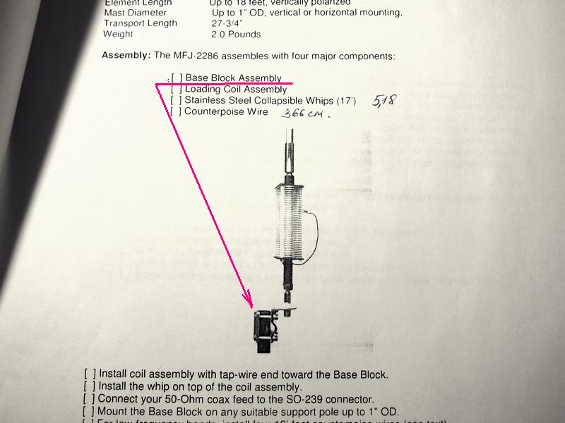

В наших магазинах типа "крикам.нет" - бывают струбцины в разделе "антенны сиби для дальнобойщиков", кронштейны на зеркало. Олег, я удивлен, что с антенной шел кронштейн, обычно антенна и крепление продаются раздельно.
Володя, специально перепроверил, мало ли кронштейн случайно или по акции в интернет-магазине подкинули. Однако, нет. Он входит в комплект поставки антенны. Привожу фото мануала:
IMG_0026.JPG [ 63.54 Кб | Просмотров: 16154 ]
