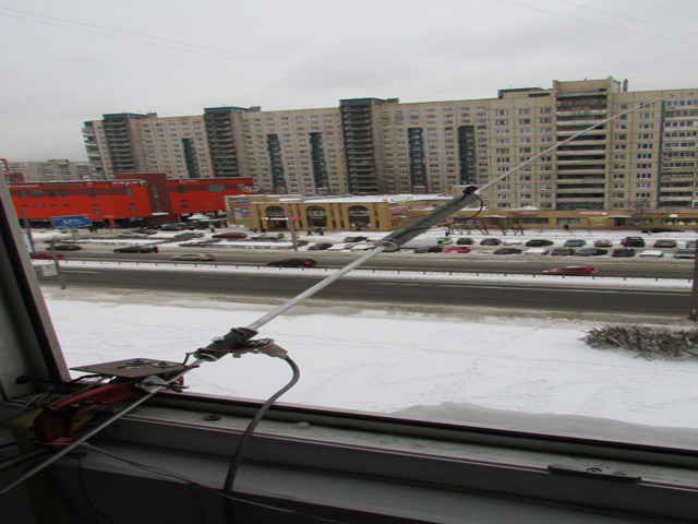

Всем привет! Модуляция CW, это очевидно (Женя прав!). Очень редко работаю SSB, а цифрой еще реже (от скуки). Ну так мне нравится, так удовольствия больше. Никита, все это не от хорошей жизни, я пока не смог договорится с ТСЖ и не знаю смогу ли. Просто хотел показать то, что и относительно простыми средствами можно получить удовольствие от нашего хобби (я не образец!). Женя (RK1AA), с помехами на TV все ОК! Они были, пока не установил MFJ-915. Эта ферритовая зараза все TVI гасит в ноль! Ради интереса притащил с дачи усилок, вдул 700 Вт и ничего! Когда отключил 915-й, то от наводок телевизор стал произвольно программы переключать. Спасибо Акси (это он 915-й подогнал).

Только не понял, что за High Gain AV-18S.
Вижу основание от Hustler BTV и телескоп-самоделку, разве не так?
 Заголовок сообщения: Re: Удочка на балконе
СообщениеДобавлено: Вт 28 май 2013 15:27
Сообщений: 6881
А, понял. Разные бренды - фикция.
http://www.radioexpert.ru/product/hy-gain-av-18vs/
Основание действительно одно и то же.
СообщениеДобавлено: Вт 28 май 2013 15:40
Сообщений: 1021
Да, эта AV-18 у меня не заработала как надо (лет 5 назад) и я о ней забыл, а потом попалась на глаза - самое то. Её главное достоинство то что легкая. Длина 5,2 м но я добавил 1,4 метра, нормально. Пробовал 8-ми метровую наращивать но страшно, прогиб слишком велик и конструкция не стабильна.

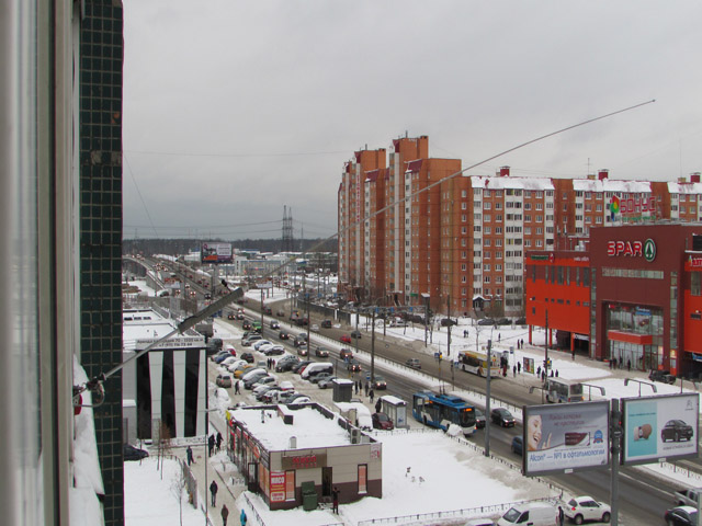

Приветствую.
В связи с переездом использую временную антенну с балкона PAC-12. Живу на 6 этаже, направление антенны под углом 45 градусов на восток, 7 противовесов в произвольном порядке на лоджии ( 6 по 5 метров и 1 - 10). Работаю на TS-480 -100 ватт. За 2 месяца проведено около 300 связей (работаю по выходным и то не всегда). Только на поиск.
Результаты:
на 7 - 1,2,3,4,6 районы и Европа - на большее не расчитываю, так как очень короткая;
на 30 - Европа отвечает вся, причем с пайлапов, из дальних 4S, HS.
на 20 - Всех кого слышу из Европы, без проблем. А так W1, HS, 9M2, DU7, YB8, EA8, 3B9 и т. д...
на 18 - пока провел порядка 10 связей - DL, HA, UA1, HS, UN, EX.
Результатами очень доволен. Так как до этого пробовал авто MFJ-1620/1640 и OPEK HVT-400.
Возможности повесить или поставить нет, это как альтернативный вариант.

Нашел я эту pac-12 в сети, набор сменных катушек и штырь, все просто.
СообщениеДобавлено: Сб 12 ноя 2016 21:03
Сообщений: 60
Конечно, все очень просто.
Брал для экспедиций. У радиолюбителя из 3G.
От оригинала переделал разъем BNC на SO-239 и купил две рулетки 10 метров.
Показала очень хорошо. На самом деле очень доволен что дома, что в поездках.
Как и писал ранее, решил попробовать дома. СУПЕР!!!!!!
Верхняя часть - 1, 8 метра. Телескоп. Есть в ЧИПДИП за 250 руб 1.7 метра.
Далее стоит катушка диаметром 5 см около 100 витков.
Затем трубка ( 1м из 2 частей), я ее усилил так как она очень тонкая. И одно колено убрал, Что бы была возможность дотянуться для переключения по диапазонам.
Вот как то так.

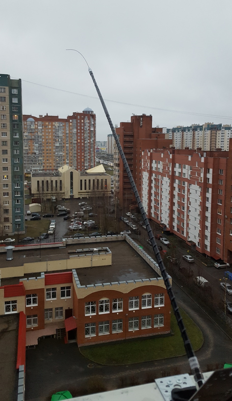

mfj-1640 в качестве балконной антены
Отвечают плохо, но отвечают, антенна строится и на 20
