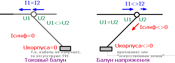

 Заголовок сообщения: Re: Вертикал "выходного дня" 28-24-21-18-14 МГц без трапов
СообщениеДобавлено: Ср 10 сен 2014 19:02
Сообщений: 4143
Приветствую, Игорь!
RD1AP писал(а):
Ток и напряжение всегда связаны, если выравнивается одно, то и другое т.к. сопротивление (импеданс) нагрузки постоянное (на одной частоте естественно).
Конечно, но это только в первом приближении, когда ВСЯ антенна представлена неким комплексны сопротивлением Z=R+jx.
Во втором приближении, комплекстные сопротивления двух половинок диполя по-отдельности различны. (Случай 1/2 волнового диполя, с питанием не в центр, или ассимметрии антенны относительно земли...). Если сопротивления каждой из половинок "кривого" диполя различны, а токи одинаковы (потому что мы их такими сделали), то напряжения смещения относительно земли разные.
Комментарий к файлу: Рисунок 1
puc1.gif [ 4.95 Кб | Просмотров: 22004 ]
Во втором варианте может возникать дополнительный синфазный ток Iсинф, или как говорят "там", Common Mode.
RD1AP писал(а):
Знаний у нас всех хватит, ибо это просто ТОЭ (2-й курс института).
Ой, Игорь, не надо углубляться в теорию, а то выйдет как на qrz.ru или cqham, где обсуждение на 124 страницы, причём некоторые отрывают вторую клемму нагрузки, мол "Антенна Фукса работает без противовеса". Читать это очень сложно. Ясно, что в узле с предельно короткими выводами, закон Кирхгофа I1+I2+I3 = 0 действует. Обычно забывают о токе I3, так называемом синфазным и распространяется по внешней поверхности. Если сделать I3=0, то следует I1=I2.
RD1AP писал(а):
Тут, наверное имелось ввиду другое: широкополосные трансформаторы по схеме с изолированными обмотками
Нет, комрад G4NVH пишет верно. Линейные трансформаторы (токовый балун) и схема с изолированными обмотками (классический трансформатор ) на ВЧ полностью эквивалентны. Сейчас не могу доказать, но это так, при достаточно хорошем качестве симметрирования.
То, что Вы говорите про вариант с автотрансформатором - это имеет место для UnUn 1:9 и выше (известный вариант 1:16 и даже 1:64 в теме про "EndFedz").
Что касается BalUn от фирмы "Радиал" внутри не видел, нет их схем. Поверю на слово, Игорь. :) Что токовые, то очень хорошо, можно питать любые антенны.
Классический и недорогой 1:4 балун в 2 провода (LDZ RBA 1:4) - балун напряжения, это написано на коробке и в инструкции. :) Его задача -- предварительно снизить входное сопротивление до приемлемых для ATU значений.
SP135 писал(а):
В военной аппаратуре всегда применялись симметрирующие устройства 1:1 в три обмотки и 4:1 в две обмотки. Оба по напряжению.
1:1 балун по напряжению встречал схему, действительно три обмотки, 4:1 знаю. Они ТОЛЬКО для перехода от симметричных антенн к несимметричному кабелю. Военные умеют вешать аккуратно, по инструкции, диполи и ВГДШП. 8) А у радиолюбителя часто - антенна несимметрична относительно окружения, да и сама по себе "кособока". :roll: Поэтому гражданским "прописан" запорный дроссель или балун по току.

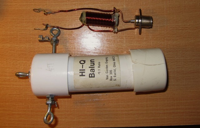

RA1AO писал(а):
Можно подумать все балуны должны быть какими-то другими? =) Везде есть кольцо и на нем что-то намотано
Не везде кольцо, Никита! Есть и стержни. Балун, кстати, очень неплохой. Только корпус не выдержал тяжелых условий эксплуатации.

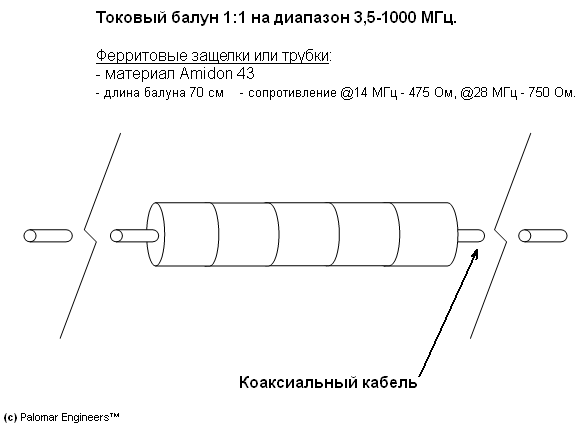

Для коэффициента трансформации 1:1 лучше использовать конструкцию 1:1 токового балуна - поглотителя поверхностных волн кабеля, т.к. его проходная мощность 1500 Вт и КСВ=1. Вот схема такого балуна от фирмы Паломар Индженерс, для диапазона 3.5-1000 МГц. Состоит из ферритовых защёлок поверх кабеля, ферритовый материал "43", общая длина набора трубок - 70 см.
Комментарий к файлу: Токовый балун 3.5-1000 МГц
palomar.gif [ 8.63 Кб | Просмотров: 21894 ]
Трубки Амидон смеси "43" можно купить в "Нева-феррит" или других магазинах, которые возят товар со складов производителя. Данный токовый балун можно применять для антенны "Выходного дня" и других GP. Для еще большего поглощения, можно использовать два таких балуна последовательно. Поверх балуна для защиты от влаги надевают термоусадочную трубку.
