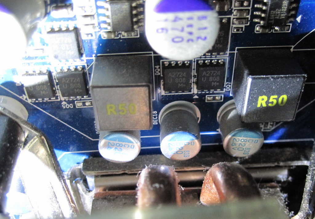

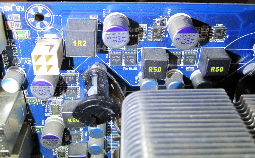

от количества точек не зависит. заметил еще, что когда на 145 МГц включаюсь на передачу, то комп может зависнуть и без нагрузки на процессор с такими же линиями по экрану, т.е. при простое.

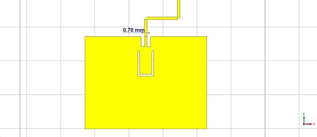

сделал геометрию выреза из патча с отступом от 0.5 до 15 мм от краёв, нижний отступ изменяется по формуле log(бокового отспупа+1).

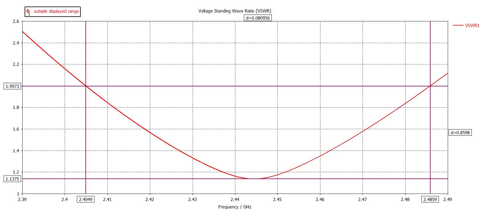

если все пройдет нормально, то выложу графики.
СообщениеДобавлено: Ср 17 янв 2018 08:23
Сообщений: 465
Откуда: KO69AK
один из графиков
https://youtu.be/hrDsjr_0d6Q
Ну, это скорее всего конденсаторы по питанию подвысохли. Выше я уже писал, что из-за них может виснуть. Можно еще параллельно электролитам керамических напаялить. Если кондеры подвысохли, то при загрузке ПЭВМ частота процессора увеличивается, а так как кондеры стали плохо справляться со своей задачей, т.е. фильтрацией помех, то эти импульсы разбегаются по материнке и сбивают правильную работу видюхи или оперативки. Надо улучшать фильтрацию.

меняющаяся цифра сверху справа это изменение отступа выреза от края
СообщениеДобавлено: Ср 17 янв 2018 10:50
Сообщений: 465
Откуда: KO69AK
придется заказывать электролиты стоящие на мат плате и менять

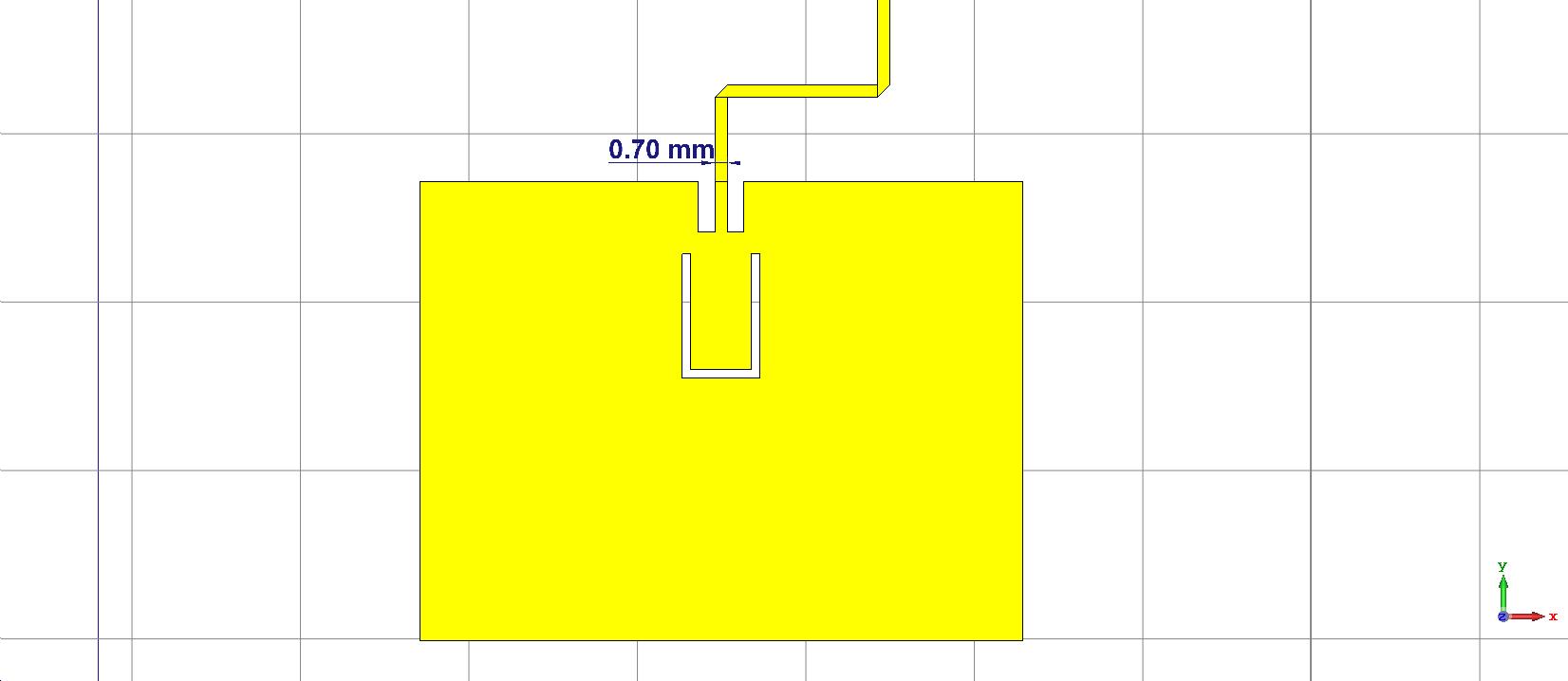

Немного покрутил вырез, добавилось 5 МГц в полосу по уровню КСВ - 2. Вырез вот такой. Попытаюсь ещё согласовать получше

какой должен ожидаться прирост от выреза?
СообщениеДобавлено: Чт 18 янв 2018 09:10
Процентов 5-7, от центральной частоты. Еще шириной щели можно по варьировать. Боковые чуть по шире можно сделать, чем горизонтальная. Полоса так же расширится, если применить текстолит по толще.

сегодня поиски снова закончились неудачей - зависло все
СообщениеДобавлено: Чт 18 янв 2018 13:16
А процессор случайно не перегревается? Может паста высохла или ребра кулера пылью забились? Спрашиваю чисто из вежливости.

СообщениеДобавлено: Чт 18 янв 2018 16:58
Похожая ситуация с ПЭВМ была, тоже, то вис, то перезапускался, а потом вообще видно кондеры совсем сдохли, стал коротить по питанию и при включении блок питания в защиту уходит. Руки не доходят, надо выпаивать кондеры и проверять, но пока времени нет.
СообщениеДобавлено: Чт 18 янв 2018 21:22
Сообщений: 465
Откуда: KO69AK
Напаял параллельно электролитам (каждому) в районе процессора конденсаторы - КМ5Б Н90 0.1 мкф 12 штук(какие нашел). Электролиты на фото. Снова запустил sweep - жду эффекта от напайки. Если зависнет - как нибудь куплю электролиты и буду пытаться их менять на новые.
3084.JPG [ 266.98 Кб | Просмотров: 8751 ]
3083.JPG [ 308.74 Кб | Просмотров: 8751 ]
СообщениеДобавлено: Чт 18 янв 2018 22:13
Вот и у меня на материнке электролиты такой же конструкции. Видать не очень надежные кондеры. Где-то 3-4 года проработала материнка нормально, а потом началась свистопляска с заменой оперативки, видюхи и т.д. ничего не помогло. А на материнке самый ненадежный элемент это кондеры.
