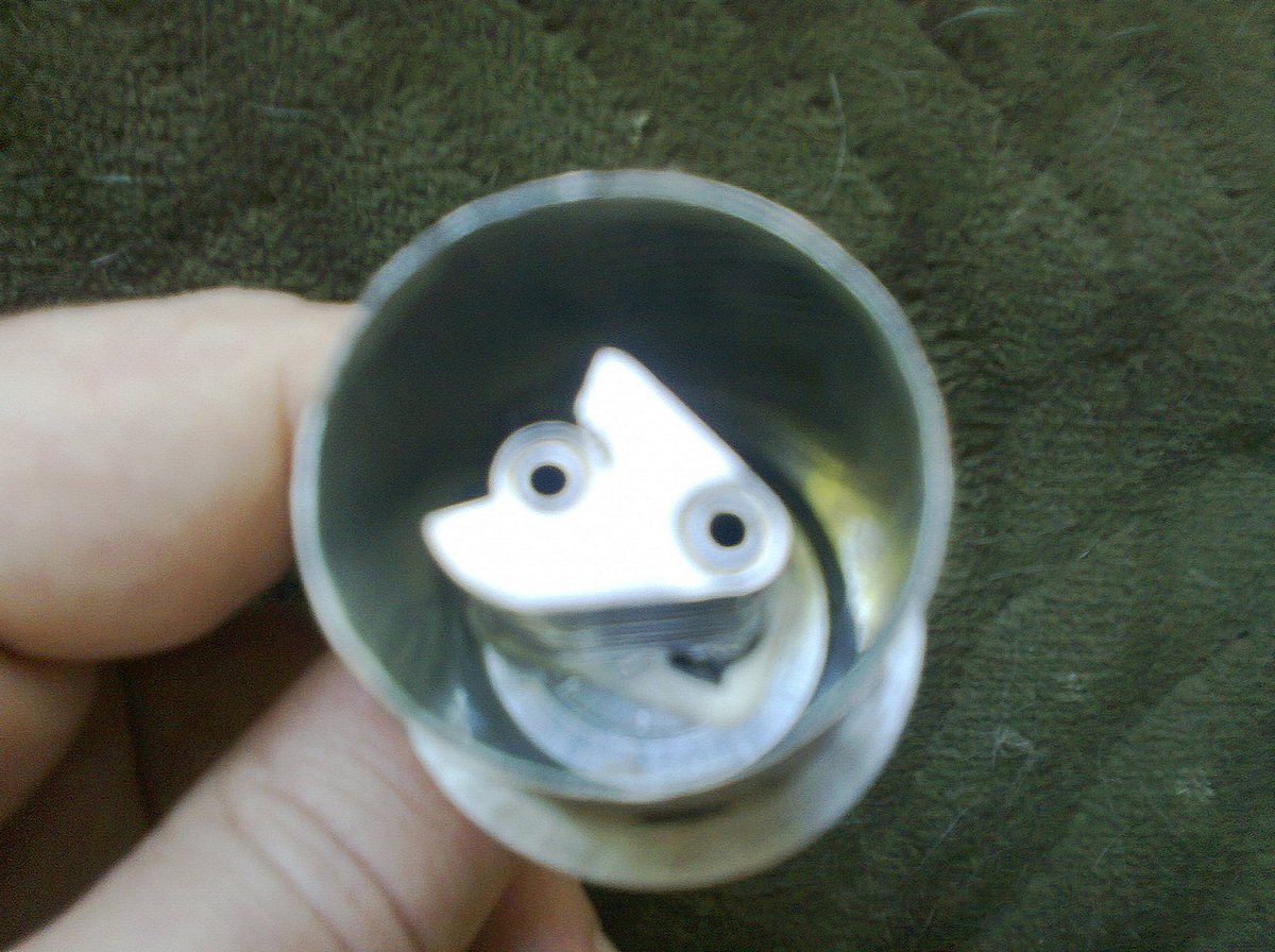

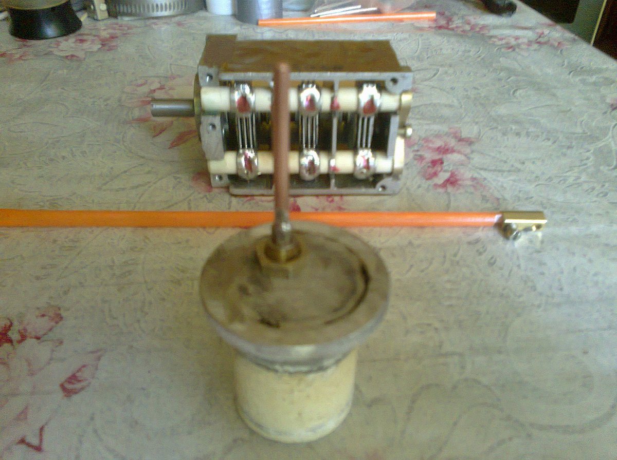

Не много жести...
Сорри за качество. Суть чудо-корпуса для КПЕ вроде передать удалось не смотря на расфокусировку. Жаль что КПЕ тот что на заднем плане в удочку так вот запросто не засунешь, у него с корпусом проблем нет, литой.

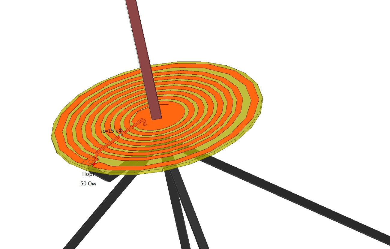

Fuks27.jpg [ 166.45 Кб | Просмотров: 15566 ]
Посмотрел в симуляторе антенну Фукса одессита, с индуктивностью PCB на стеклотекстолите FR4 ( tg = 0.02, e=4.3):
1 Немного больше усиление за счёт противовесов( примерно на 0.3 дБ)
2 Добротность контура = примерно 55
3 В связи с с уходом от схемы запитки оригинальной антенны Фукса, появились более значительные токи мачты(кабеля). Без их ослабления будет "косить" максимум ДН от плоскости горизонта.

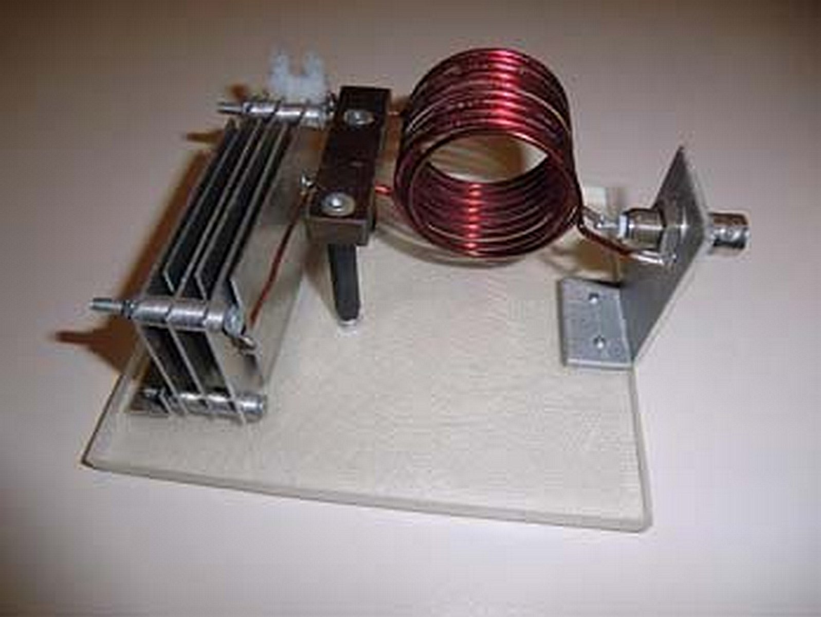

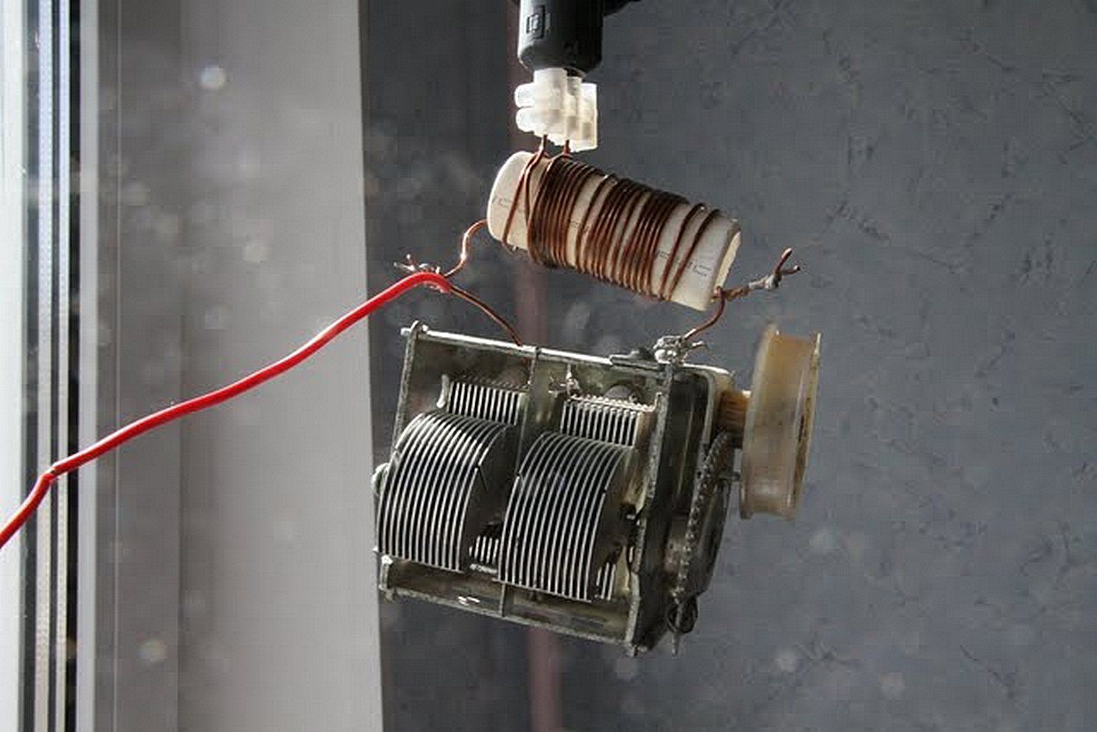

СообщениеДобавлено: Ср 18 сен 2019 16:05
Сообщений: 29

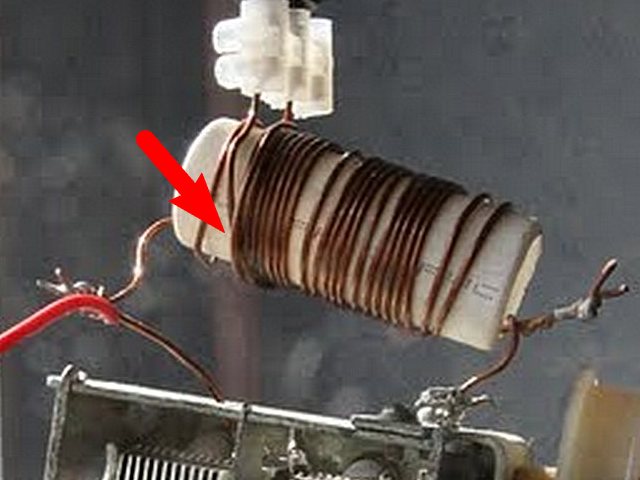

Мне ведь не кажется, что катушки связи в ранних исполнениях были намотаны не посредине контурной, а с краю?
Может как раз по этому в ранних варинтах и было критично, как поставить КПЕ, статором или ротором в сторону полотна антенны?
G_9235.JPG [ 45.25 Кб | Просмотров: 15332 ]
IMG_9235.JPG [ 183.2 Кб | Просмотров: 15333 ]
tenna_fuksa.jpg [ 52.19 Кб | Просмотров: 15331 ]
antenna_fuksa.jpg [ 174.01 Кб | Просмотров: 15332 ]
СообщениеДобавлено: Ср 18 сен 2019 16:18
Ну, если искать самые ранние, то и землю тоже подключал. :) С краю, многие располагают. Чаще всего с "оправданием", что должна быть у "холодного" конца контура. Откуда это взялось, не знаю. Катушка на двух верхних фото, имела несколько отводов, но они с другой стороны и не видны на фото. Там просто снята изоляция на некоторых витках. Я с ней экспериментировал дома и просто перепаивал перемычку. Катушка связи, скорее всего, в середине работающей части контурной катушки.

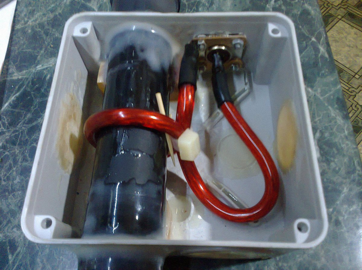

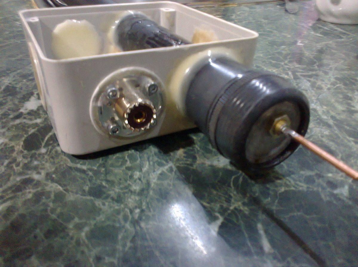

СообщениеДобавлено: Ср 02 окт 2019 03:33
Сообщений: 29

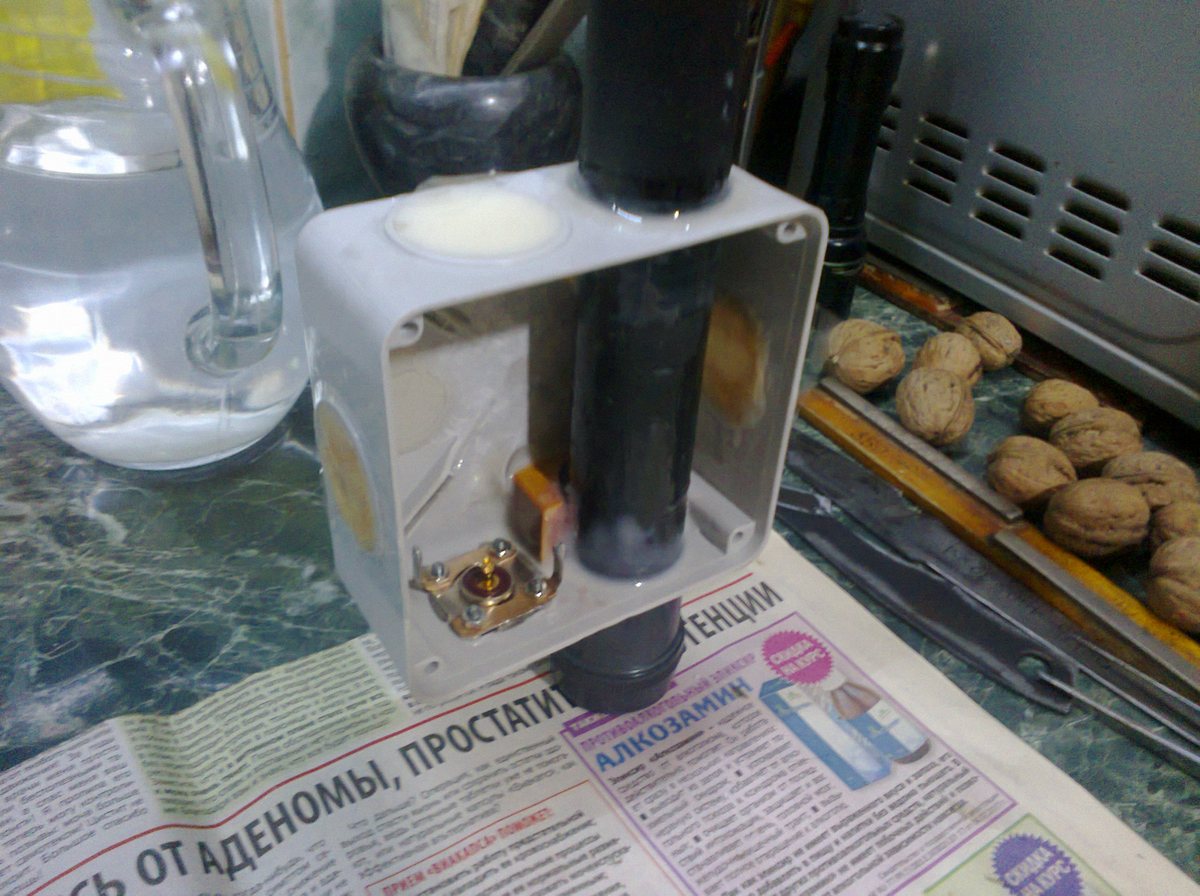

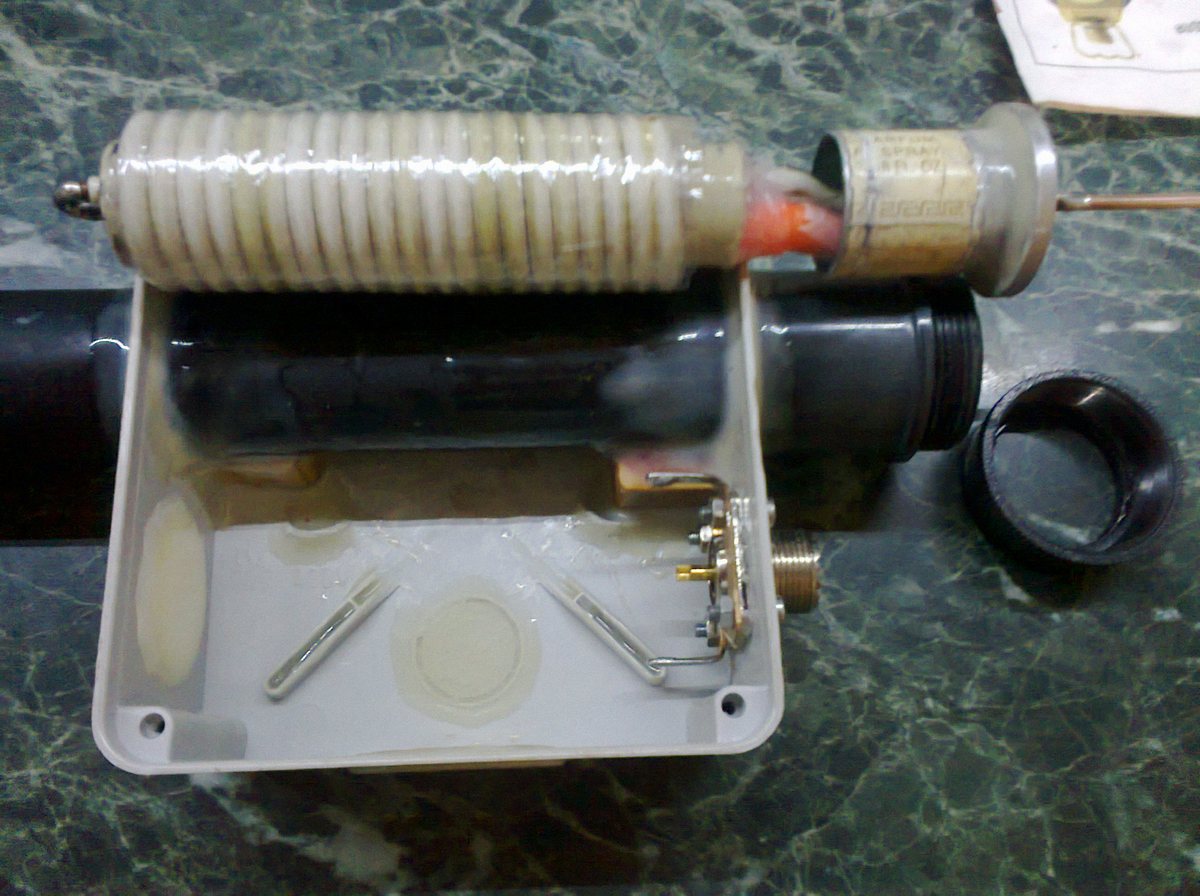

R1AIT, подскажите на сколько приемлем такой монтаж катушки связи? (Верхнее фото).
Решил оставить небольшой запас провода (5 см) на тот случай если возникнет желание заменить в контуре КПЕ на постоянный конденсатор, в таком случае контурная катушка будет продвинута вглубь/вверх удилища на 2-3 см и как следствие надо будет сдвинуть вверх и катушку связи, на те же 2-3 см, чтобы она по-прежнему была посредине контурной. Катушка связи выполнена вроде как литцендратом, хотя не факт, пропаялся провод без зачистки, просто с флюсом. Провод красного цвета в силиконовой изоляции.
И ещё фотки процесса сборки/изготовления, может где что ни так, буду рад замечаниям.
Фото0048.jpg [ 235.85 Кб | Просмотров: 15076 ]
Фото0043.jpg [ 161.96 Кб | Просмотров: 15076 ]
Фото0042.jpg [ 167.1 Кб | Просмотров: 15076 ]
Фото0041.jpg [ 201.39 Кб | Просмотров: 15076 ]
Фото0039.jpg [ 169.92 Кб | Просмотров: 15076 ]
Фото0038.jpg [ 188.76 Кб | Просмотров: 15076 ]
Фото0037.jpg [ 184.01 Кб | Просмотров: 15076 ]
СообщениеДобавлено: Ср 02 окт 2019 13:01
Навскидку явных косяков не увидел. Включение покажет.
