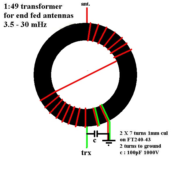

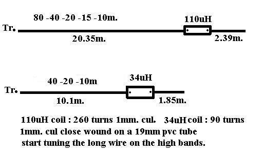

Посмотрите, что нарыл тут в тырнете.
Автор(PD7MAA) пишет, что это тот же Дейловский вариант, но до 200w мощности. Цена вопроса в кольце-450 рублей амидоновское ft240-43. Кондер на 100-150 пикушек обеспечивает лучшее согласование на десятке. Низкий ксв и малошумность заявлены. Если у кого-то сейчас есть под рукой такое колечко, попробуйте пожалуйста.
Оригинал статьи.
