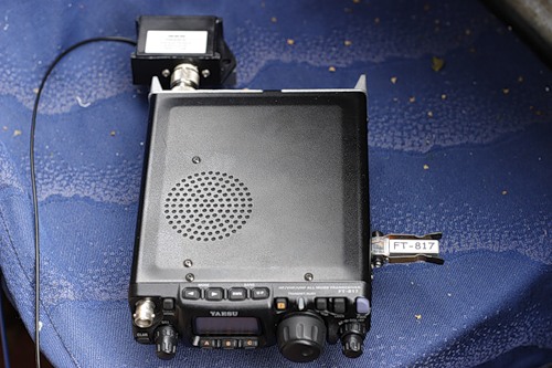

Счастливые обладатели эндфидов, поделитесь, пожалуйста наблюдениями - пробовал ли кто-нибудь питать антенну не только напрямую, как изображено на фото Олега (©RV1A), а отрезком коаксиального кабеля? Есть ли разница? Есть ли сравнительные наблюдения при работе на эту антенну с заземленным и незаземленным трансивером? Пробовали ли работать более высокой мощностью, чем заявлено производителем?

40чный Ендфид висел на 9этажке, и питался длинным кабелем, качал 200вт, которые разрешены по инструкции, все норм =) Потом снял тк нужна была многобендовая антенна.

Спасибо, Никита. А без кабеля для сравнения не пробовал? Вариант с кабелем, даже коротким, у меня как раз вопросов не вызывает. Оплетка, как ни верти, выступает в качестве противовеса. А если нет кабеля, получается, что противовес - это корпус трансивера. Конечно, если он не заземлен. Поэтому и вопрос с заземлением самого аппарата появился. Интересно, насколько ощущается разница. Сам никогда такими антеннами не пользовался. Собрал для полевых экспериментов коробку с СУ по подобию PD7MAA. Вот, хотел разжиться чужим опытом. Провода толстого на удлинняющую катушку, как предусмотрено в авторском варианте, в хозяйстве не оказалось, придется подбирать длинну полотна.

Не вытерпел. Провел первые пробы самодельного СУ а-ля PD7MAA. Излучатель на 20 диапазон, 10 м., висящий из окна квартиры вдоль стены. На 20 м. просто песня. Не ожидал, честное слово. Реально "тихая".
Давал не более 10 -15 вт.
Даже на 80-ке удалось провести пару QSO, хотя она на него никак не расчитана. Одна из связей с Никитой RA1AO/1. Отлично на прием. На передачу на этом диапазоне, как и следовало ожидать, куда хуже.
Результаты проб обнадеживающие. Зацепило.

Тоже изготовил самоделку, только не по PD7MAA, а больше понравилось у AA5TB.
Сначала попробовал на кольце которое было под рукой (от импульсного БП) - до 15 МГц работает нормально, выше заметный завал. На днях получил посылку с кольцами Amidon, так что теперь все будет ОК и выше 15 Мгц. Тем не менее на мой "самопальный" EndFed висящий между окном и балконом на 10 Вт в PSK31 на 20 метрах уже 2 связи с Японией, в другую сторону пока самая дальняя связь с EA8. Противовес сделал 0,05 лямбда (http://aa5tb.com/efha.html)
