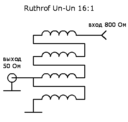

Широкополосное согласование UnUn 16 к 1: download/file.php?id=5373

unun_16_1.gif [ 2.83 Кб | Просмотров: 12081 ]
