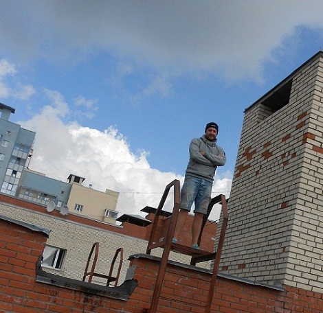

Сегодня состоялась , наконец то, давно запланированная и ожидаемая им встреча со мной на крыше 16-ти этажного дома, где далеко, далеко внизу будет находиться его радиорубка в лоджии квартиры.
Что увиделось там под облаками, что обсуждалось, каковы результаты осмотра крыши, находящейся на высоте почти 60м, что же и как решил сделать и поставить Владимир?
Пока в автобусе добирался из Питера в Тихвин, окончательно сформировались контуры всего объема работ, что предстоит выполнить Владимиру. Виделись то мы всего около 40 минут, осмотрели лоджию, крышу, лифтовую и вентиляционные кабины. Окончательного варианта принято на месте не было.
Мои окончательные предложения Владимиру сейчас будут совершенно неожиданными для него, но сначала ... что он думает сам?
Так что, а главное, как будете ставить на КВ и УКВ уважаемый Владимир?

А.К. спасибо что посетили мою лащугу. :D :D Жена одобрила проект с вент каналом, завтра пойду отбирать ключи у своих местных строителей. Так как у нас нету в доме газа и я буду тянуть по туалетному стояку всё должно быть нормально :D Спасибо за ваши антенны !!! Фотки прикольные 8) 8)
СообщениеДобавлено: Пт 30 авг 2013 08:02
Владимир, так вот о чем подумалось по пути домой:
- Вы собираетесь ставить на вент-лифт "домиках", высота которых около 6 м, 3 мачты из сборных 2-х метровых труб.
- Делать это не разумно и не следует. Нужно эффективно использовать высоту "домиков". Ставьте только одну мачту
из 3-х штук по 2м. Но толщина труб 32 мм не годится.
Ставьте не менее 45мм-55мм. Высота вент-лифт "домика" 6м + 6м сборная труба = 12м. Такой высоты на КВ вполне достаточно.
- Диполь разместите в форме инвертед V на 1,5м ниже вершины мачты.
Для концов "диполя - инвертед V" никаких мачт не требуется! Там и так высота концов диполя будет от крыши 6м.
- На вершине мачты ставьте поворотку для УКВ антенны.
- На поворотке будет , как и обговорили 9эл. на двойку, а позднее, когда снова круто разбогатеете поставите еще выше на 1-1,5м 21 эл на 432МГц
Вот пока и все, чуть позднее подкину Вам еще информацию для размышления. Держитесь. Удачи! ... :)
