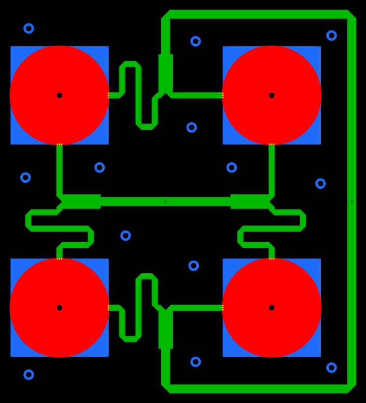

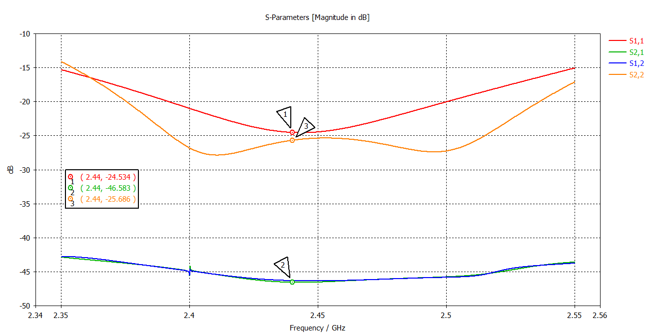

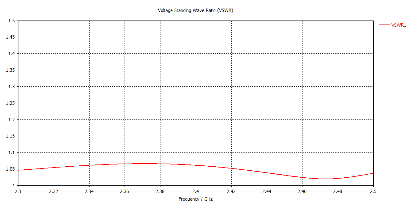

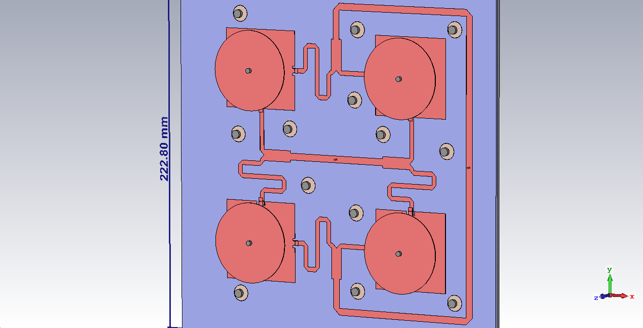

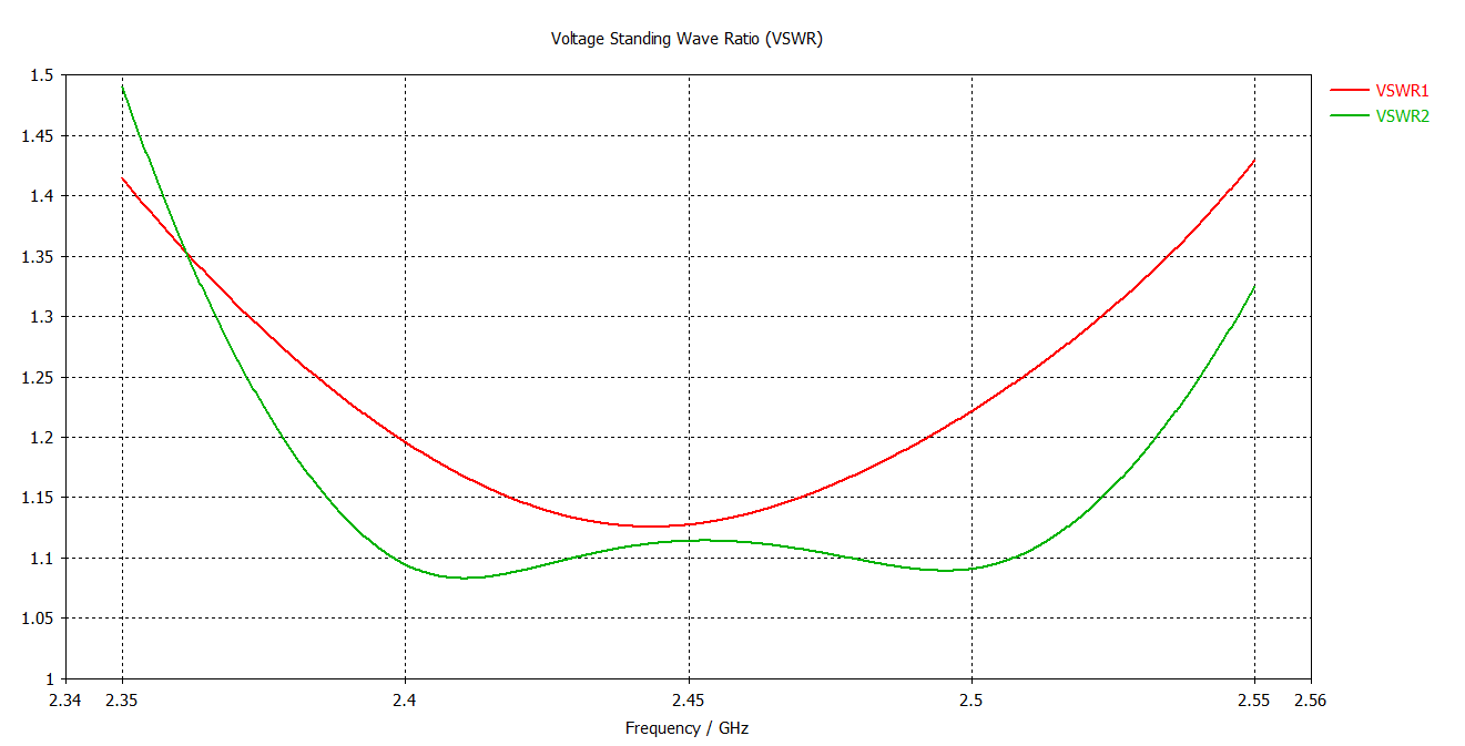

эксперимент WIFI антенны с круглыми директорами. расстояние над квадратными патчами - 12.5 мм. подложка ФАФ-4Д - 1.5 мм, 2 мм над металлическим основанием 220х220 мм. Файл с размерами топологии во вложении.
!WIFI_MIMO_FAF-4D_MINI_2.0mm_14_1.zip [10.51 Кб]

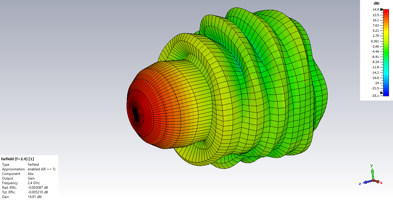

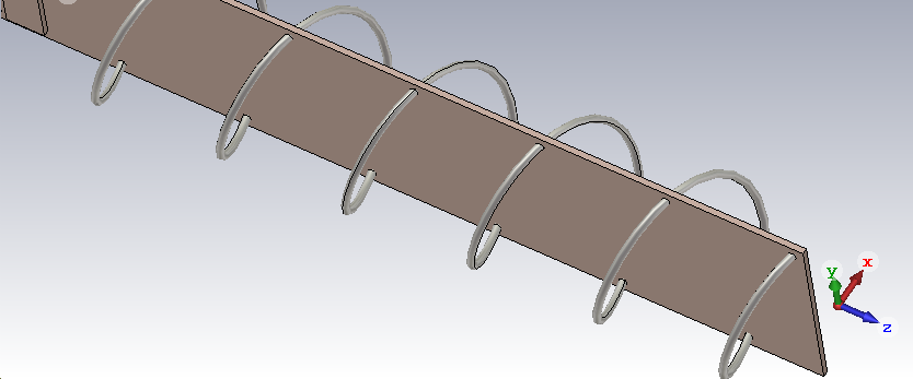

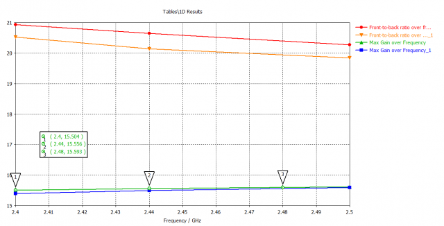

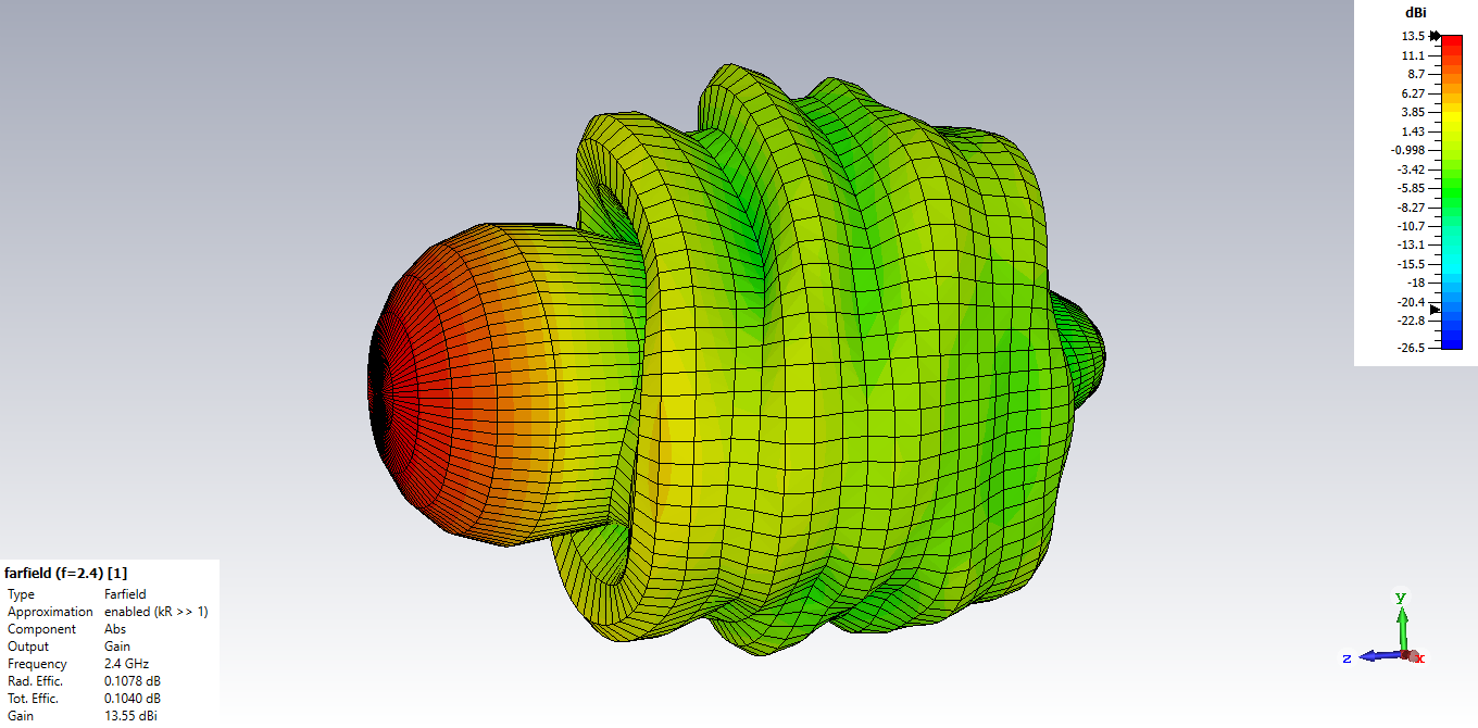

Эксперимент с 10 витковой спиральной антенной с согласователем перед разъемом

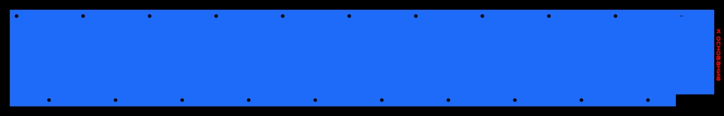

шаблон для сверловки отверстий под спираль. два варианта - целиковая траверса и разрезана на две части

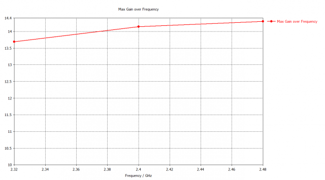

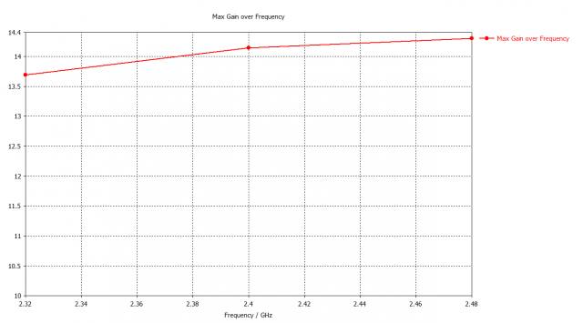

диаметр каркаса для намотки 10 витков спирали 40 мм. усиление на графике
helix_16_gain.png [ 16.17 Кб | Просмотров: 7688 ]

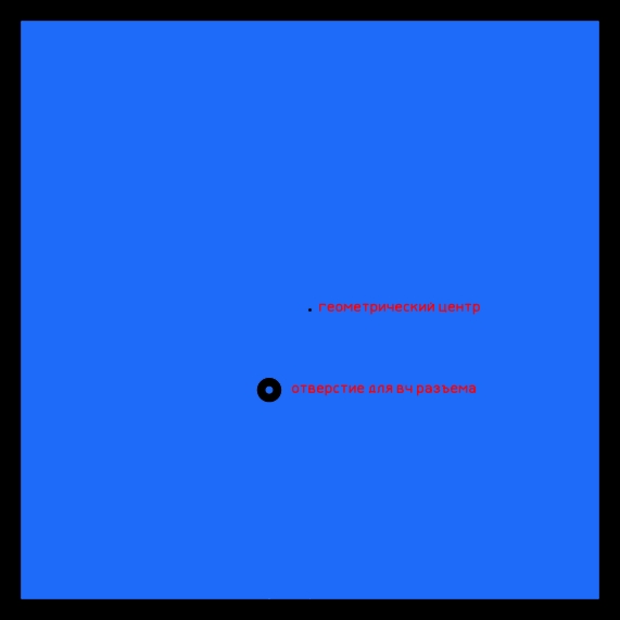

шаблон основания спиральной антенны

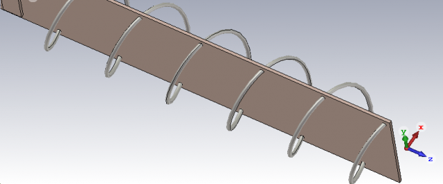

сшить траверсу из двух частей 4 болтиками М3 можно так как на фото. она не тяжелая, поэтому выдержит без проблем. разбивка для того чтобы 1. можно использовать не большой лист текстолита и 2. напечатать шаблон на принтере А4
helix_17_traversa.png [ 201.3 Кб | Просмотров: 7637 ]

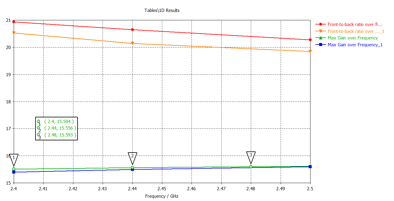

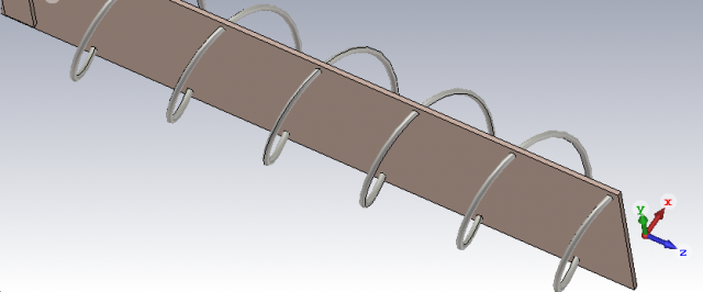

вариант 12 витковой спирали. шаблоны для разметки траверсы, дн, усиление.

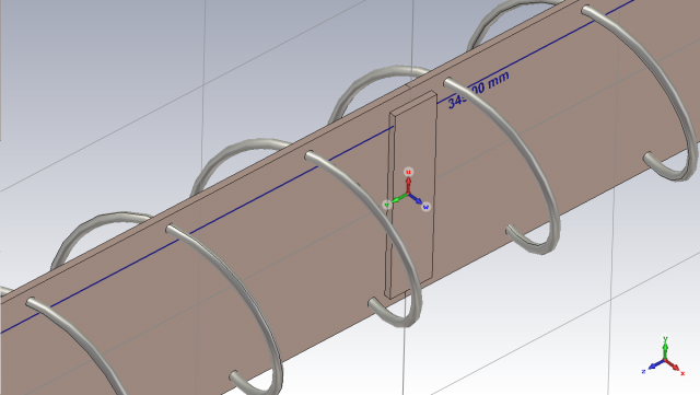

для спутников нужна вроде другая закрутка спирали
СообщениеДобавлено: Пн 25 фев 2019 16:04
Сообщений: 465
Откуда: KO69AK
как на фото
