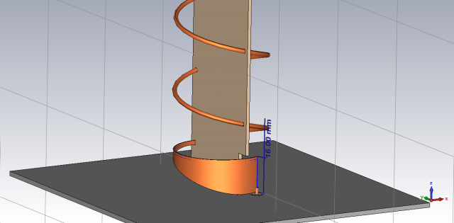

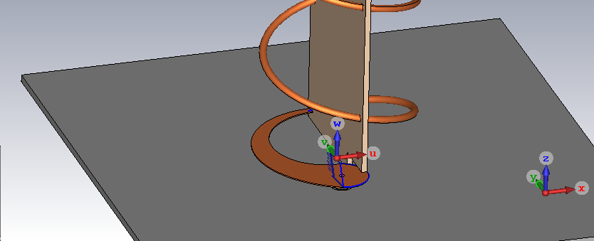

встретил информацию что согласователь для спиральной антенны может иметь форму экспоненциально изменяющуюся по своей длине. посчитал антенну с ним - результат пока что не очень по согласованию. интересно, кто-то имел опыт с таким трансформатором, что получается?

Добрый день, я как то разрабатывал такую антенну. Экспоненциальный трансформатор работает нормально. Но в этом случае Вы его дважды "экспоненцируете": поскольку согласующий отрезок идёт под углом к рефлектору, то он и так меняет по своей длине волновое сопротивление. Поэтому я в своих расчётах выбирал форму треугольника, а не экспоненты.

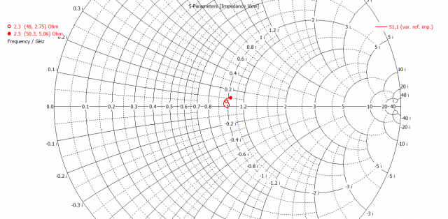

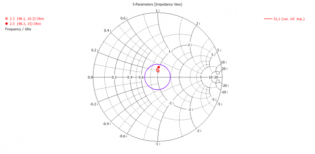

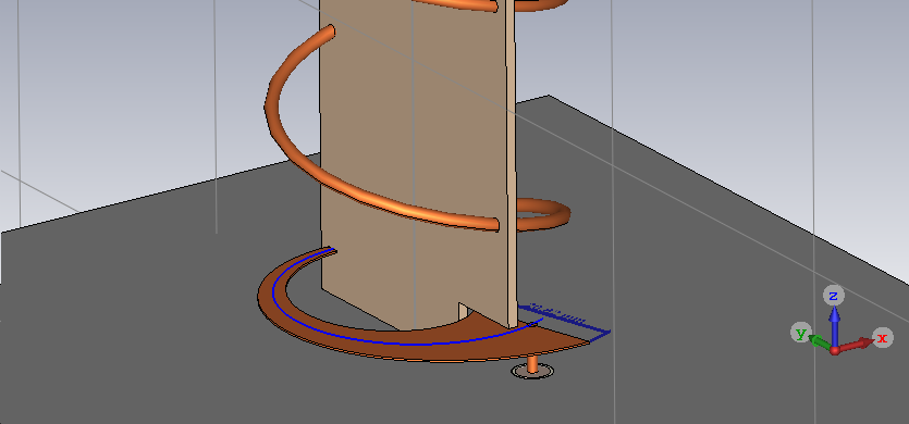

спасибо за ответ.
первый вариант спиральки с почти треугольным трансформатором согласуется хорошо на 50 ом. второй с экспоненциальным не хочет согласовываться - на 50 ом выходит, но мешает емкость около -25-30 ом. сделал еще третий вариант похожий на первый (с треугольником) но треугольник нарисован по другому - правильно (испытаю чуть позже). в первом проекте я его сделал разрезав секущей плоскостью полукольцо и этот почти треугольник как ни странно согласует да так что не верится ). позже постараюсь сделать его развертку 1:1 пока что ищу чем его цилиндрическую поверхность развернуть и спроицировать на плоскость.
Думаю, достаточно указать длину катетов треугольника. Больший катет равен части периметра окружности диаметром равным внешнему габариту спирали. Гипотенузе такого треугольника совсем не обязательно точно сопрягаться с траекторией хода спирали.

с экспоненциальным трансформатором Вы правы - один уголок у него явно нужно срезать плоскостью, параллельной основанию.

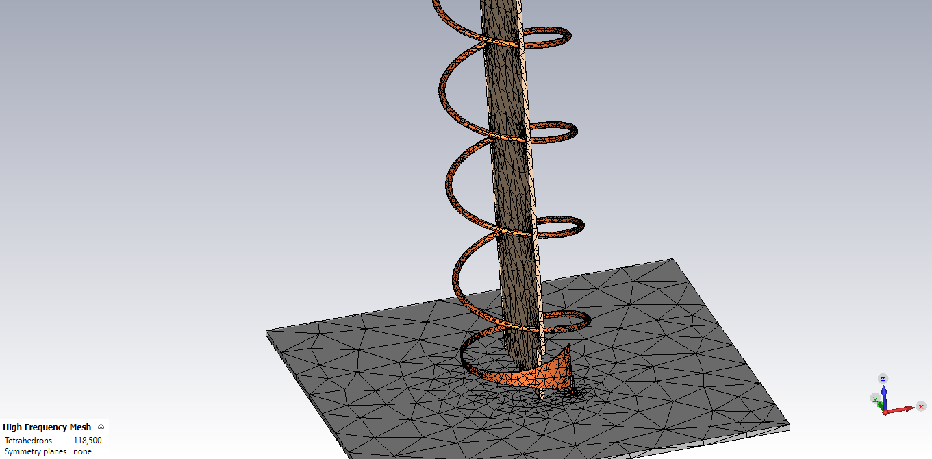

ошибка у меня скорей всего в плоскости в которой располагается трансформатор и в которой он закручивается от места припайки к спирали и на разъем

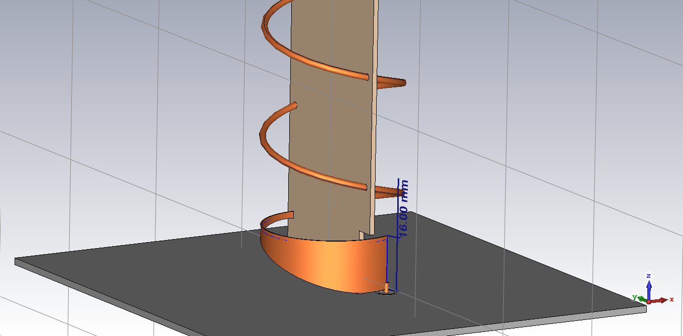

наверно как еще вариант вот так, придерживаясь инфо в статье

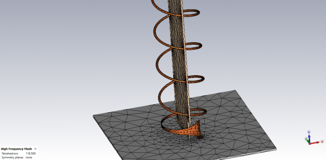

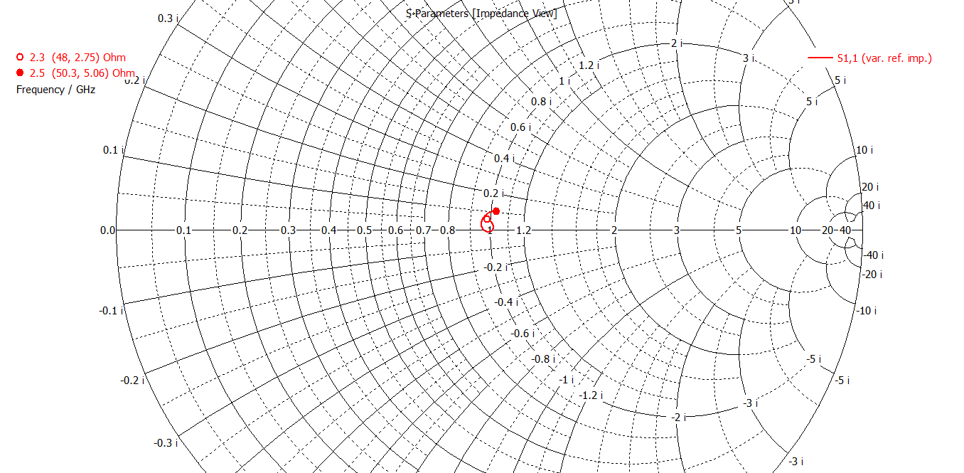

да, интересно. емкость про которую Вы говорите я тоже увидел в третьем варианте с правильным треугольником, её пока что не победил. сделал предварительный расчет четвертого варианта с трансформатором экспоненциально увеличивающим свою ширину и закрученным по радиусу спирали и находящимся в плоскости параллельной основанию. превью показало что согласовать так можно и не плохо.
замечено что:
1. если увеличивать ширину согласователя у разъема свыше критической, то начинает падать усиление
2. если начало спирали расположить выше от основания, то начинает немного падать усиление (транс своими габаритами съедает дби).
СообщениеДобавлено: Пт 01 мар 2019 13:36
Сообщений: 465
Откуда: KO69AK
скрин 4 проекта
helix_12v_exp_32.png [ 26.08 Кб | Просмотров: 7643 ]

S11
