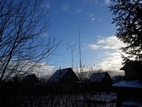

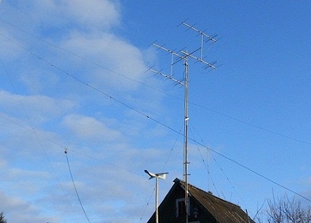

Зима, первый снег!
Удалось все же до снега поставить персональную антенну и на 160 м. :)
Это Slopers длиной 84 м, настроил вчера днем, а сегодня ночью активно поработал. На FT-897D провел 24 связи. Это станции с Урала, Мурманска, Краснодара, Крыма, стран Балтии, под утро хорошо отвечала в телеграфном участке Западная Европа.
Стек на двойке на рабочей высоте. Проверен при проведении QSO с Питером, Великим Новгородом и Тверью ...
Все готово в KO69RS к зиме и в теме "Пора ставить антенны", видимо, наступит временное затишье, да, коллеги! :(

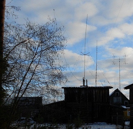

СообщениеДобавлено: Пт 29 ноя 2013 10:28
Что за вертикал на КВ?

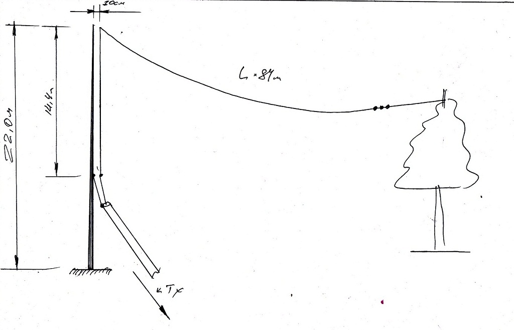

СообщениеДобавлено: Пт 29 ноя 2013 11:03
Зима, первый снег!
Это Slopers длиной 84 м, настроил вчера днем, а сегодня ночью активно поработал. , :(
Слопер на мачту крепили?
Есть две мачты по 30 метров на работе, пока не совсем холодно, хочу на 160 антенну повесить.
СообщениеДобавлено: Пт 29 ноя 2013 12:10
Мачта - "телескоп" от Р-140, в последнем звене вставка до общей высоты мачты 22м.
Мачта стоит на персональном контуре заземления, выполненном по ПУЭ ...

СообщениеДобавлено: Пт 29 ноя 2013 12:25
О этом вертикале здесь говорилось мной много ранее. :wink:
Кратко повторю:
-Длина его и противовесов по 8,6 м
-Далее кабель 19,1 м (это непременное условие точно по такой длине) далее коаксиальный переходник (тройник).
-В тройник входит выше указанный кабель, из 2-го гнезда такой же кабель произвольной длины к трансиверу, из третьего гнезда такой же кабель длиной 2,9м , на конце которого конденсатор с хорошим зазором емкостью 350 пф. Этот узел имеет название : "тупиковая линия".
На конденсаторе шкала с указанием диапазона. Для каждого диапазона свое положение ротора. Меняя диапазоны ручка на роторе ставится на заранее поставленную на шкале точку. В пределах одного диапазона перестраивать не приходится.
-Устойчиво и эффективно работает на 40, 30, 17, 15 м, вполне прилично на 12 и 10 м.
-Подобные этой конструкции с велосипедными колесами по телу вертикала использовал многие десятки лет и о них то же ранее здесь говорил ...

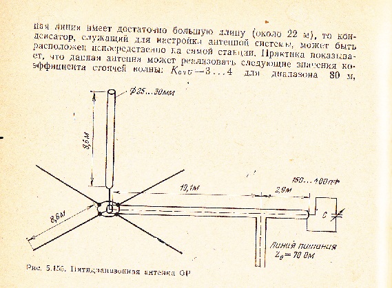

СообщениеДобавлено: Пт 29 ноя 2013 16:18
Ссылку приведите на форуме по этой конструкции, чтобы по сто раз об одном и том же не переспрашивать, уж очень заинтересовало решение с точки зрения размеров и т.п.
СообщениеДобавлено: Пт 29 ноя 2013 16:53
Для начала ознакомьтесь с информацией у З.Беньковского, Э.Липинского : "Пятидиапазонная антенна GP".
Ниже даю чертеж и размеры.
С самого начала, еще в восьмидесятых годах прошлого века , для расширения полосы частот, где достигается допустимый КСВ по диапазонам, я стал применять велосипедные колеса, которые сверху вниз огибались вертикальными 6-ю излучателями. Вверху и внизу они сходились в одной точке. А там где обод колеса, электрически с ним соединялись.
Этого всего, конечно в авторском варианте не было. Его антенна не работает на 80м совсем. Делал я "зонтик" на макушке вертикала из 8-ми лыжных металлических палок и получал на 80-ке КСВ около 2,2 в полосе частот примерно 150 КГц. Но поскольку были другие очень эффективные антенны на 80 м дальнейшие эксперименты над вертикалом я приостановил тогда.
В остальном вся кабельная разводка и линейные размеры излучателя и кабельной распайки, как и у автора.
То, что Вы видите сейчас на фото на бане в KO69RS , это несколько упрощенный вариант моих реконструкций авторского варианта тех лет ...
