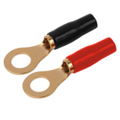

Добавлю. Схемы подключения коаксиального кабеля к вертикалу есть в инструкциях к антеннам Cushcraft (например, R7, R7000), тут. Используется гибкий короткий провод - "джампер", между вертикалом и распределительной коробкой. Крепление с помощью шайб и гаек из оцинковки (цинк не взаимодействует с алюминием и защищает железо). На концах этой гибкой перемычки О-образные клеммы под пайку.

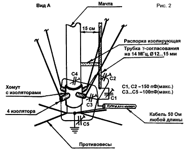

R1BCP

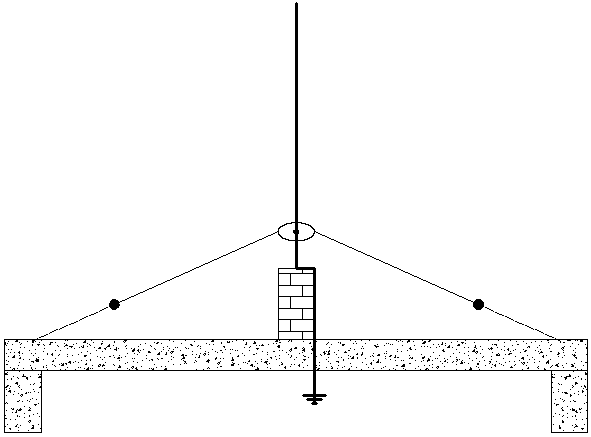

Андрей, я правильно понял, что будет заземлённый вертикал с питанием в противовесы?
Комментарий к файлу: Заземленный вертикал
r1bcp_vertical.gif [ 3.92 Кб | Просмотров: 14525 ]
 Заголовок сообщения: Re: Вопросы по механической и электрической прочности вертикала и по настройке противовесов .
СообщениеДобавлено: Сб 02 май 2015 02:01
Точнее, "GP с питанием в приподнятые противовесы": http://dl2kq.de/ant/kniga/4295.htm
Очевидно, вначале настраивается токоприёмная часть как обычный диполь до резонанса jx=0.
Затем кабель подключают оплеткой к мачте, жилой к противовесам. Вертикальная часть GP настраивается выдвижением трубок до jx=0. Полученное чисто активное, но низкое (~20 Ом) входное сопротивление согласуется с кабелем при помощи ферритового трансформатора с раздельными обмотками (у которого Ктр можно сделать любым от 1:1 до 1:10), лучше на 2 трубчатых ферритах.

R1BCP

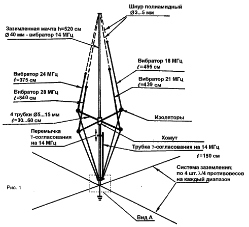

Будет заземлённый вертикал с питанием вибратора на 14 МГц (роль которого выполняет мачта) через гамма-согласование , и вибраторов на 18,21,24,28 МГц (в виде изогнутых проводов) через обычные для GP подстроечные ёмкости .
Поскольку противовесы будут приподняты над поверхностью , достаточно будет по два настроенных на каждый диапазон .

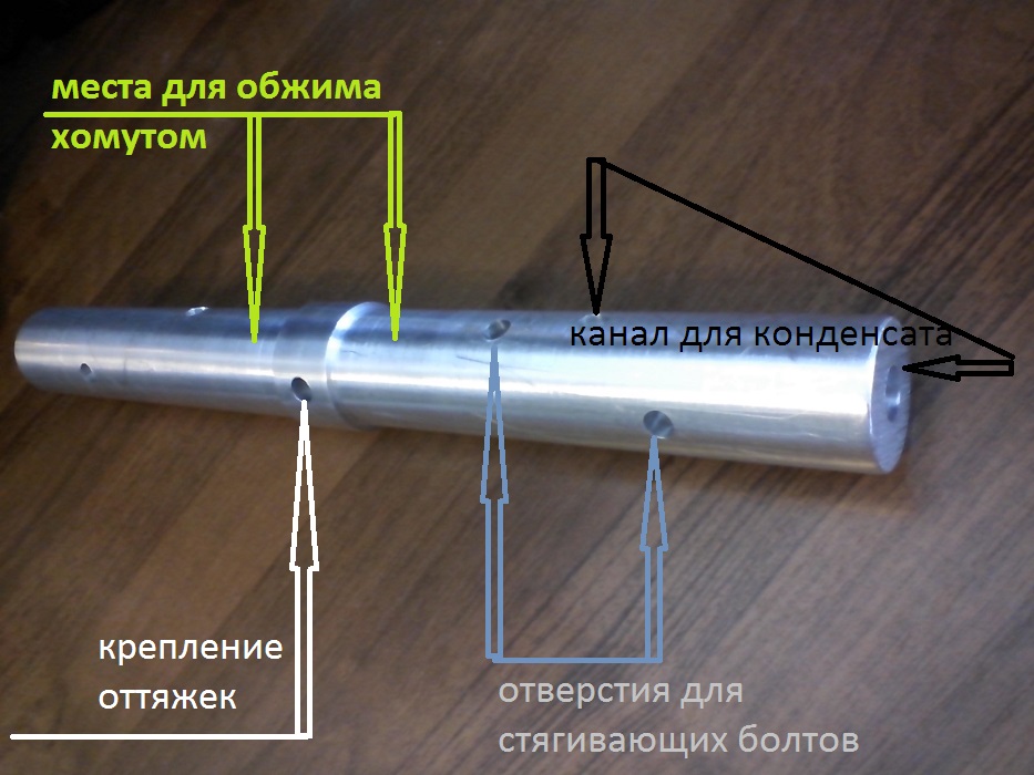

ua1cak писал(а):
просверлить два отверстия диаметрально противоположно, но разнесенные по длине вставки и обжать болтами
R1BAT писал(а):
цанга !

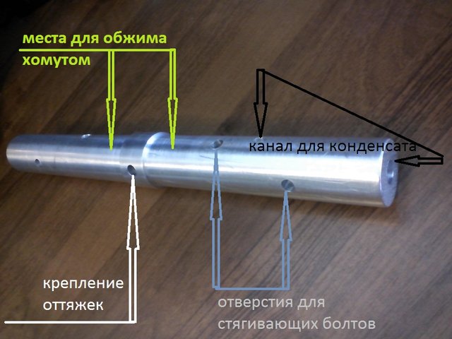

Решил применить оба метода сразу , благо длина вставки позволяет . Ещё пришлось просверлить в верхней части вставки канал для выхода конденсата и отверстие для штанги с оттяжками .
Вопрос по полёвке : окажут ли какое-либо влияние на 28 Мгц узелки на вибраторах и противовесах , выполненных из полёвки ? Может быть кто-нибудь пробовал включать полёвку с узелками в ИЧХ-метр ? Интуиция подсказывает , что диаметр , длина намотки и соответственно индуктивность таких "катушек" (узелков полёвки) ничтожно мала для КВ ... Узелки удобны для фиксации полёвки в отверстиях малого диаметра .

Сообщений: 77

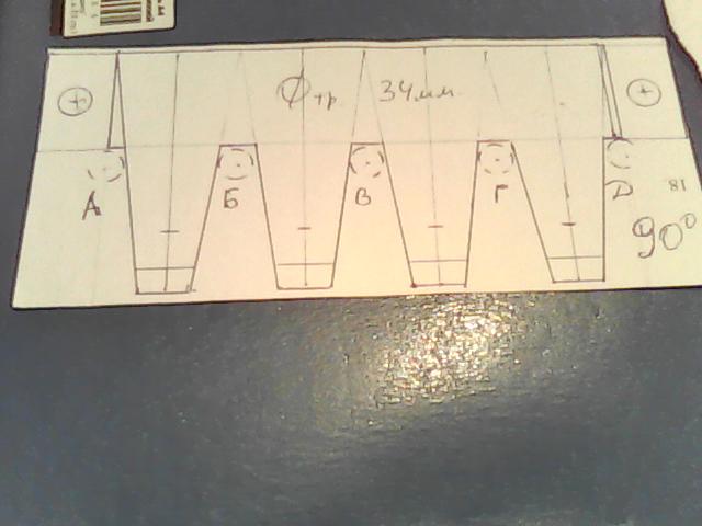

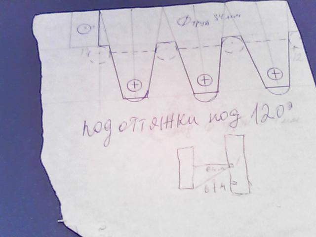

Андрей, хомуты излишество. Болты стянут так, что при разборке придется приложить серьезное усилие. Металл деформируется при затяжке болтов. Для крепления оттяжек использую самодельные хамуты, выполненные из листовой нержавейки толщиной 1-1,5мм. по чертежу как на фото. Длина пластины, ровна длине окружности Вашей трубы, плюс лепески под стяжной болт хомута. Отверстия, под стяжной болт на лепесках, сверлить после того как пластину изогнете вокруг трубы.Заранее просверлив отверстия в лепесках крепления оттяжек. Как закрепите хомут, отогните лепески оттяжек на нужный угол. Оттяжки к хомуту крепятся через карабинчики в отверстия лепесков. Оттяжки использую из плетенного капроного шнура на разрыв до 500кг. Если заинтересовало и появятся вопросы звоните. Телефоны в колбуке указаны. Сверлить нержавейку с водой. Сначало сверлом 2-2,мм, а потом под диаметр карабина плюс 2мм. Узлы не повлияют. Успехов Вам. Владимир.
