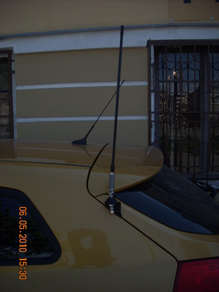

Вообще, я, конечно, понимаю, когда машина новая была тоже дергался по поводу каждого пятнышка.
У меня новость: жена просила хотя бы первый год в новой машине дырок не сверлить...
Придётся к летним путешествиям подумать о магнитиках.

У жены свой отсчёт: в октябре 2011-го купили, в октябре 2012-го пройдёт первый год...
Так что, предстоящий летний сезон, когда антенна особенно нужна, придётся отъездить без дырки в кузове. А место для дырки выбрано :).
Audi-antenna-1.jpg [ 16.58 Кб | Просмотров: 11797 ]
 Заголовок сообщения: Re: Антенна на автомашине
СообщениеДобавлено: Ср 02 ноя 2011 23:04
Сообщений: 864
Откуда: KP50DA
А я думал - календарный... .
Если для СВ - не особенно актуально. Эта связь представляет интерес в радиусе 3...5 км (27135 АМ). Или в .fi другие частоты. С стационаром (антенна > 30м h) c 100W и 80cm на магните вполне можно обеспечить 3...4 балла до 70км. А\м - а\м больше 10 км в нашем регионе практически - большая удача. Не поможет ни реальная мощность, ни антенна. Имхо - показанное на фотографии левое заднее крыло - не самое лучшее место для антенны СВ или УКВ.
Имхо, часто противники появления электродрели с большим сверлом около автомобиля мотивируются тем, что "дырявую" машину сложно продать. По-моему - в этом случае нужно предлагать авто с установленной (и прекрасно работающей) радиостанцией.
Оптимистически: Да, висит. Зато - как!!!

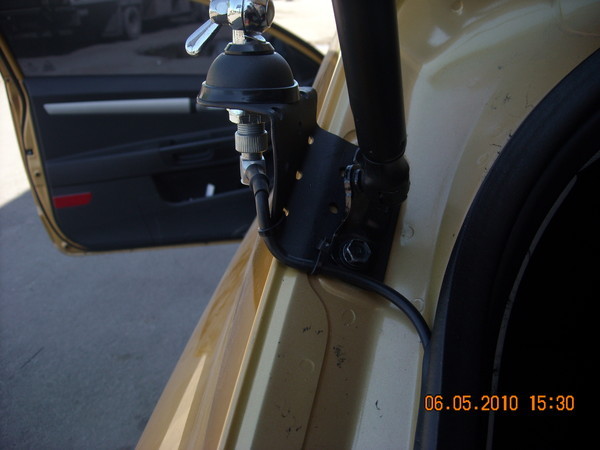

У меня появился новый вариант крепления антенны. Хотелось бы здесь его обсудить.
Уже планируем новые маршруты путешествий в 2012-м, и жена настаивает на покупке багажника на крышу. Речь идёт о пластиковом боксе, в который влезут палатка, матрасы, спальные мешки, подушки. В салоне станет просторнее, задний багажник также не будет забит "под завязку".
Cалон "Audi" в Лаппеенранте уже заказал для нас из Германии фирменные поперечные "мосты" на крышу именно для нашей модели. На эти "мосты" и будет крепиться верхний багажник. Я только не понимаю пока, как эти "мосты" крепятся к кузову: на крыше машины нет никаких желобов, водостоков или углублений. В автосалоне улыбаются и говорят, что эти перекладины имеют солидную грузоподъёмность, легко устанавливаются и снимаются.
Имел ли кто-нибудь опыт крепления антенны (144 MHz) на одном из краёв таких поперечных перекладин на крыше автомашины?
Можно ли будет, не соединяя оплётку кабеля (со стороны антенны) с крышей, соединить её с массой автомобиля только со стороны трансивера?
Может быть лучше "изобразить" какие-нибудь противовесы?

Ставятся и снимаются они действительно просто. Опираются на крышу, а держатся за верх дверного проема. Только не противовесы это.
СообщениеДобавлено: Ср 07 дек 2011 21:22
Сообщений: 2831
Откуда: город на Неве, В.О.
Не вдаваясь в подробности - нет. К металлическим рейлингам антенну и оплетку кабеля крепить можно, но возможно будет наблюдаться едва заметный перекос диаграммы направленности в сторону более длинной части планки. Впрочем, для штыревой антенны для местных ЧМ связей это не такой уж критичный фактор. Лучше проследите за тем, что бы в той части бокса, которая будет соседствовать с антенной, не было относительно больших металлических предметов.
За багажником и боксом поеду в салон в ближайший четверг. После этого уже буду смотреть на ситуацию более реально. В боксе металла у нас вообще не планируется: мы покупаем его для путешествий и планируем складывать туда надувные матрасы, спальные мешки, бельё, одежду и прочие "тряпки". Именно они и занимают обычно бОльшую часть багажника в салоне. Теперь багажник станет значительно свободнее и облегчится доступ к предметам первой необходимости.
Неожиданно посетила мысль: просверлить в верхней крышке бокса отверстие для крепления антенны и каким-то образом укрепить ещё и три противовеса-четвертушки.
