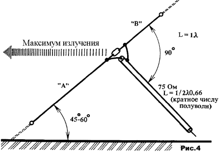

СообщениеДобавлено: Пт 04 окт 2013 23:41
с инета
slopers_23_4.gif [ 13.03 Кб | Просмотров: 9413 ]
 Заголовок сообщения: Re: Диполь на КВ. Есть вопросы.
СообщениеДобавлено: Сб 05 окт 2013 00:06
Все так, но Владимир пока новичок.
Ему нужна круговая диаграмма. И со всех сторон по чуть чуть станций.
Это его первая антенна. И она и способ ее установки были заточены как раз под эти его цели.
Чем не иметь вообще ничего, и сидеть дома месяцами молча, лучше взять готовую проверенную антенну и НАЧАТЬ работать.
Появится аппетит, сделает на 80м "Мамонт" или еще что нибудь более крутое ...
