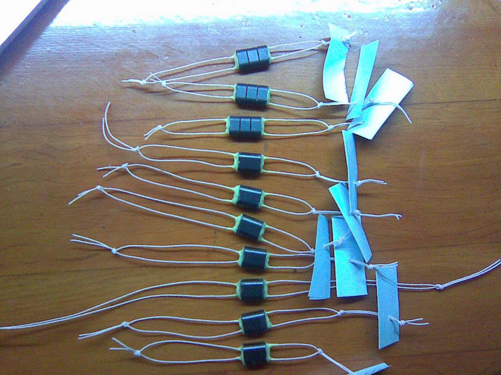

Лучшие результаты (по приему):
1. один трансфлюктор BN43-202.
2. Три витка в первичной (к приемнику) и девять витков во вторичной (к антенне) обмотках.
3. Провод МГТФ 0,35.
4. Плотная намотка с натяжкой, заливка клеем (любым), в свободный зазор воткнуть и обломать зубочистку (4 места).
5. КСВ на резистор 450 Ом +-1% от 1,00 до 1,23 в диапазоне 0,5-50 мГц.
6. На передачу (версия 2/6 витков), 25Вт - холодный, 50Вт - холодный, 100Вт - холодный, 200Вт - теплый.
7. Рекомендую выводы первичной обмотки скрестить на выходе и зафиксировать клеем.
8. Проволока бронзовая (БрКМц 92-97% меди) для антенн
"проволока сварочная на катушках CuSi3" бывает от 0,8мм до 1,2мм
например http://foxweld.ru/cat/provoloka_mednaya ... m_5kg.html диаметр 1,0 мм, 5кг = 1300 метров
не тянется, прекрасно завивается на свой диаметр, паяется с флюсом "Ф-38Н",
держит обледенение на пролетах до 50 метров.
1.jpg [ 131.36 Кб | Просмотров: 9623 ]
Удачи!

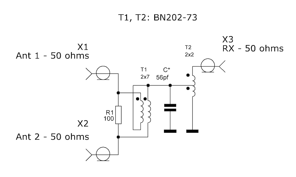

Господа..., а что сообщество грамотных специалистов может подсказать по схеме
"splitter/combiner" http://www.rffun.com/catalog/preamps/5043.html
для подключения двух приемных антенн к одному фидеру?
(Купить не предлагать :) )

Так же хотелось бы обсудить теоретический аспект постоянного параллельного подключения нескольких UNUN
между приемной антенной и фидером на разные диапазоны, взаимное влияние по ВЧ, теория и практика.
(Упрощенный постоянный тюнер, ведь ВЧ не течет туда, где "трудно" :) ).
СообщениеДобавлено: Пн 14 сен 2015 17:19
Зарегистрирован: Вс 23 авг 2015 11:16
Сообщений: 25
Сам спросил, сам ответил.
Схема на ставшем "легендарным" :) у наблюдателей, трансфлюкторе.
rx-spiltter-50-50-50.gif [ 20.32 Кб | Просмотров: 9567 ]
СообщениеДобавлено: Пн 14 сен 2015 18:14
Сообщений: 25
Взято отсюда: http://ra6lbs.ru/info/ru/?p=680
