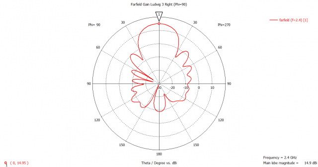

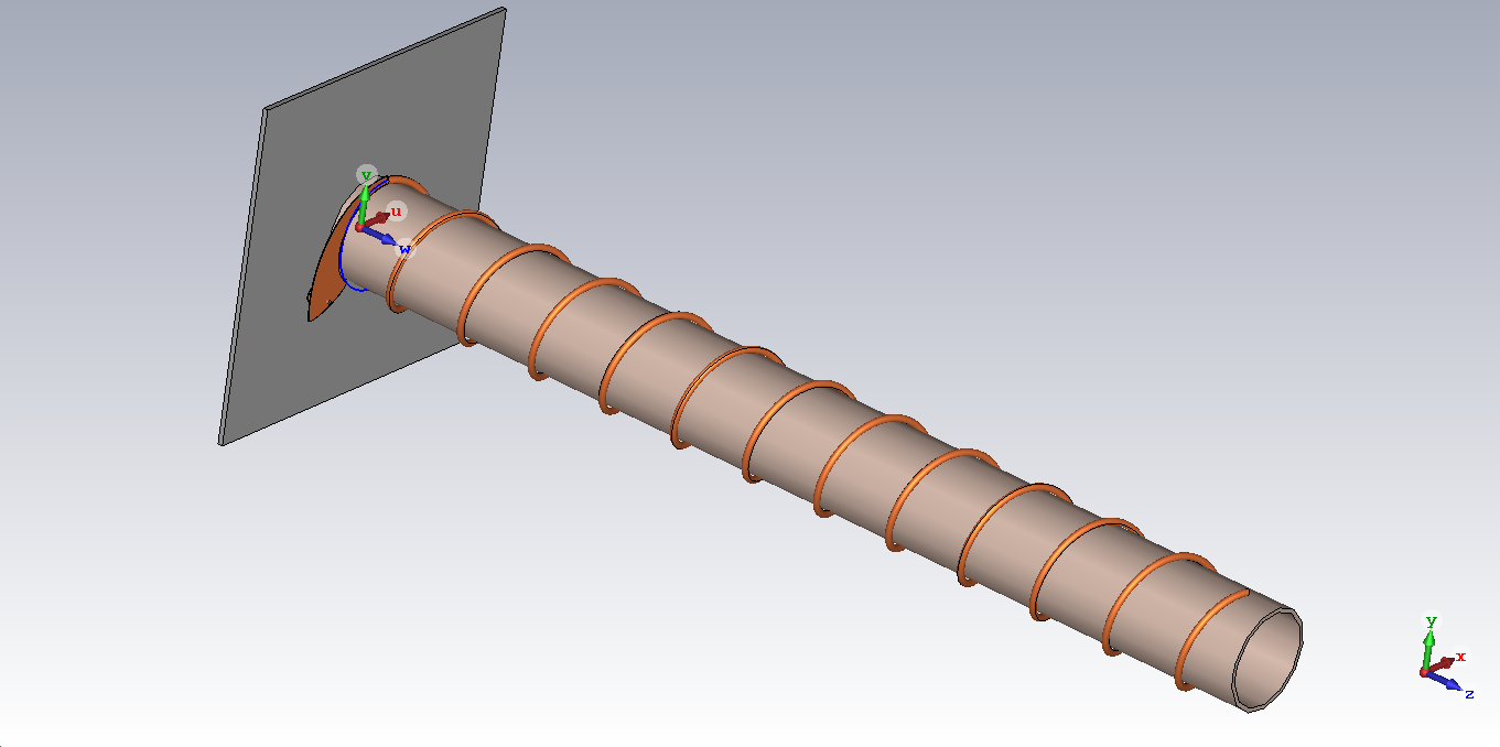

решил посчитать параметры спирали 12 витковой намотанной на пластиковой трубе
helix_12v_exp_truba_43.png [ 132.95 Кб | Просмотров: 15469 ]

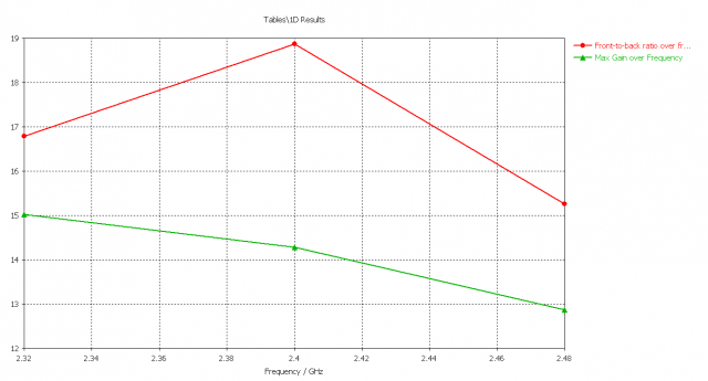

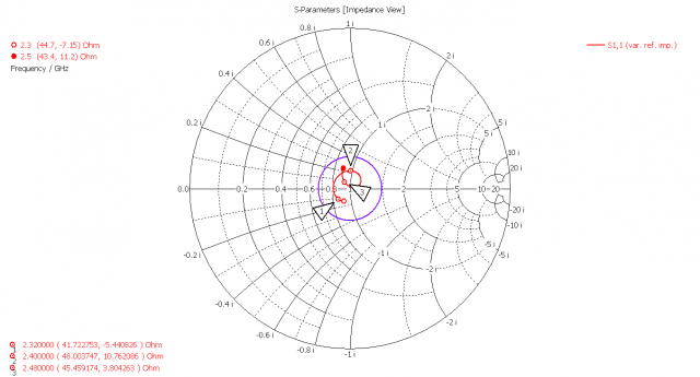

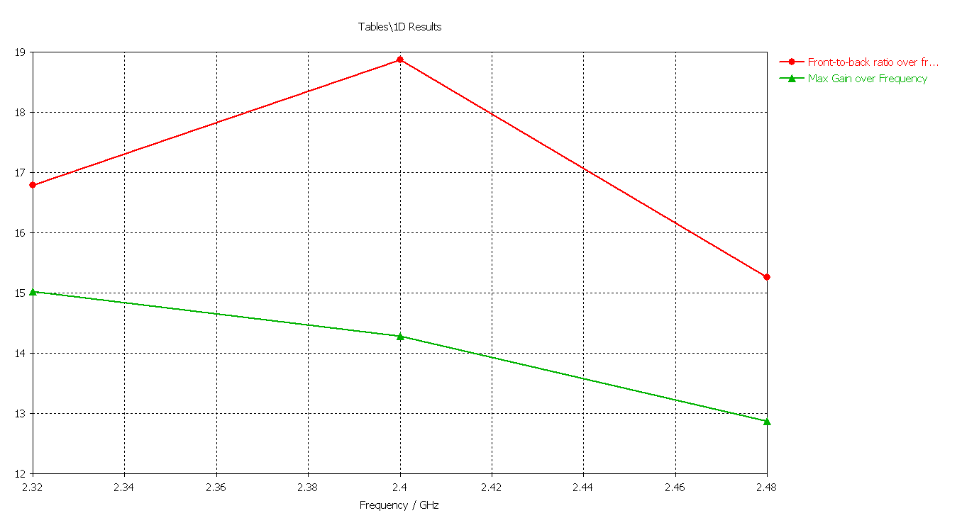

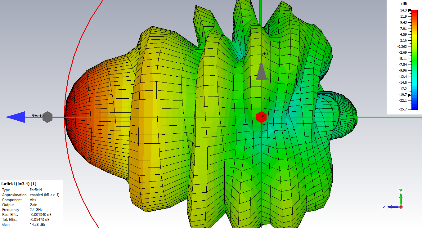

графики, диаграммы
helix_12v_43_truba_gain_fb.png [ 14.75 Кб | Просмотров: 15463 ]
helix_12v_43_truba_s11.png [ 31.77 Кб | Просмотров: 15463 ]
helix_12v_43_truba_far.png [ 151.01 Кб | Просмотров: 15463 ]

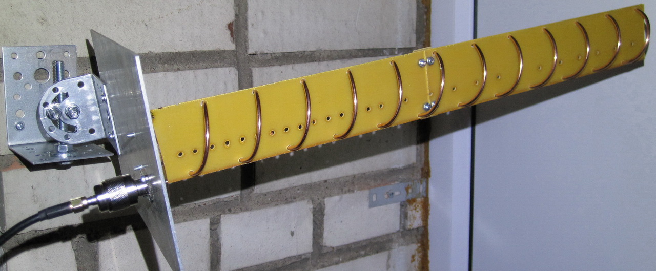

все в сборе
IMG.JPG [ 209.65 Кб | Просмотров: 15433 ]

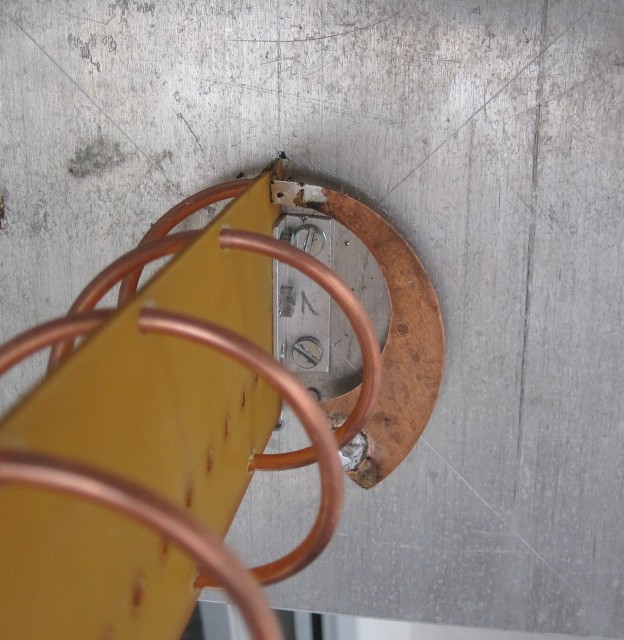

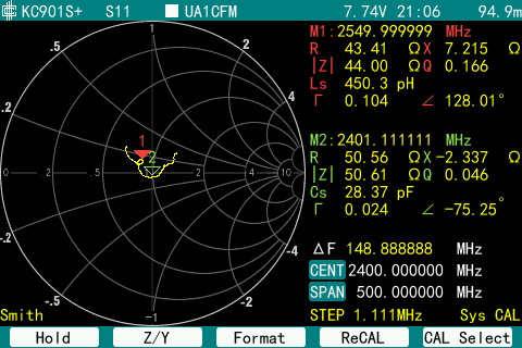

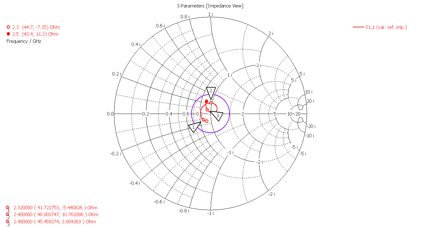

спираль намотал не в ту сторону - пришлось перемотать, заодно согласующее отодвинул. смущает завиток на частоте 1 маркера
S11_Smith_19_03_14 21_06_23.jpg [ 70.77 Кб | Просмотров: 15230 ]

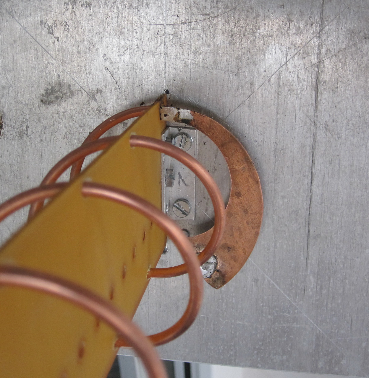

вот так получается. гаек крепления под согласующим нет. разъем N типа крепится за счет резьбы нарезанной в основании. трансформатор имеет зазор с основанием 7 мм
IMG_3.JPG [ 512.52 Кб | Просмотров: 15141 ]

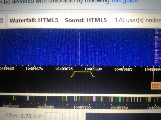

провел эксперимент, направив эту антенну на спутник Es’HailSat-2.

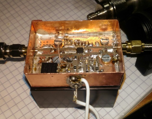

есть прием моего сигнала спутником после предварительного УМ. ошибка в изменении направления намотки спирали дала бы ослабление в 27 дб или 500! раз по мощности.
2_УМ.jpg [ 87.19 Кб | Просмотров: 14876 ]
1.jpg [ 80.4 Кб | Просмотров: 14876 ]

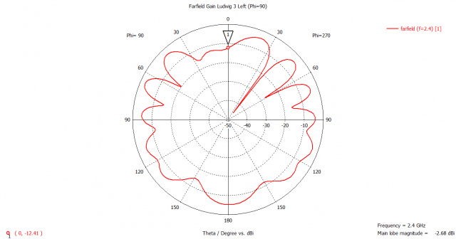

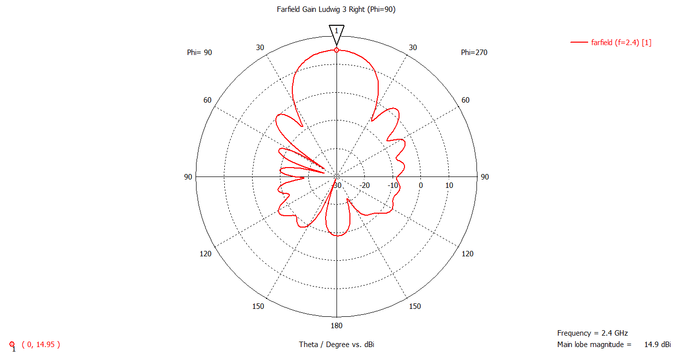

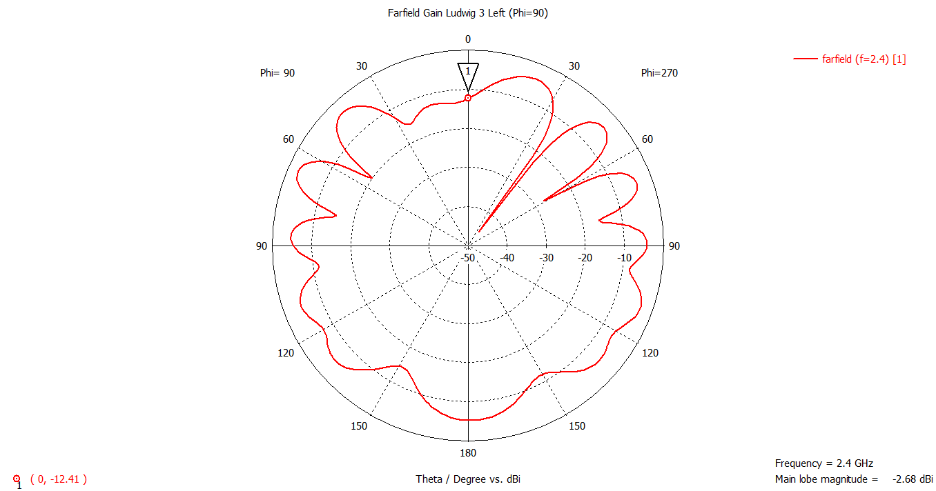

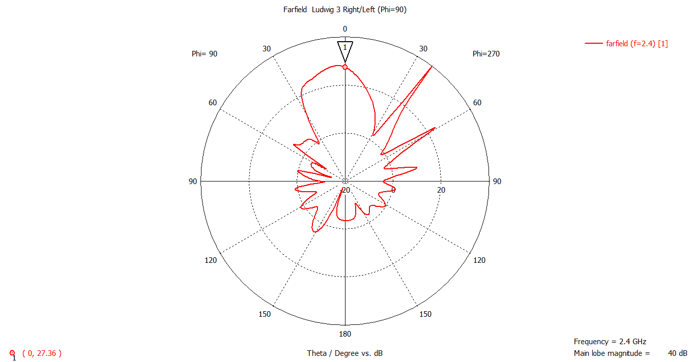

графики RHCP, LHCP, RHCP/LHCP
ff3.png [ 27.49 Кб | Просмотров: 14864 ]
ff2.png [ 30.95 Кб | Просмотров: 14864 ]
ff1.png [ 29.34 Кб | Просмотров: 14864 ]
