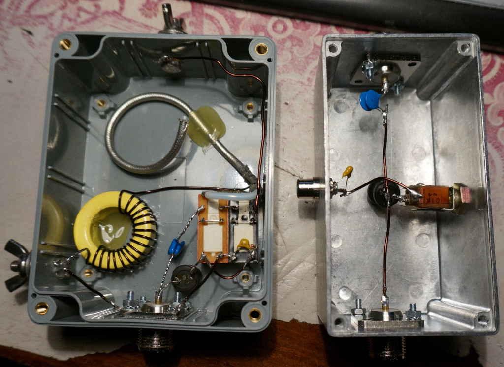

Для тех кто интересуется эффективным вариантом для поездок, сделал за пару вечеров антенну: вертикал ~10м, три противовеса по ~10м, мачта (спайдербим)12м. Диапазоны 20(ендфед согласование Г звеном)/40(ГП), переключение по кабелю +12в. Слева согласуйка на мачте, справа управление из шека:
DSC01034_crop_r.jpg [ 644.47 Кб | Просмотров: 11726 ]
По эффективности согласуйка должна быть лучше ШПТ, но плата за это отсутствие 10ки.

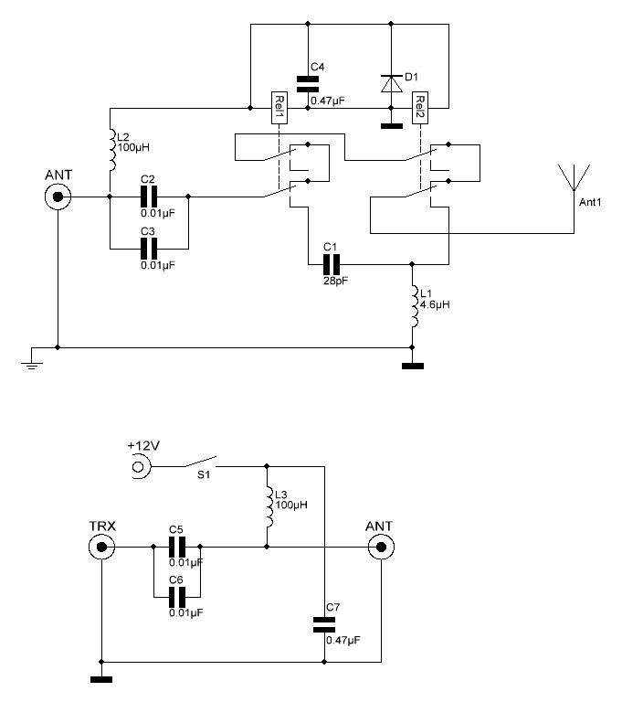

Схему можно?

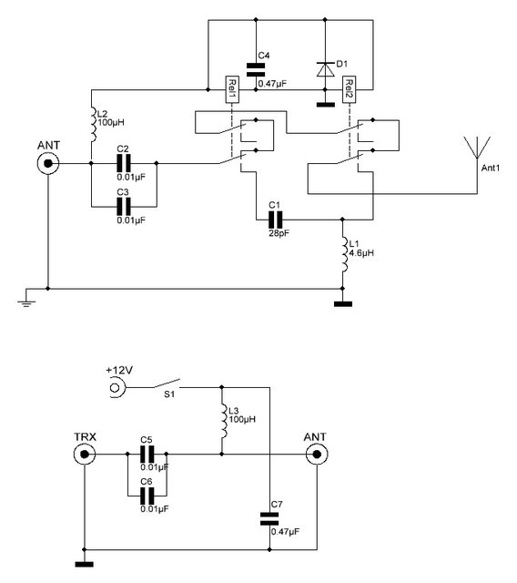

Схема:
MATCHING_U.JPG [ 42.18 Кб | Просмотров: 11618 ]
Кондеры 0,01 на 2 KV. Кольцо катушки на 4,6 - амидон Т130-2.
Реле RT424012. Конденсатор 28 pF из тефлонового коаксиала подрезается по КСВ, присоединив на выход резюк 3,2кОм и подав питалово, чтобы реле переключились куда надо, а во вход ТРХ воткнут анализатор.

А на 30-метровый диапазон есть данные по согласующему?!

40пФ и 6.35мкГн, это если провод длиной 15м, те настоящий полуволновой ендфед. Вообще считается элементарно, гуглим L-network калькулятор, источник 50ом, нагрузка 3200 ом, частота 10,1МГц и все =) Считает для обоих вариантов и low-pass и high-pass. Рекомендую юзать high-pass, чтобы статика снималась с провода.

Но вызывает все-таки недоумение, что такая четкая цифра 3.2 кОм....ведь вибратор в поллямбда будет иметь разное волновое, при различных вариантах подвеса. Или я ошибаюсь??

3200 Ом/50 Ом = 64
2000 Ом/64 = 31 Ом (КСВ 1.6)
4000 Ом/64 = 62 Ом (КСВ 1.2)
