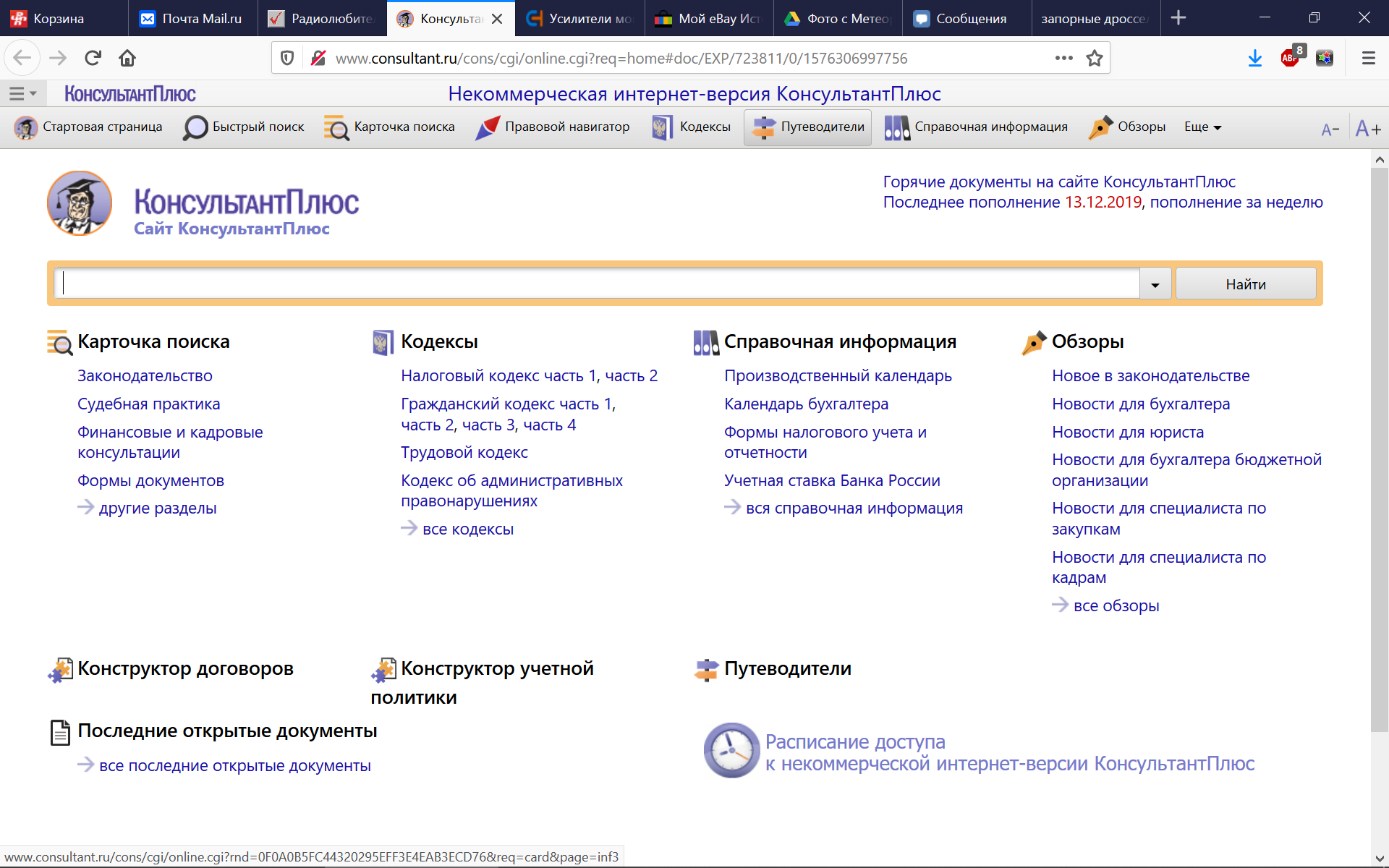

попросили пач антенну на 5.8 ГГц для WIFI. На какую частоту лучше настроить? Там получается несколько участков, один их них длинный
СообщениеДобавлено: Сб 14 дек 2019 11:05
UA1CFM,
В диапазоне 5ГГц в России разрешены 4 канала, в начале диапазона. http://www.consultant.ru/cons/cgi/onlin ... 6306997756
Максимальная ЭИИМ 200 мВт.
СообщениеДобавлено: Сб 14 дек 2019 12:22
Сообщений: 467
Откуда: KO69AK
RA1AHQ.
Здравствуйте!
У меня по ссылке документ не открывается почему то

СообщениеДобавлено: Сб 14 дек 2019 14:30
Со смартфона открывается.
Частоты Wi-Fi у нас 5150-5350 МГц.

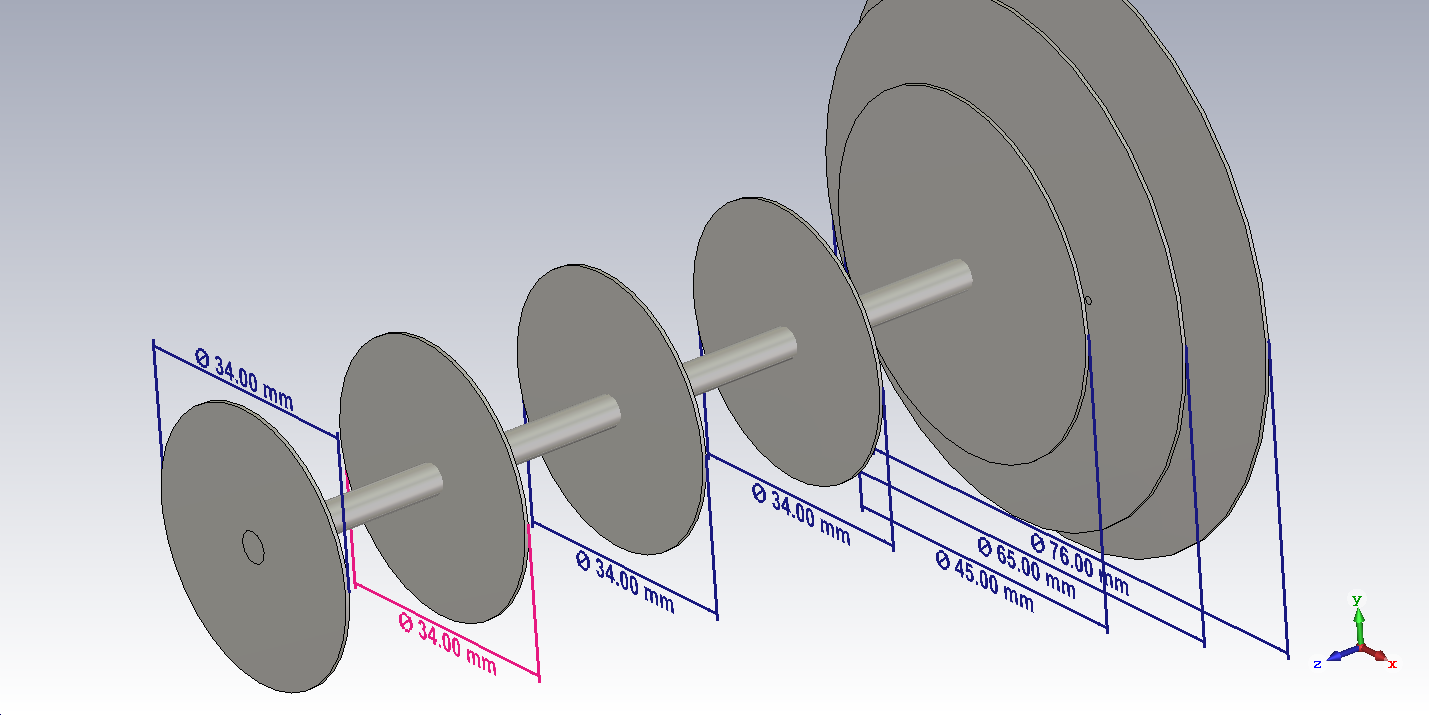

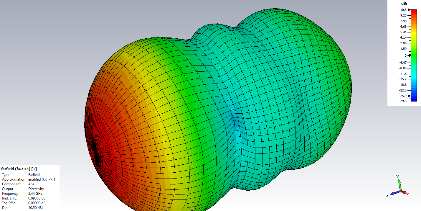

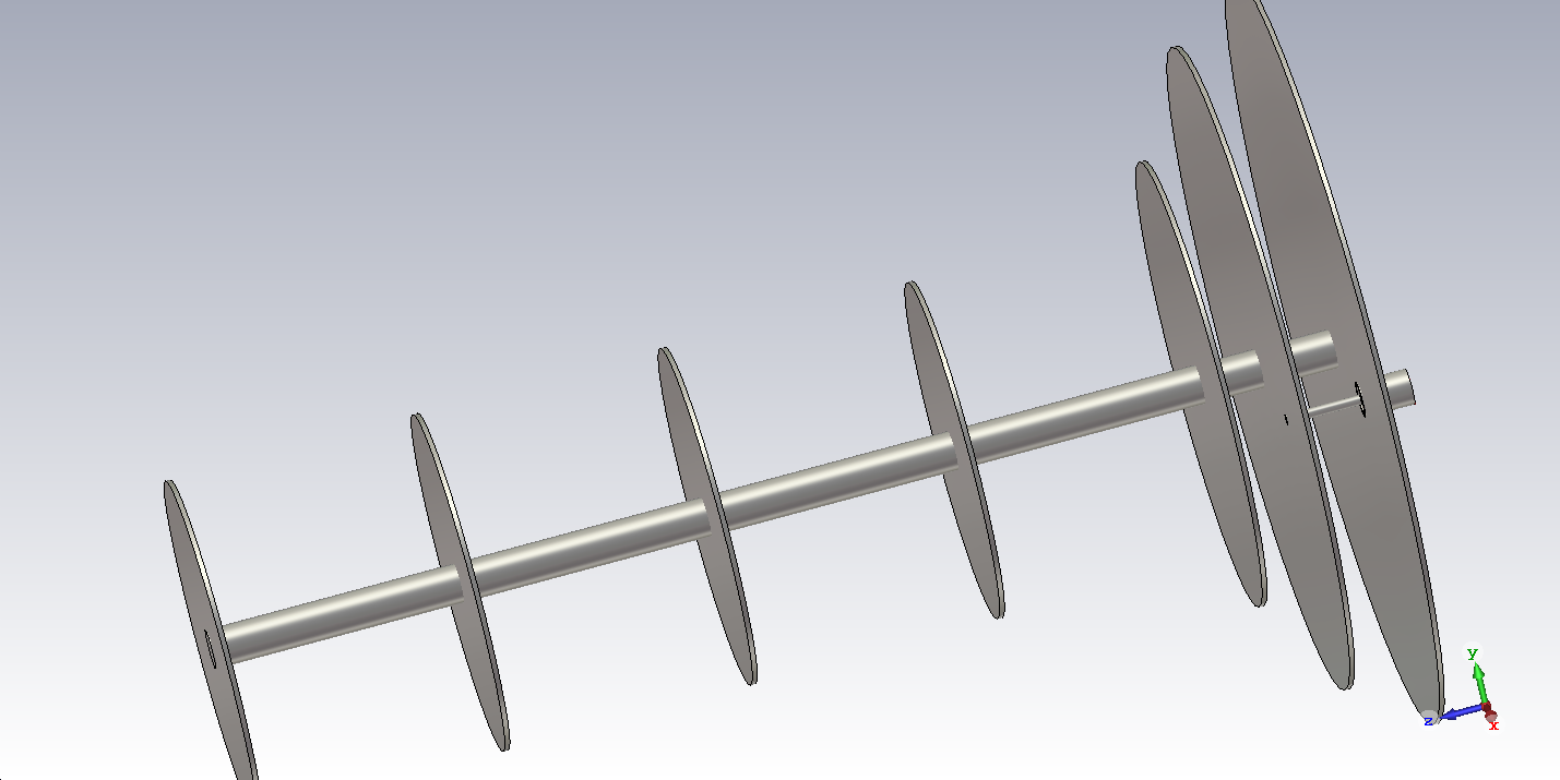

Антенна из металлических дисков на разьбовом стержне - траверсе.
пушка_field.png [ 145.81 Кб | Просмотров: 30724 ]
пушка_S11.png [ 43.4 Кб | Просмотров: 30724 ]
пушка_far.png [ 150.21 Кб | Просмотров: 30724 ]
пушка1.png [ 103.11 Кб | Просмотров: 30724 ]
СообщениеДобавлено: Вс 29 дек 2019 14:21
Сообщений: 467
Откуда: KO69AK
Размеры пришлось немного оптимизировать.
Расстояние рефлектор - излучатель - 7 мм,
излучатель - 1 директор - 6 мм,
между последующими директорами - 25 мм.
порт сдвинут от оси антенны на 15.5 мм для 50 ом исполнения
материал - 0.5 мм толщиной
траверса - 4 мм диаметром
пушка1_размеры_оптимизация.png [ 79.49 Кб | Просмотров: 30647 ]

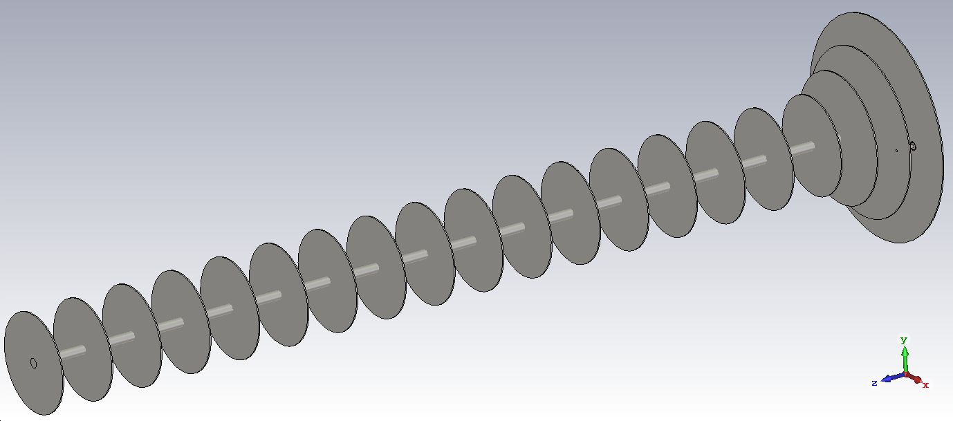

Оригинальная антенна в районе начальных директоров не понятно как сделала. На антенне с обзора 20 элементов.
20эл.png [ 60.04 Кб | Просмотров: 30500 ]

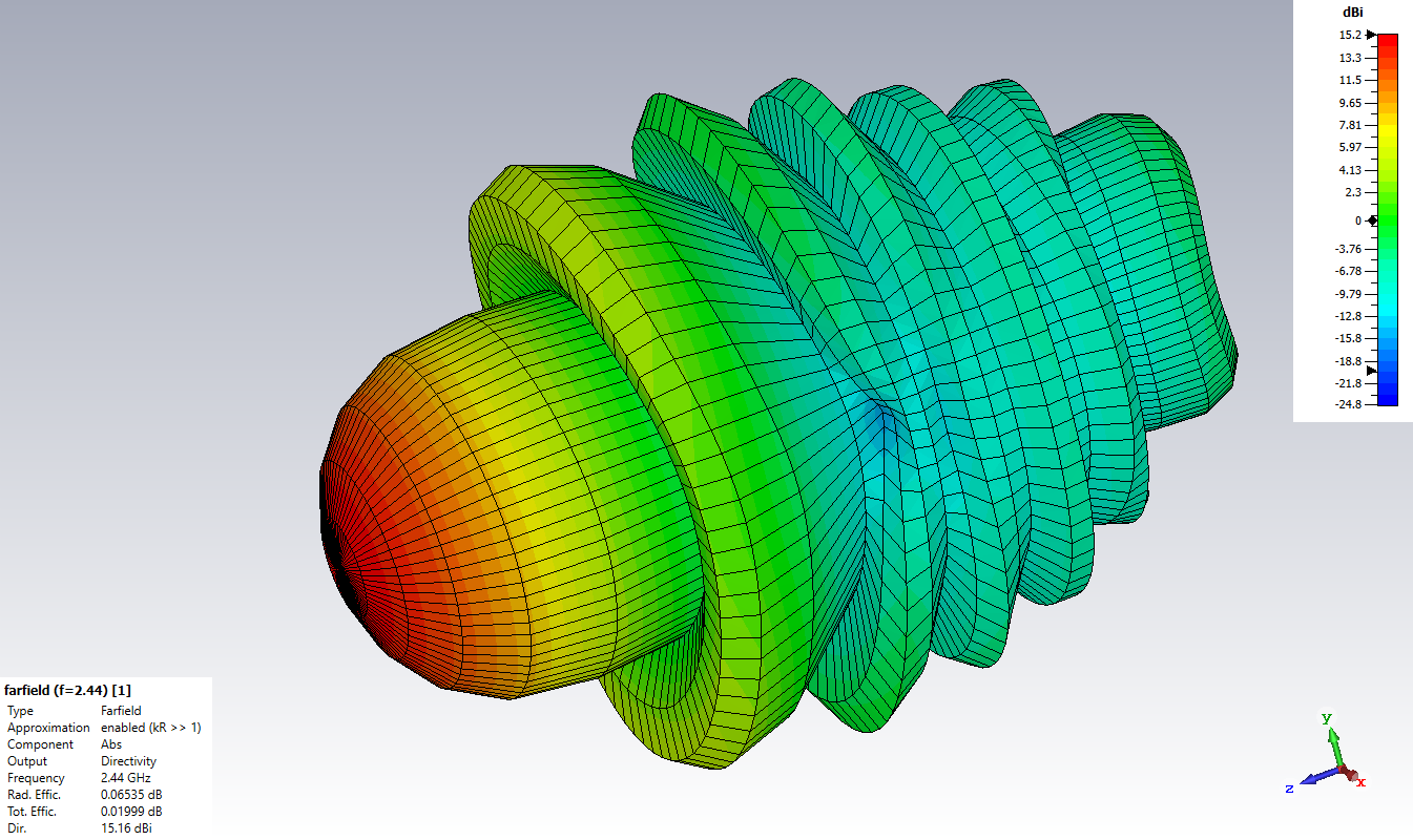

ее параметры.
20эл_S11.png [ 46.52 Кб | Просмотров: 30500 ]
20эл_FAR.png [ 155.63 Кб | Просмотров: 30500 ]

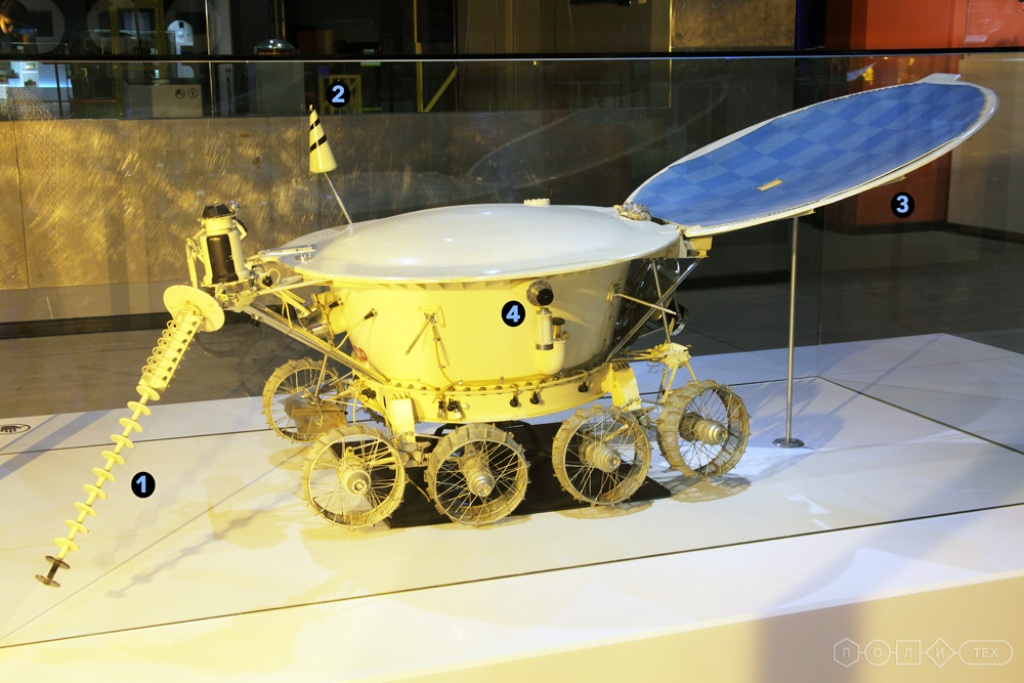

было не ясно как сделала оригинальная луноходная антенна, потом понял.
в программе к своей 12 витковой спирали пробовал добавлять диски
lun1.png [ 59.71 Кб | Просмотров: 29604 ]
СообщениеДобавлено: Сб 21 мар 2020 13:18
Сообщений: 32
Да, антенна у лунохода именно такая.
Вот сдесь видно лучше.
93029ab230a177737108408b1e2256d2.jpg [ 201.69 Кб | Просмотров: 29602 ]
