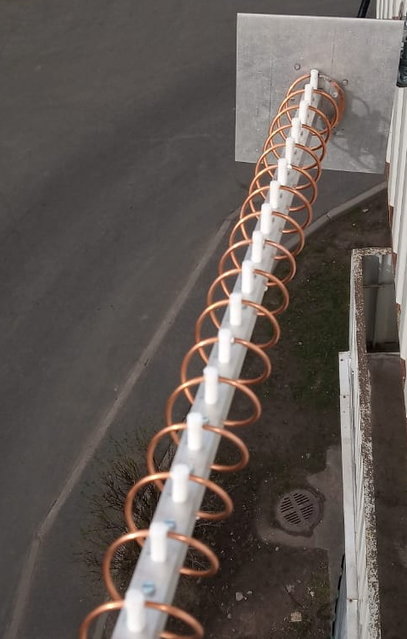

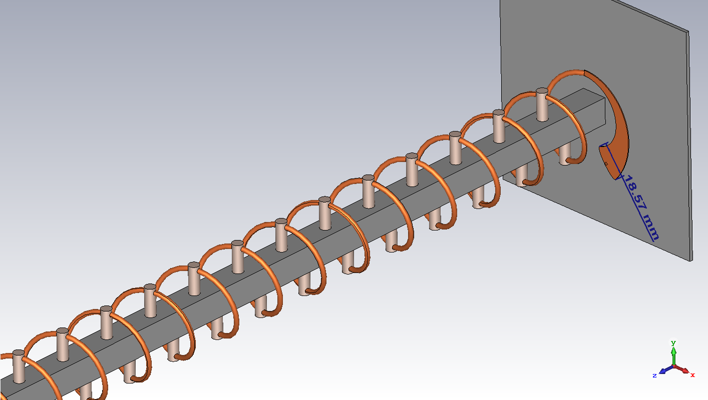

Антенна на частоту 2400 МГц 40 витков спираль на фторопластовых держателях на алюминиевой траверсе 15х15 мм. Диаметр спирали 42 мм, держатели 6 мм, проволока ПУВ-6. Длинна намотки 1250 мм. Рефлектор 130х130х2 мм.
Шаблон согласующего и графики характеристик прикреплены в сообщении.

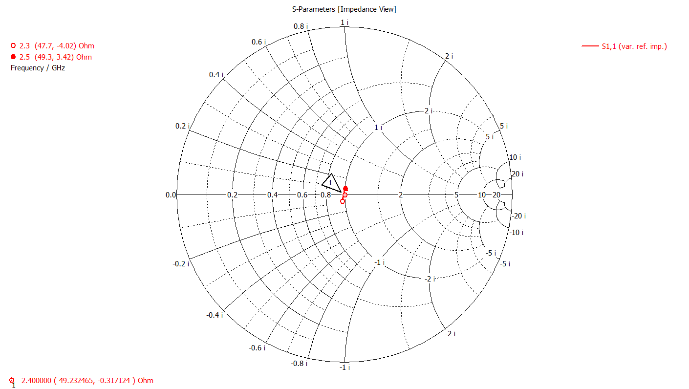

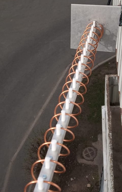

Антенну сделал, но пришлось корректировать согласующее. Вероятно сказалось влияние болтов проходящих через траверсу и вкрученных на 5 мм в каждый фторопластовый держатель спирали. После настройки полоска согласование стало как на приведенном графике.
