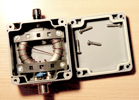

Если удастся пересечься, готов предоставить до майских праздников свою коробочку, собранную по схеме PD7MAA. Успешно эксплуатирую года три уже от 80 до 10 метров в поездках с отрезками провода различной длины. Очень интересно было бы посмотреть результаты измерений.
Транс.jpg [ 95.34 Кб | Просмотров: 10973 ]

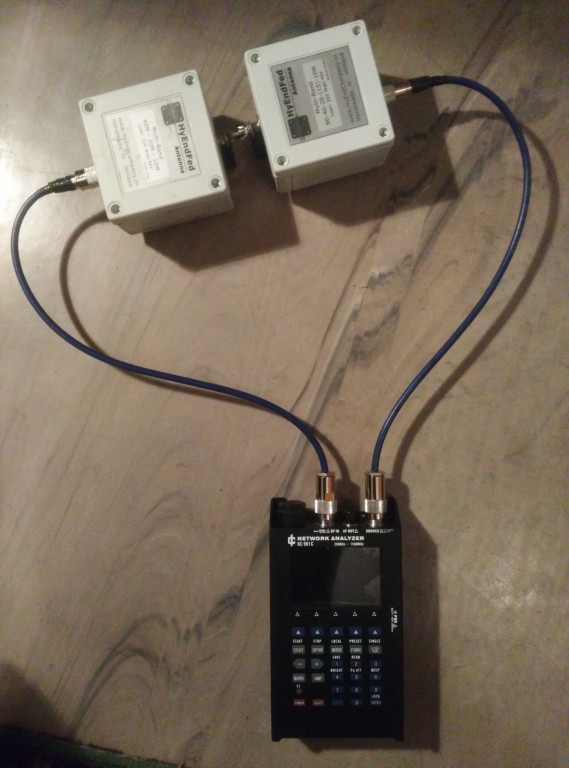

Итак, вуаля, усе просто как валенок:
IMG_20160422_002638.jpg [ 103.34 Кб | Просмотров: 10962 ]

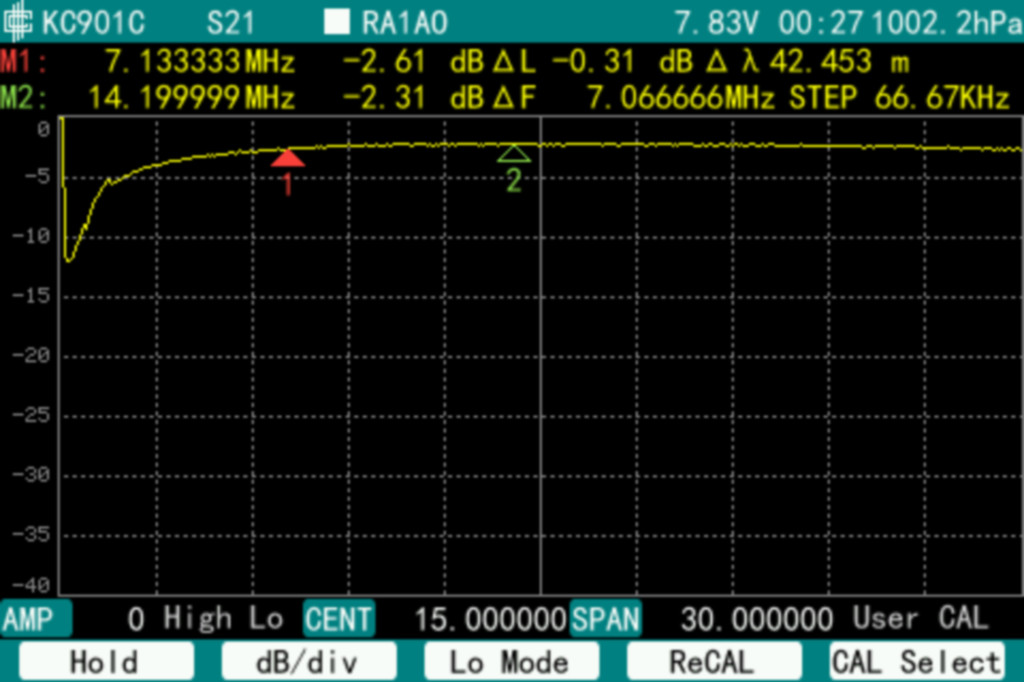

результат измерений:
S21_16_04_22 00_27_39.jpg [ 121.94 Кб | Просмотров: 10962 ]
для одной коробочки делим надвое.
Результат сравним с затуханием в трапах общеизвестной антенны W3DZZ. Так что юзайте в полях смело, все ок =)
СообщениеДобавлено: Пт 22 апр 2016 10:20
Вот это действительно подход к делу! Получается для одного трансформатора коэффициент передачи от -1.1 до -1.3 дб в зависимости от частоты, очень даже не плохо. А на отечественных кольцах не пробовали? Просто амидоновские кольца не очень и дешевые.
