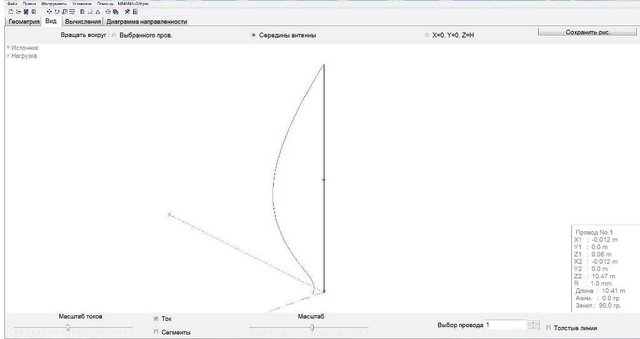

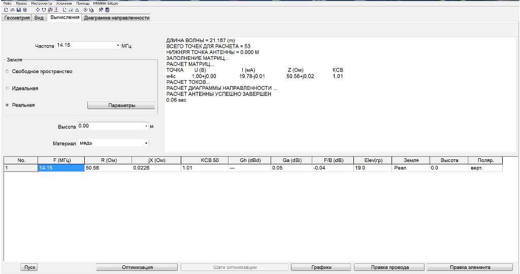

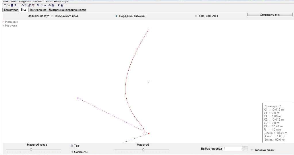

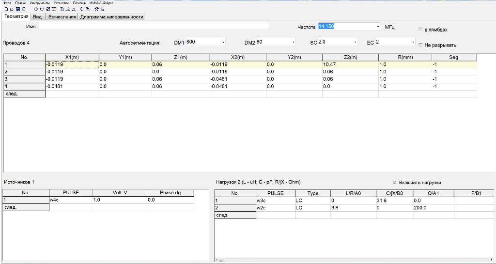

СообщениеДобавлено: Пн 06 июн 2016 13:00
Вот с моделировал в mmana вертикал на 20 метров размером в пол волны с г-согласующим звеном. Так же приложен в архиве файл для mmana, если кто сам захочет под свои местные условия и диаметр провода подогнать размер антенны. Обязательное условие, антенна должна стоять ближе к земле, кабель должен заземляться сразу под антенной.

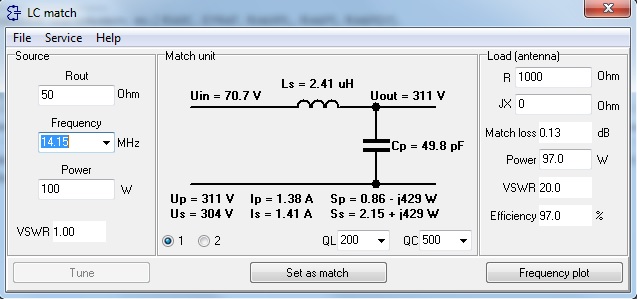

Сообщений: 2301
Без обид, это полная жесть, про посмеемся я похоже был прав, но думал вы просто описались в цифрах :lol: Я рад чему-нибудь поучиться, благо есть чему и много. Но вы сами-то поняли какую фигню насчитали? Там же наипростейшие формулы. У нас на входе согласующего 50 ом. 100вт - 70,7 вольт и 1,41А на входе и при 1кОм вашего волнового на выходе - 0,316А и 316 вольт. Чего тут считать?! А у вас вечный двигатель, не тот ток не на то сопротивление умножаете =)
Не верите мне, загляните в gal-ana например =)
match.jpg [ 59.35 Кб | Просмотров: 11351 ]
Мда. Теперь ваши цифры про сопротивление вертикала как-то по иному выглядят. А вместе настраивать - как вы думаете сколько раз я уже ставил эти антенны и мерял?! :twisted:
