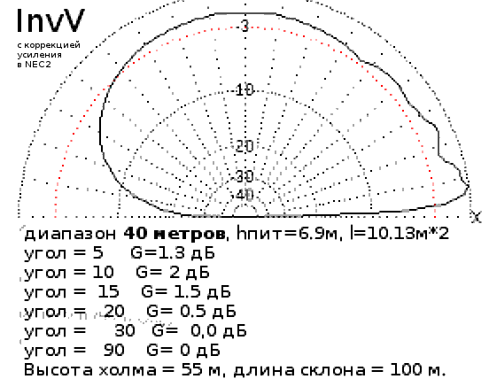

 Заголовок сообщения: Re: КВ-антенна для однодневных горных походов
СообщениеДобавлено: Ср 23 май 2018 16:08
С диапазоном 40 метров дела обстоят хуже, т.к. высота удочки 7 метров недостаточна для эффективной работы как Inverted V, так и штыревой антенны (Groud Plane). Диполь в NEC2 над ровной поверхностью InvV показывает усиление +2.5 дБ, а MMANA GAL рапортует об усилении 6.5 дБ, Привожу диаграмму направленности InvV с учётом _коррекции_ потерь в ближней зоне (высота точки запитки 6.9 метров). Высота холма 55 метров, профиль сглажен.
Для сравнения, у GP усиление -2 дБ даже при 4 противовесах и углы излучения более высокие. Поэтому, диполи или длинный провод, LW, слоперы в горах более предпочтительны. Единственное требование, что диполь нужно размещать перпендикулярно к склону в горизонтальной плоскости.
Комментарий к файлу: профиль
profil.png [ 2.3 Кб | Просмотров: 11233 ]
InvV40m.png [ 16.57 Кб | Просмотров: 11233 ]
СообщениеДобавлено: Чт 24 май 2018 11:06
Зарегистрирован: Сб 20 авг 2011 10:28
Сообщений: 35
Получается, что учитывая слабую проводимость каменистой почвы, и инвертед (1/2 LW) на небольшой высоте будет нормально работать, и приподнятый GP с парой противовесов.
А вот если почва у нас хорошая (берег водоема или болото), то тут уже имеет смысл либо задирать LW повыше, либо ставить GP на землю и использовать в качестве противовеса почву. Я правильно понимаю?
СообщениеДобавлено: Чт 24 май 2018 12:11
Получается, что оба будут работать, InvV и GP, потому что в порядке важности:
1) интенсивное снижение профиля в сторону корреспондента - определяет дополнительное усиление под низкими углами. Смотрел в моделировщике плавные склоны - эффект усиления есть, но слабо выражен.
2) антенна должна располагаться возможно ближе к обрыву или на склоне: слишком далеко от края плато не годится (узкий лепесток в горизонтальной плоскости)
3) высота установки антенны для диполя на НЧ (ближняя зона 0.16 длины волны, желательно чтобы она не касалась земли).
4) для диполя и LW - обязательное размещение "лицом" к склону (не поперек)
5) ширина ДН в вертикальной плоскости - диполи на КВ работали бы лучше, т.к. у них шире лепесток в вертикальной плоскости (а угол прихода радиоволн от ионосферы от 1 до 30 градусов не известен). GP на большой высоте имеет два лепестка - один стандартный вверх под 30 градусов и второй узкий практически по горизонту, 0 градусов.
6) число противовесов для GP.
7) проводимость почвы
Если почвы в радиусе 10-100 длинн волн хорошие, то GP будет работать очень хорошо. Её можно как ставить на грунт с противовесами, так и приподнимать - усиление под низкими углами определяется дальней зоной (сотни метров от места установки). Способ установки GP и число противовесов влияет на к.п.д., никак не улучшает ДН под низкими углами. Скорее, на равнине на плохих почвах нужно удлиннять GP, например, 1/2 волны. Это понизит угол излучения. Что касается LW, InvV и диполей, то их нужно приподнимать как минимум на 0.5WL, что для 14-28 МГц выполнимо.

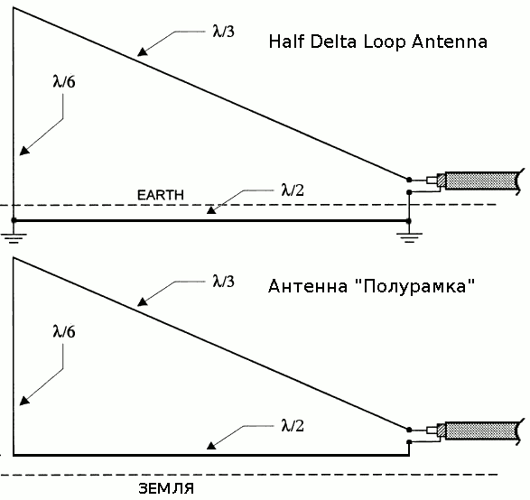

СообщениеДобавлено: Сб 26 май 2018 10:34
Сообщений: 35
Посмотрел на модели в NEC2 антенну GP, противовесы при hпротивовесов=0.1м, hштыря=5.1м
на ровной земле:
Т.е. выигрыш InvV на равнине 3-5 дБ. GP тоже работает, но выигрывает лишь в минимумах-ДН диполя.
А если еще сравнить результаты при разной земле?
СообщениеДобавлено: Сб 26 май 2018 11:59
rm4hq писал(а):
Растягивать тяжелее. Однодиапазонная.
С чего это вдруг? Растягивать точно так же как диполь и однодиапазонная так же как и штырь и диполь.
СообщениеДобавлено: Сб 26 май 2018 12:29
На ПД в Луге испытвал антенну на нижнем рисунке. В диапазоне 40м КСВ хороший 1.2, на 20м около 1.5. Естественно, она более эффективна, чем автомобильные штыри, но 40 метров провода чуть сложнее сматывать и разворачивать, чем два луча по 10.2 метров. Отмечу, короткая GP высотой 6 метров на удочке (питание по двухпроводке + тюнер) совсем неэффективна в диапазоне 40 метров. Пример работы на эту "полурамку" ВИДЕО:
https://yadi.sk/d/GyE7utRFPzTjf
https://yadi.sk/d/St7dzBYwPzTkS
https://yadi.sk/d/kyZvBESdPzTka
https://yadi.sk/d/ux0fr3NaPzTkr
https://yadi.sk/d/Tv0VhnTsPzTmX
https://yadi.sk/d/JGsGMrISPzTmq
Видео любезно записал Сергей UB1ACR на мою антенну со своим трансивером.
Комментарий к файлу: КВ антенна "Полурамка"
полурамка.png [ 7.97 Кб | Просмотров: 10938 ]
СообщениеДобавлено: Сб 26 май 2018 14:18
Сообщений: 35
Петлю разматывать и подвешивать возни больше. Провода надо в 2 раза больше. В настройке по-любому тюнер нужен.
