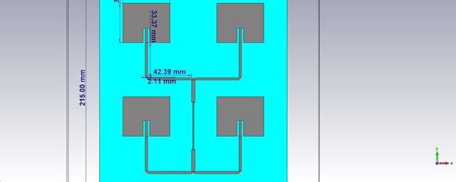

целесообразно ли питать каждый элемент именно 50 омной линией? можно выбрать любое сопротивление. какое оптимально будет?
на этом одинарном и сдвоенном патчах поищу оптимальную геометрию чтобы резонанса добиться на середине диапазона и диаграмму нормальную, потом соединять и трансформировать начну.
да, Вы правы. я диаграмму посчитал при расстояниях 90 мм в пространстве, без учета субстрата. учту

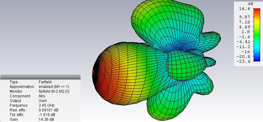

глядя на ДН видно что ЭМП пытаются отталкиваться друг от друга. тут скорей всего зеркальное расположение излучателей повлияло. нужно либо разворачивать геометрически один из патчей на 180 градусов, либо добавлять к одному питающему полоску еще 90 электрических градусов длинны. наверно так.
СообщениеДобавлено: Вт 26 дек 2017 10:50
Да совершенно верно, поэтому проще для начала два рядом по горизонтали, тогда они буду запитаны синфазно, а так да или фазу сдвигать или снизу запитывать. Сопротивление одного патча может быть любое отличное от 50, 75 и т.д., главное что бы все было удобно согласовывать.

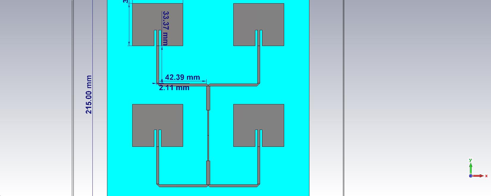

Соединил 4 патча уже с вырезами. пробую считать с 75 омными линиями.

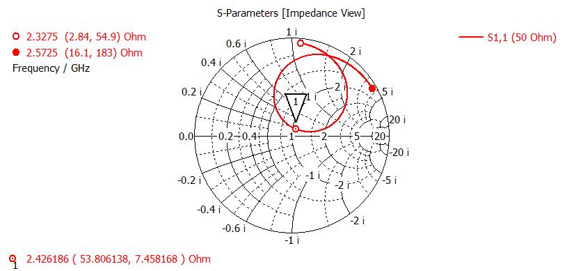

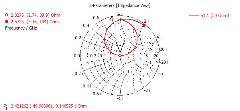

Первые просчеты дали вот такие результаты.
wififarfield1.jpg [ 72.8 Кб | Просмотров: 8992 ]
wifismitch1.jpg [ 46.15 Кб | Просмотров: 8992 ]

Первая версия антенны. В архиве файл для Sprint Layout 6

если элементы сближать, то происходит расфазировка работы антенны из-за разного расположения полосков верхней и нижней частей относительно излучателей и взаимного влияния.
СообщениеДобавлено: Ср 27 дек 2017 11:16
Вот и хорошо, вот и ЗЕР ГУД!
Если будет время и не трудно пересчитайте на стеклотекстолит. Откатаем и вытравим, а то фторопласт мягкий (да еще такой кусок), его все равно нужно на что нибудь крепить. Текстолит по дешевле.

СообщениеДобавлено: Ср 27 дек 2017 16:17
Надо экран все таки вытянуть вверх, хотя бы до 2-х лямд, т.е до 26 см (или бортики), тогда и верхние лепестки уменьшатся и усиление увеличится. А рисунок он на стандартный лист поместится, размер экрана на размер рисунка патчей не влияет.

текстолит какой толщины?
СообщениеДобавлено: Ср 27 дек 2017 17:47
Такой же 1.5 мм, а если полоски не будут получаться, тогда 3 мм (склею если, что).
СообщениеДобавлено: Ср 27 дек 2017 17:54
Да еще такой момент, там где будет разъем припаиваться к центру 100 Омной линии, желательно сделать пятак под пайку 2-3 мм, под SMA (для штырька).

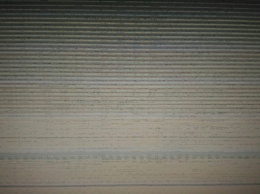

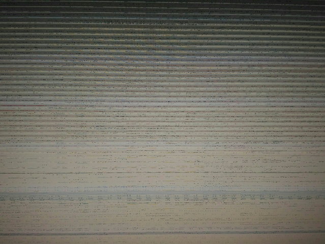

Комп на котором считаю периодически зависает при нагрузке на проц (без нагрузки не виснет) и на экране полосы появляются. видеокарту менял - то же самое. может кто подскажет где искать причину?

Посмотрите электролиты на материнской плате, вокруг процессора. На внешний вид посмотрите, как правило вздуваются, ну или вовремя нагрузки пальцем трогайте, какой сильней горячее, чем другие, тот уже начинает сдыхать, хотя может и не один. Высыхают зараза. Можно конечно и в блок питания заглянуть, тоже на кондеры посмотреть, но это в последнюю очередь, с начала на материнку.
