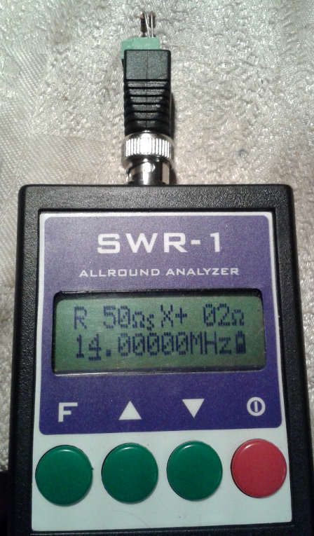

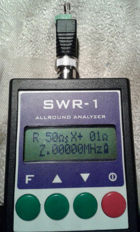

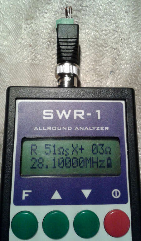

Теперь измерение 50 Ом через "BNC разъём с винтиками", т.е. BNC разъём с клеммной колодкой. Резисторы - два по 99 в параллель (сопротивление 50 Ом).
Комментарий к файлу: эквивалент 50Ом подключенный к клеммной колодке разъма BNC
equivalent_50R.jpg [ 34.91 Кб | Просмотров: 17680 ]
тестер.jpg [ 32.88 Кб | Просмотров: 17680 ]
IMG_20180112_200310.jpg [ 61 Кб | Просмотров: 17680 ]
IMG_20180112_200259.jpg [ 58.21 Кб | Просмотров: 17680 ]
IMG_20180112_200240.jpg [ 59.8 Кб | Просмотров: 17680 ]
Конечно, небольшая реактивность добавляется 3 Ом. Но это от выводов, а не от канавок резистора. Для такого эквивалента как на фото выше SWR=1.1 на 28 МГц, L=0.02μH. Если укоротить выводы резистера будет ещё меньше.
Но у балуна по любому выводы на порядок длинней, так что клеммная колодка вносит не очень большую реактивность. Сам резистор, МЛТ 1/4W, похоже, безындукционный.
А по поводу низкого КСВ на 1.8 кОм и трансформацию в 50 Ом с КСВ=1.1 почему-то не последовало комментария. Видимо, трансформаторы с к-том выше 30:1 для End Feed'ов уже давно обыденность, как кто-то написал, "не делает только ленивый". :)
Только у меня вопрос остался про сечения проводника. МГТФ-1-0,14 не годится по току? Вроде, для тока 1.7А нужно сечение 0,33 и выше. Но ток высок только в первичной обмотке, а вторичную обычно мотают более тонким. Получается, мне нужно первый и единственный виток заменить более толстым проводом, сечением 0.5-1-2 мм2?

Выполнил у антенного анализатораOSL калибровку разъёма-колодки и BNC на 50 Ом на фото выше. Напомню, она вычитает всю реактивность, которую вносит разъём или короткий отрезок кабеля на входе.
На сопротивленип 1.8 кОм на входе балуна:

Вывод: данный UnUn 30:1 очень хорошо работает в диапазоне частот 3-14 МГц (исключительно хорошо в диапазоне 5-10 МГц), совсем не годен на частотах 21-29 МГц.

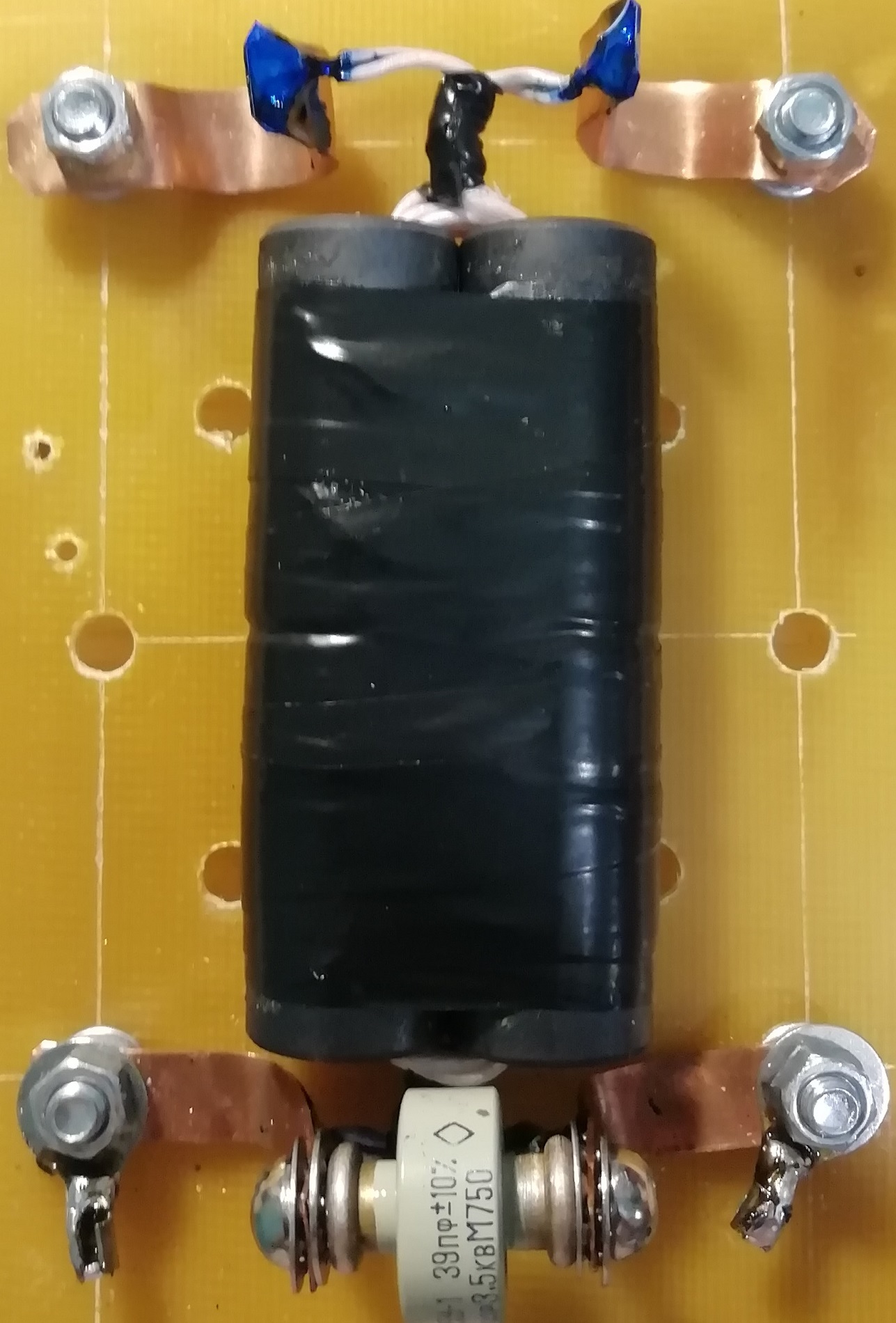

Здравствуйте! Тоже занялся аналогичной темой. Конструирую балун 1 к 4 для OCF диполя на ферритовых трубках FRR-9,5. 4 трубки. Певичка 1 виток, вторичка 2 витка. Обе обмотки намотаны скрученым проводом МГТФ. Параллельно первичной обмотке подключил емкость 66пФ. Подобрал опытным путем. Результат от 7 до 29МГц КСВ 1,2.
Вопрос, в статье Владислава Щербакова, RU3ARJ, компенсирующая емкость либо КСО, либо трубчатый конденсатор. Такие конденсаторы выдержат мощность в 1 кВт? И второй вопрос, Как не старался так и не получилось подогнать ксв в 1,1. Пробовал разные провода для намотки и тд. Из-за чего это может быть? Спасибо!

У антенны при таких размерах и высоте подвеса, входное сопротивление будет меняться на частотах 7-28 МГц от 130 до 450 Ом (это только активная часть), а реактивная как настроите, поэтому применение трансформатора 1:4 даст более приличный результат на 21 и 14 МГц, но многое зависит от местных условий.
Про конденсатор: изготовьте из куска коаксиального кабеля.
А трансформатор нужно переделать. Если трансформатор работает от 7 до 28 МГц, то не должно быть ни какой емкостной компенсации. Выложите фото трансформатора.

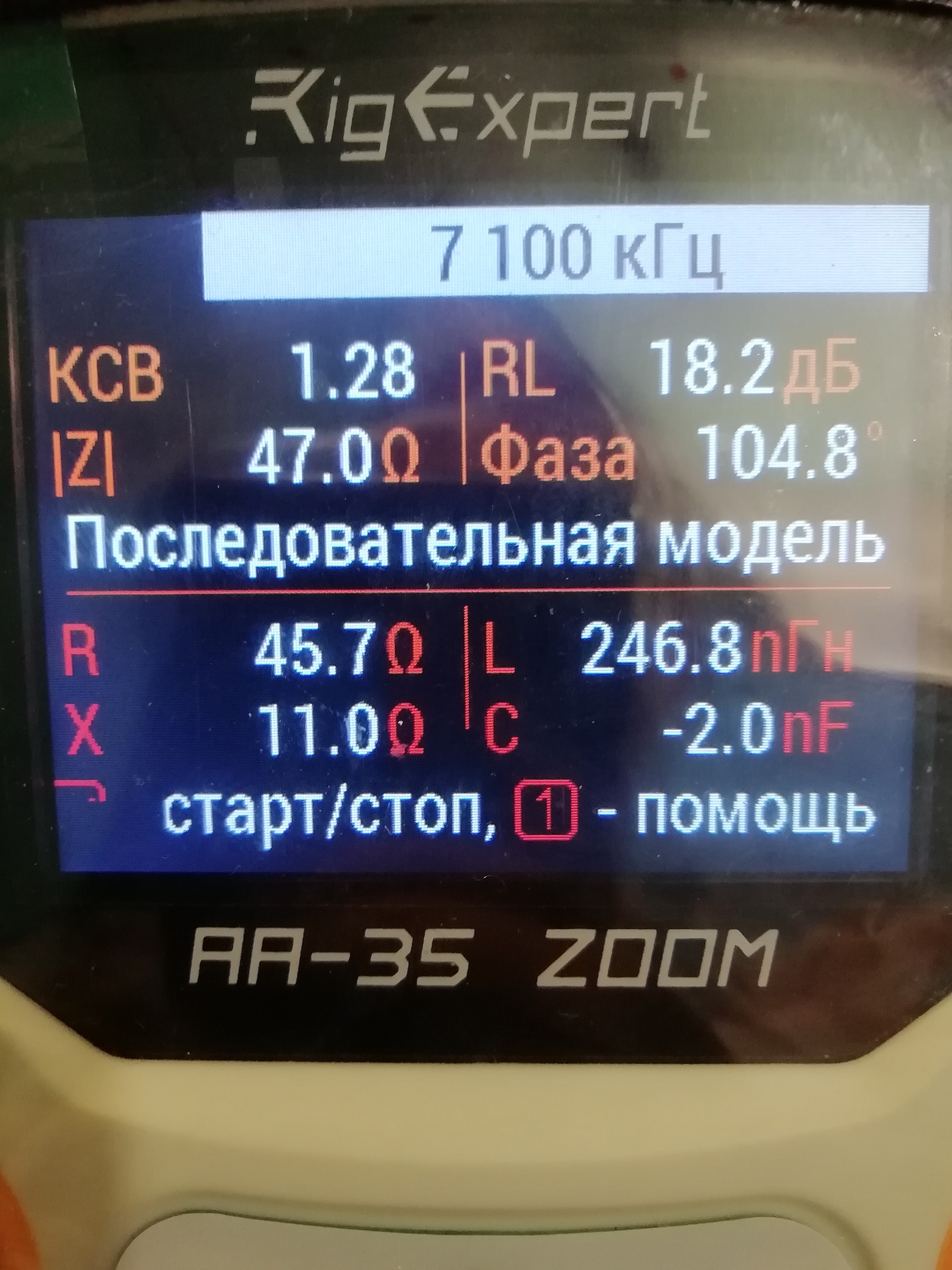

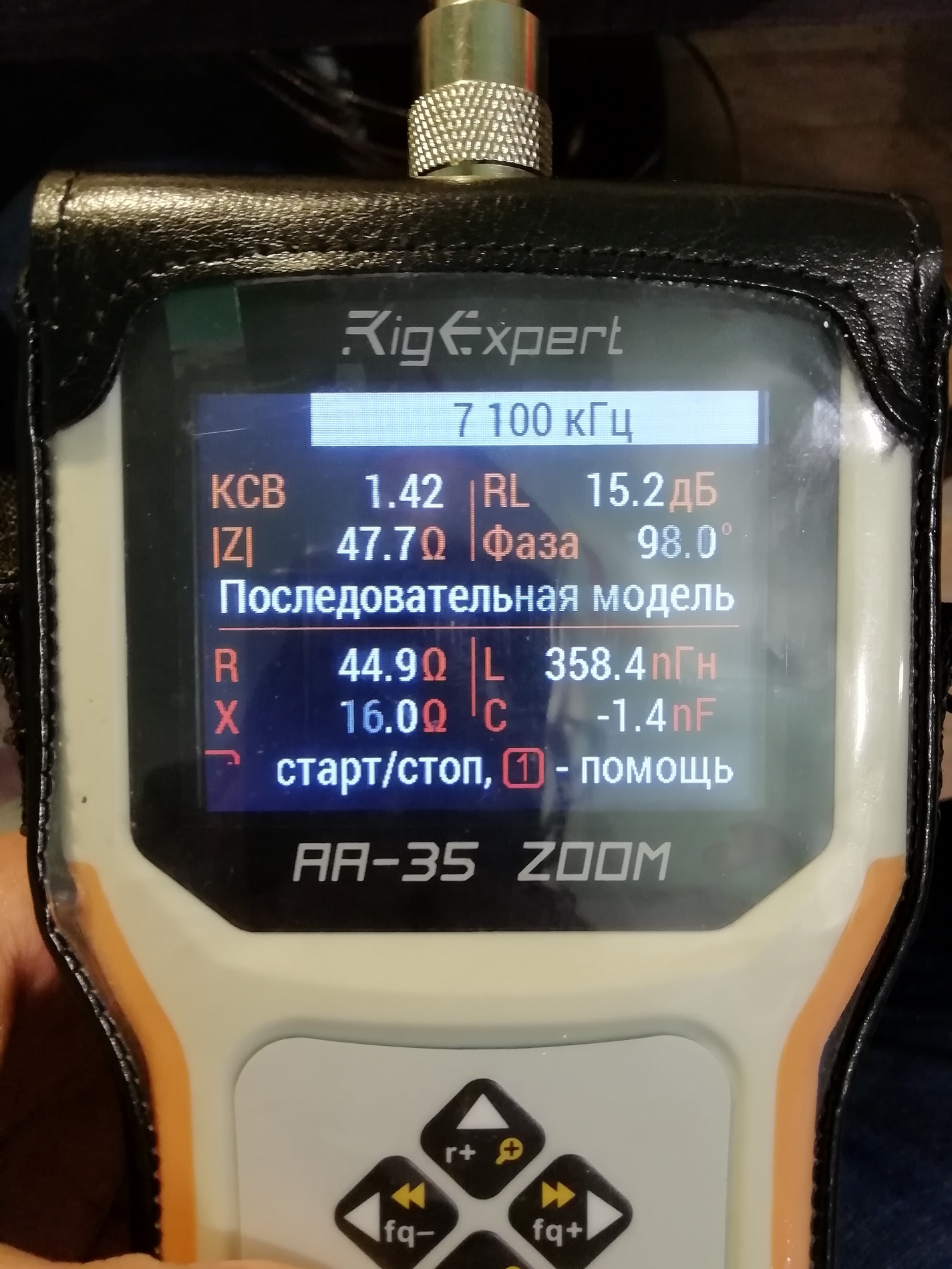

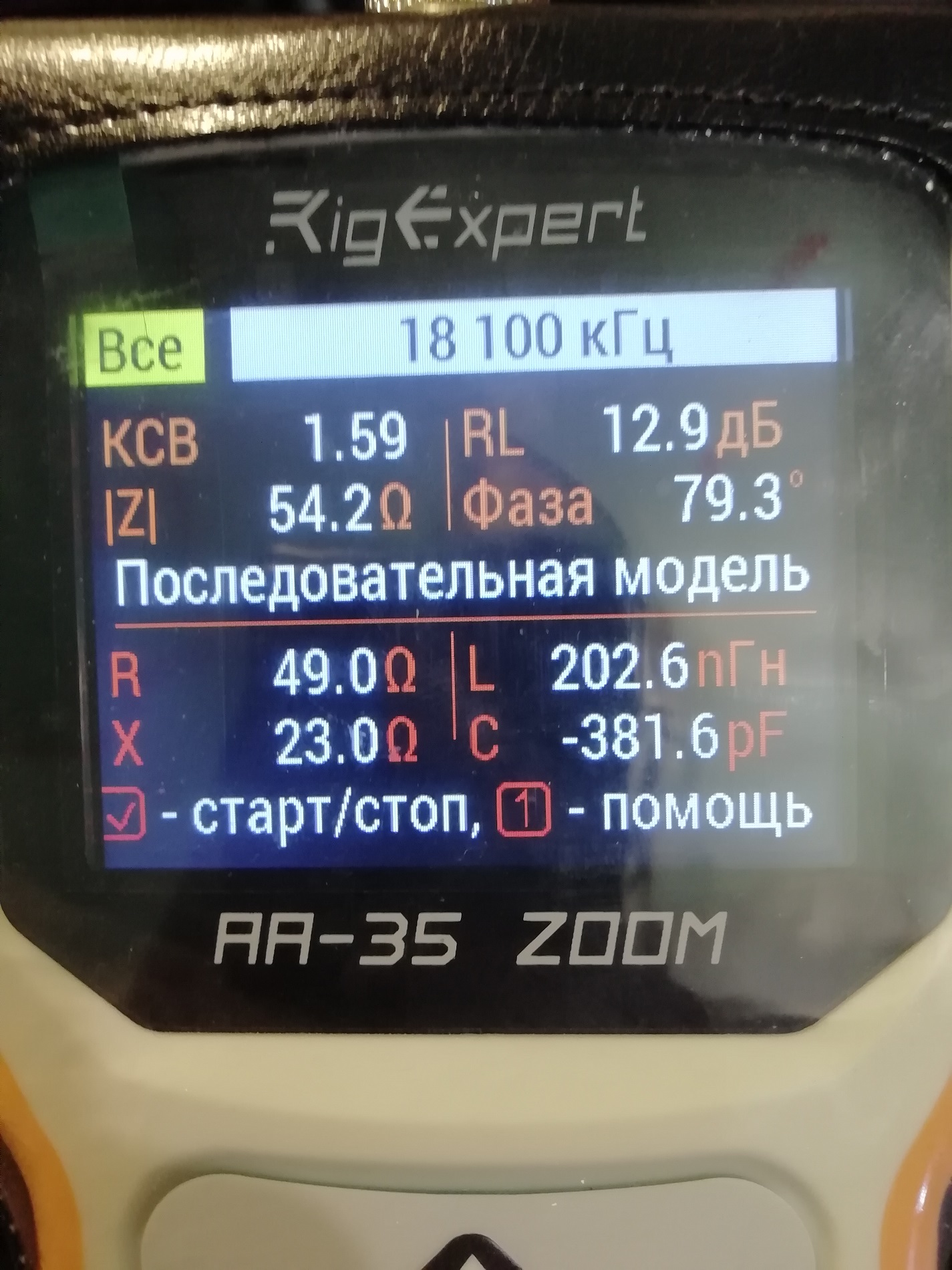

Добрый вечер!
Вот результаты:
Комментарий к файлу: Вот результаты измерений с подключенным к первичной обмотке конденсатором. С помощью КПЕ подогнал КСВ в 1. Емкость 36пФ. У меня только на 39 пФ нашелся.
к1.jpg [ 537.98 Кб | Просмотров: 14361 ]
к.jpg [ 737.42 Кб | Просмотров: 14361 ]
Комментарий к файлу: Вот результаты измерений без конденсатора. К вторичной обмотке подключены резисторы эквивалент 200 Ом.
без к 1.jpg [ 591.75 Кб | Просмотров: 14361 ]
без к.jpg [ 553.44 Кб | Просмотров: 14361 ]
Комментарий к файлу: Трансформатор. 4 трубки. Обмотки из МГТФ-1.2. Провода внутри бинокля обжаты термоусадкой.
транс.jpg [ 430.53 Кб | Просмотров: 14361 ]
 Заголовок сообщения: Re: OCF диполь 14 МГц за 15 минут
СообщениеДобавлено: Вт 09 июн 2020 09:38

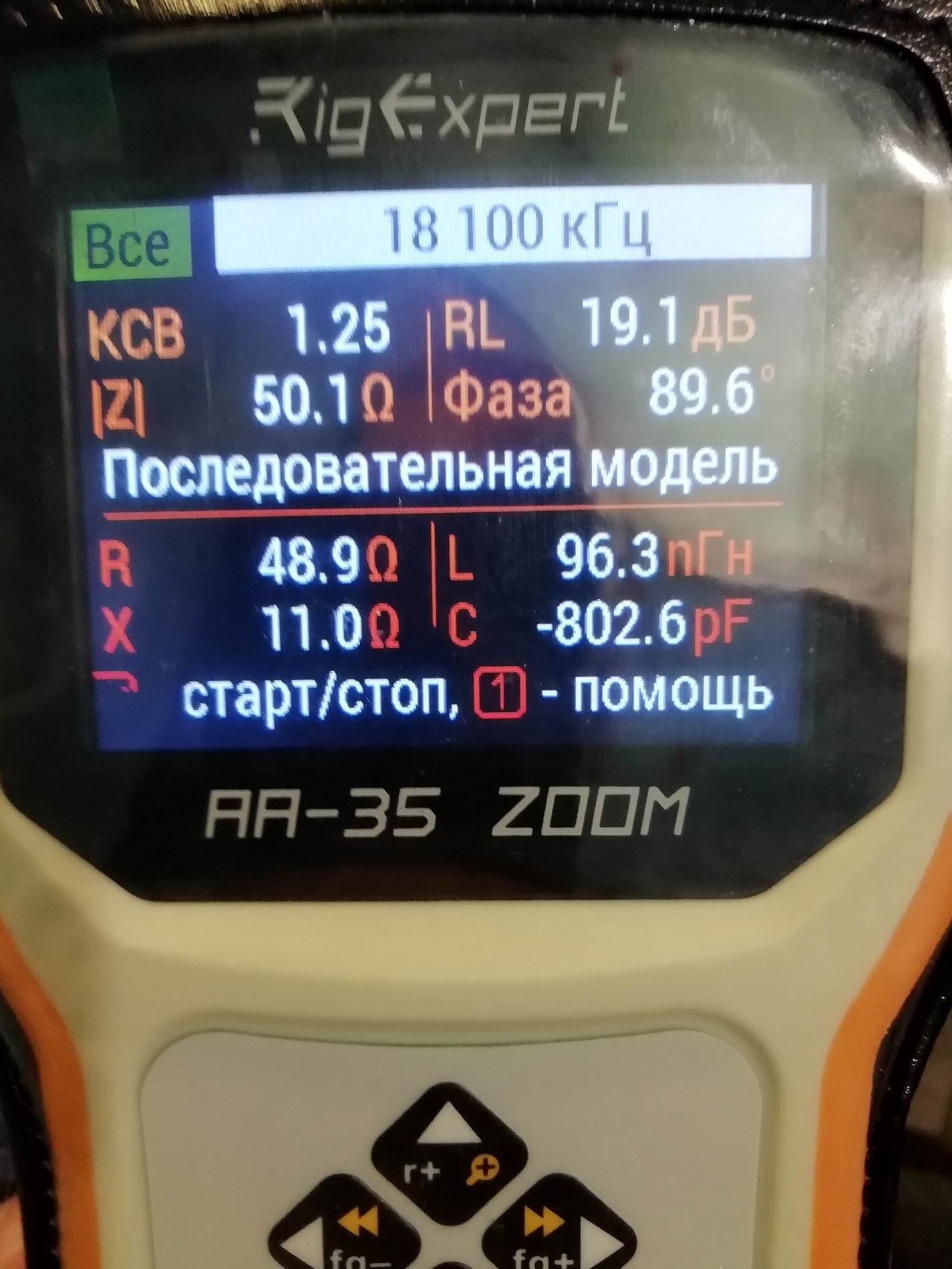

КСВ=1.5 на 7 МГц, это не есть хорошо. По фото видно, что у Вас обмотки состоят из двух проводов МГТФ - зачем?
Возьмите три куска провода МГТФ, скрутите их вместе, шаг скрутки - по чаще. Сделайте один виток на ферритовых трубках, все начала и концы проводов будут с одной стороны. Теперь выберите две обмотки и соедините у них начало с концом, получите два витка. В итоге получилась первая обмотка - один виток и вторая обмотка - два витка. Подключайте нагрузку, анализатор и проверяйте.
Если применяется один виток в первичной обмотке, то его лучше делать из трубки, ну или из полосы согнутой в трубку, принцип такой, что собственная индуктивность провода, чем меньше тем лучше. Чем меньше волновое сопротивление, тем меньше должна быть собственная индуктивность провода (обмотки), т.е. тем толще или шире должен быть провод (трубка, лента и т.д.)

Здравствуйте! Я понял. Спасибо за совет. Еще хотел уточнить на счет коэффициента трансформации. Применительно к размерам плеч которые я указывал выше. Мне более интересны диапазоны 7 и 18 МГц, какой Ктр долже быть 1 к 6?
