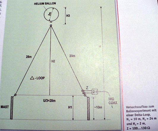

Вот нашел в журнале CQ-DL , правда на метеозонде , может пригодится
Комментарий к файлу: Антенна с креплением вершины к гелиевому баллону
helium_ballon_antenna.jpg [ 40.5 Кб | Просмотров: 5270 ]
