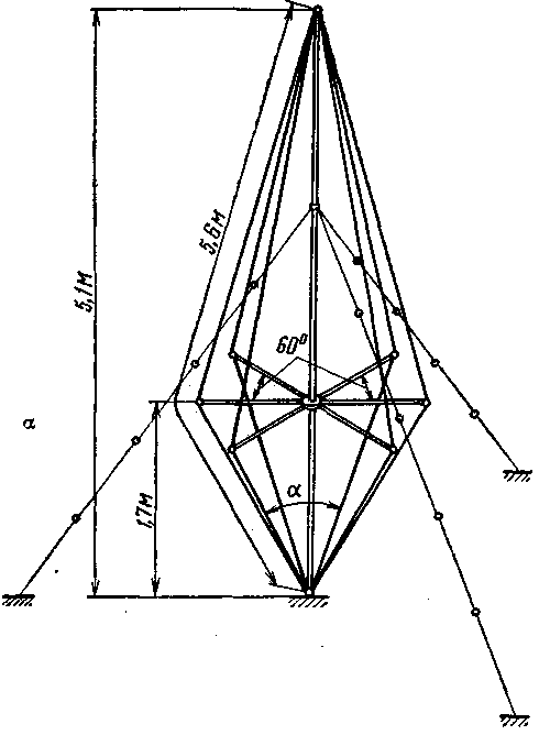

В далекие 80-е наработавшись вволю на 10 м в АМ,FM на самодельный GP и получив 2 категорию решил установить на крыше КВ антенну.
О чем то вращающемся в те года я даже мечтать не мог.
Перелопатив журналы Радио, в те года они еще были очень интересные по содержанию и формату, мой выбор остановился на "МОРКОВКЕ" - UW4HW
an-d682.gif [ 9.81 Кб | Просмотров: 11654 ]
an-mb_2.gif [ 4.02 Кб | Просмотров: 11654 ]
Антенну сделал сам из подручных материалов.
Антенна работала исключительно хорошо на всех диапазонах 10/15/20 м.

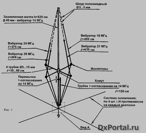

Глянул в интернете, сейчас даже какие то модные дизайны морковок с полиамидными шнурами и Y-согласованием.
Моя то была можно сказать цельнометаллическая.
Василий, на первой картинке- не классическая UW4HW, а т.н. "экспоненциальная антенна". UW4HW представляет собой изолированный от земли объемный вибратор. У этой антенны- мачта заземлена, это хорошо видно на изображении.
Но не суть.. Упомянутая вами антенна тоже была мной в свое время изготовлена на базе 10-и метрового "телескопа", и прослужила около 3-х лет. "Землей" была металлическая крыша дома площадью около 150 м.кв.. Не сказал бы, что я был от этой антенны в восторге, но как простой вариант для работы от 80 до 10 м. (при высоте мачты не менее 9 м.) вполне имеет право на существование. Самый большой КСВ, около 3, был на 15 м.
