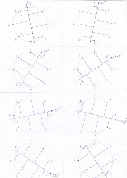

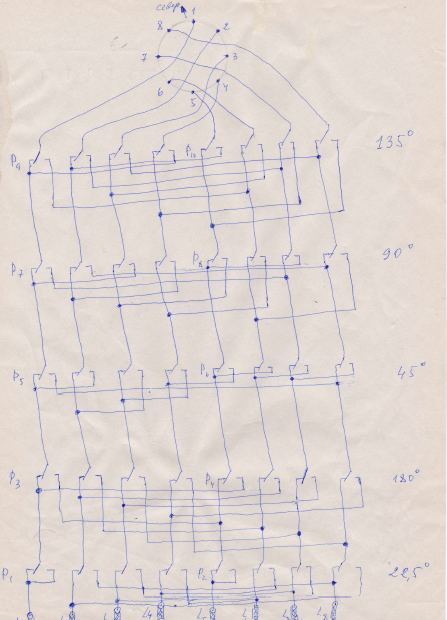

Таким образом схема коммутатора Румянцева для 8-ми элементов выглядела так:
Ком. для 8 эл..png [ 482.9 Кб | Просмотров: 16465 ]
А это первые 8 направлений такой схемы.
Направления.png [ 279.45 Кб | Просмотров: 16465 ]

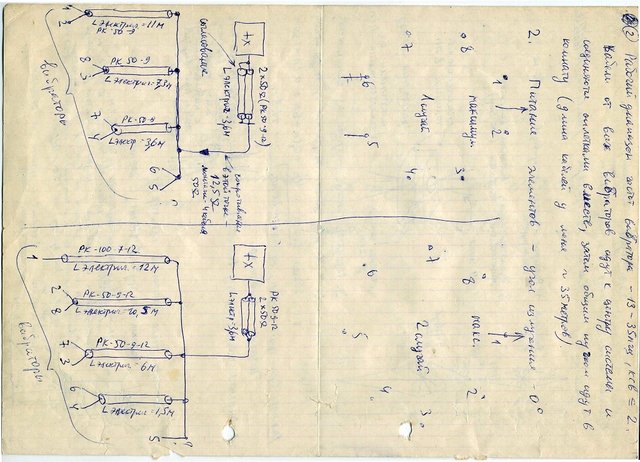

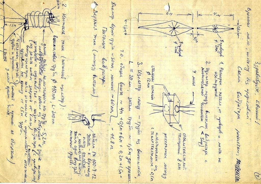

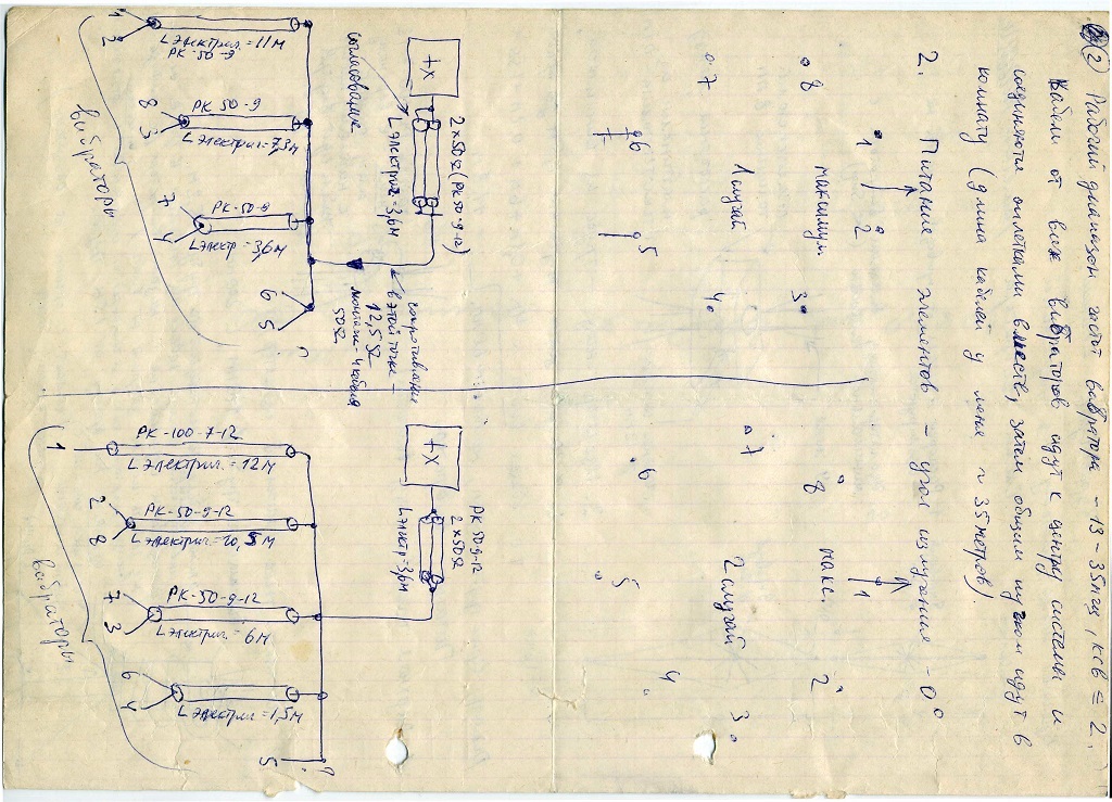

ua1zf писал(а):
Схему питания эл. (что описана в его письме) позднее Георгий изменил. Я использовал уже его новую схему. Кол-во направлений осталось прежним... Такое решение позволило свести кол-во реле в коммутаторе до минимума.
Кол-во фазосдвигающих кабелей стало равно кол-ву элементов. Георгий использовал 8 (в моей ант. их было соответственно 6) и этот набор используется для всех направлений. Длинна одного из фазосдвиг. кабеля получается нулевой, это не удобно, я сделал его длинной в 1 метр, но этот метр пришлось добавлять к длинне каждого из остальных фазосдвиг. кабелей. В остальном руководствуемся письмом ua1dz.
