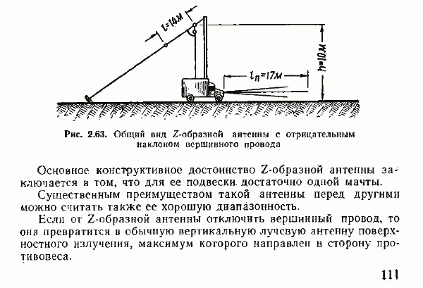

Z-образная антенна (c "вершинным" проводом ёмкостной нагрузки) использовалась с радиостанцией РСБ Ф-3 на базе автомобиля ГАЗ-ААА. Радиостанция выпускалась с 1942 года. Время развертывания 10-12 мин.
z-obraznaya_antenna.gif [ 13.72 Кб | Просмотров: 15222 ]
"Основное конструктивное достоинство Z-образной антенны заключается в том, что для её подвески достаточно одной мачты".
Е.М.Верещагин. Антенны и распространение радиоволн. Москва - Военное издательство Министерства обороны СССР, 1964г. писал(а):
АНТЕННЫ КОМБИНИРОВАННОГО ИЗЛУЧЕНИЯ
Антеннами комбинированного излучения называются антенны, излучающие энергию вдоль земли, в зенит и под углом к горизонту... Антенны комбинированного излучения делятся на Z-образные, Г-образные, ромбические и антенны "наклонный луч".
Z-образная антенна
Если от Z-образной антенны отключить вершинный провод, то она превращается в обычную вертикальную антенну поверхностного излучения, максимум которого направлен в сторону противовеса... Максимум диаграммы направленности Z-образной антенны в вертикальной плоскости находится под углом 30-50* к горизонту, поэтому радиостанции с такой антенной сильнее подвержены воздействию помех от дальних станций, чем с зенитной антенной.

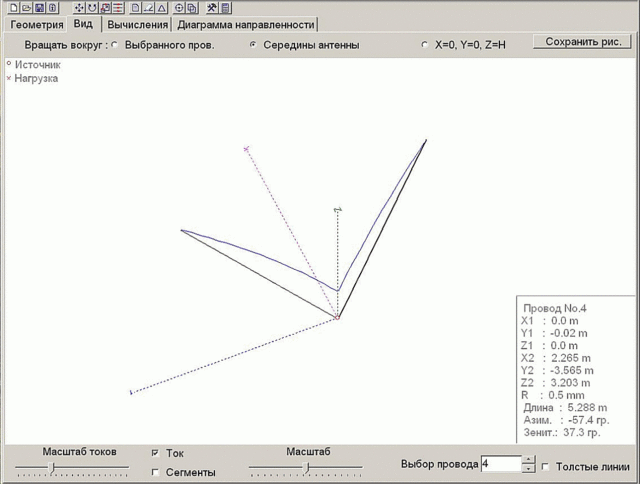

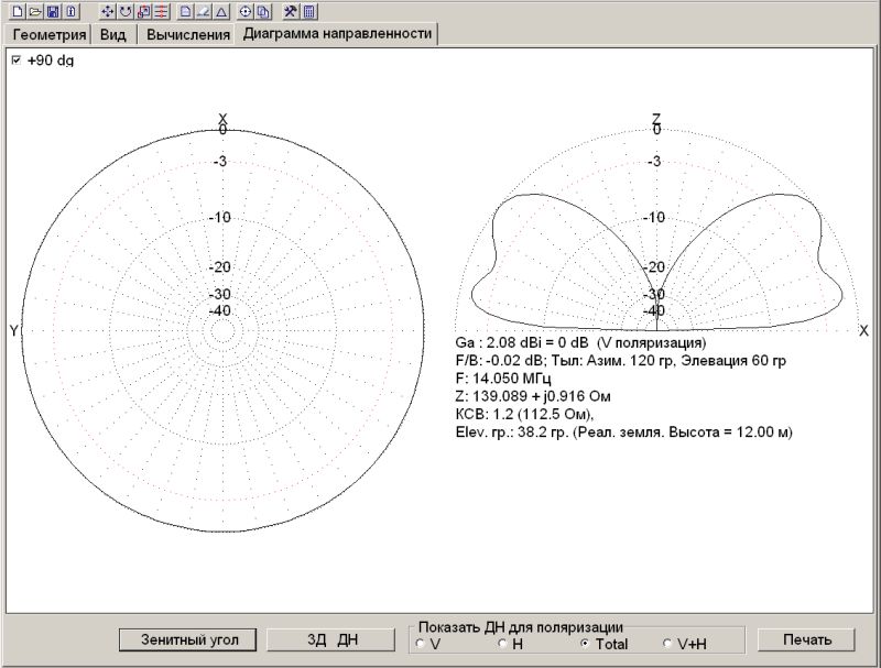

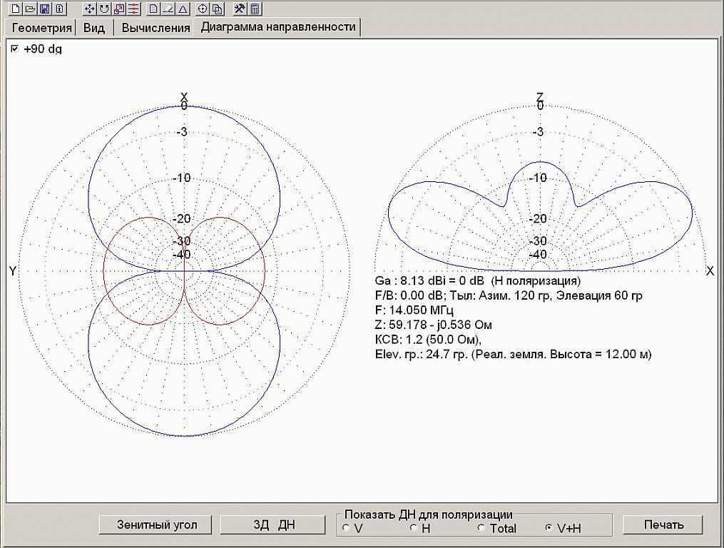

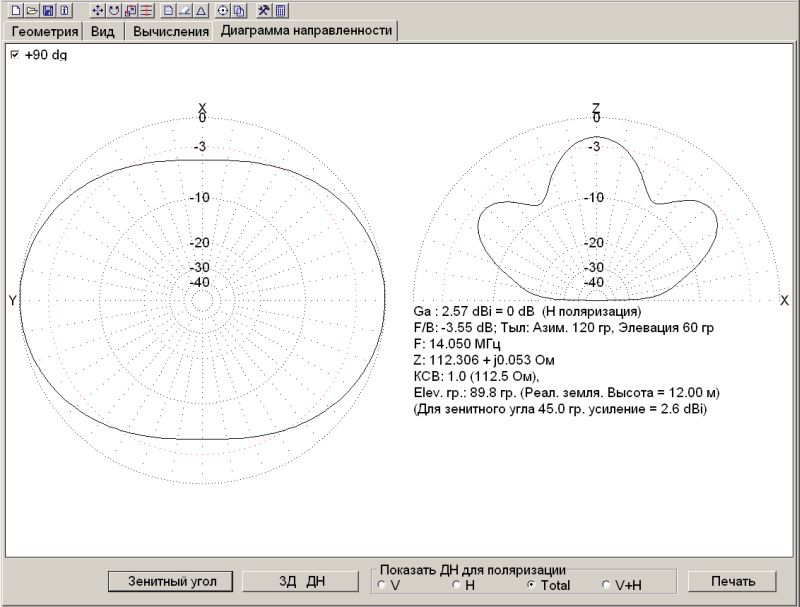

ранее в теме задавал вопрос
Maks48 писал(а):
а если 2 удочки ... - куда будет ориентирован максимум? ...
, ответа по существу не получил.
Построил модель в MAA:
2el_gor_vid_.gif [ 81.58 Кб | Просмотров: 15119 ]
2el_gor_dn_.gif [ 96.63 Кб | Просмотров: 15119 ]
2el_45_vid_.gif [ 91.25 Кб | Просмотров: 15119 ]
2el_45_dn_.gif [ 100.49 Кб | Просмотров: 15119 ]
может быть это будет интересно тем, у кого кроме "балкона+удочки" нет другой возможности :)

RM1C писал(а):
А Вы можете показать диаграмму, если удочка расположена перпендикулярно балкону, т.е. параллельно земле?
2el_gor_xx это как раз расположение диполя из 2-х удочек горизонтально,
а для одной все намного хуже (что горизонтально, что вертикально) :(
влияние балкона и стены позади балкона не учитывалось, также как и подключение СУ

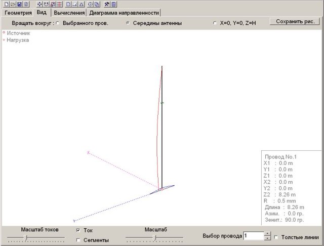

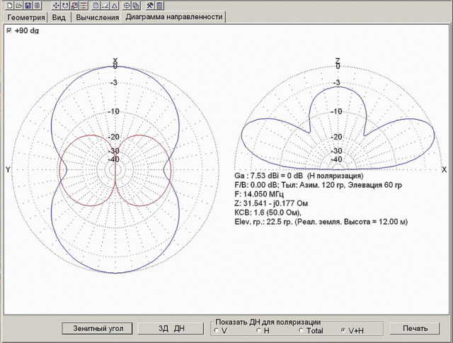

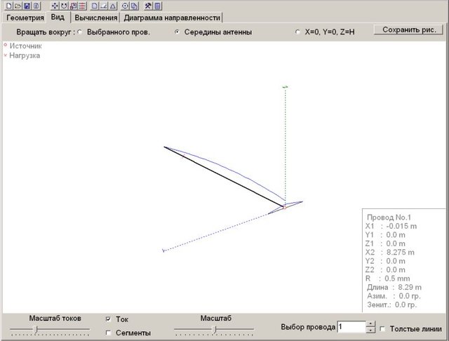

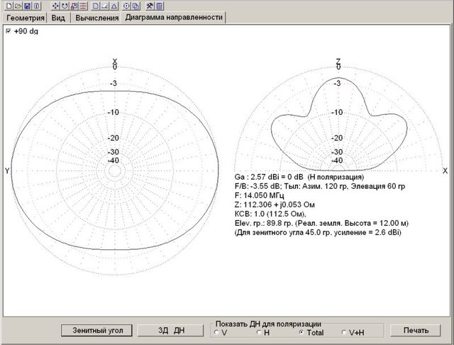

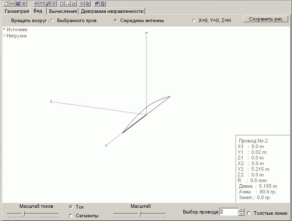

сразу не врубился :( , вот попробовал построить Ваш вариант
1_vert_vid_.jpg [ 35.66 Кб | Просмотров: 14982 ]
1_vert_dn_.jpg [ 66.18 Кб | Просмотров: 14982 ]
1_gor_vid_.jpg [ 36.58 Кб | Просмотров: 14982 ]
1_gor-dn_.jpg [ 69.2 Кб | Просмотров: 14982 ]
с учетом ограждения балкона в виде нижнего проводника (по оси Y), размером 2м и диам. 4см, удочка - проводник (по оси Z или X), диаметром 0,5мм(по удочке) по центру нижнего проводника
Если вертикально еще более-менее, то горизонтально - совсем похо, сравните с 2-мя удочками
