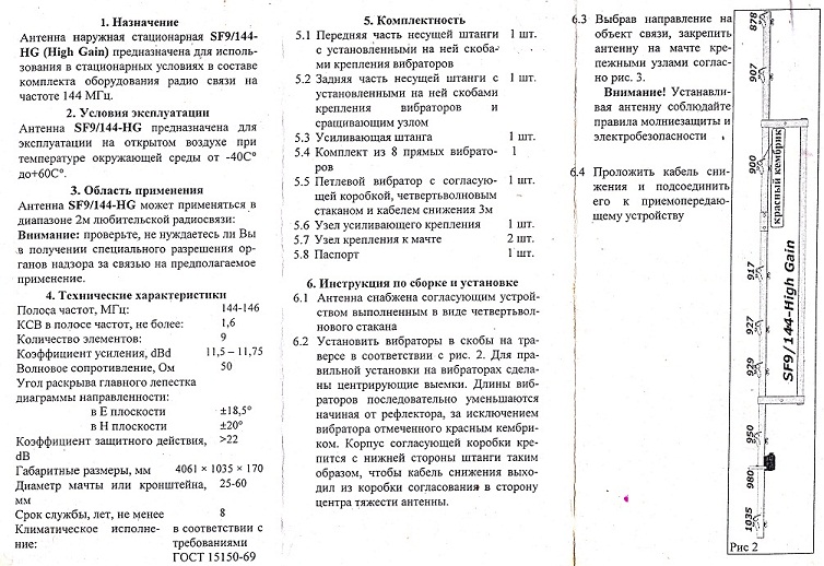

Да, Александр Константнинович, этот. Надеюсь, это не все его содержание? :)
Интересно, что символизируют две желтые кембриковые трубки на одном из элементов? Требуется ли заделка коробки перед длительной эксплуатацией? (уж больно какая-то щелястая). Есть ли рекомендации по креплению - за траверсу или за нижнюю балку? А еще не по паспорту - пробовал ли кто-нибудь изолировать элементы от траверсы перед креплением, например, термоусадкой. Есть ли смысл и как это повлияет на характеристики. Это по RS9/144-146.
А по R18/430-435 вопрос один - что там рекомендует производитель по СУ - петлю или стакан?

{as_book1} "п. 6.4 Проложить кабель снижения и подсоединить его к приёмопередающему устройству" и всё :(

Понял, СУ не требуется. Спасибо!

- У меня желтых меток нет.
- Паспорт гарантирует срок службы ... только 8 лет. :( Я ничего дополнительно не герметизировал. Но, возможно, я не прав.

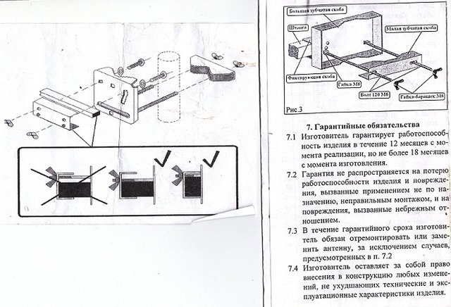

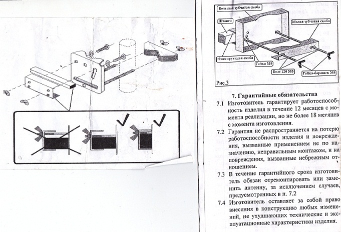

- Крепеж смотрите в этом сообщении, это есть в паспорте.

СообщениеДобавлено: Вт 24 сен 2013 15:55
Александр Константинович, спасибо, все ясно - за штангу. Как думаете, если, к примеру, за штангу и еще за траверсу закрепить для прочности дополнительным хомутом, характеристики изменяться?
С метками - тоже теперь все понятно. Еще раз - спасибо. Вопросов больше нет.
Последний раз редактировалось R1AAF Вт 24 сен 2013 15:59, всего редактировалось 1 раз.
 Заголовок сообщения: Re: Антены аля Микроника.
СообщениеДобавлено: Вт 24 сен 2013 15:58
Нет не изменятся, но в доп креплении нет никакой необходимости.
А по желтым меткам спросите Александра Сергеевича RD1AS , он ответит ...

Там на схеме пятый от вибратора директор - короче чем шестой, наверно, поэтому его и пометили, только у меня желтым, а не красным, как в приведенном выше паспорте.

Я собрал по паспорту, не вникая, ставя директоры по росту ...
И сразу свободно пошли связи, в том числе и дальние и даже про желтую - красную метку и не вспоминал. Мне помнится ее у меня и не было ...

Именно поэтому он и помечен, чтоб трубочки линейкой не измерять.
На моей антенне тоже желтые кембрики.
