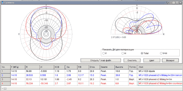

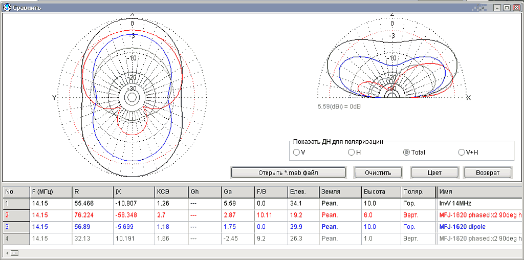

Расчет усиления в MMANA+NEC2......
Володя, будь братом, посчитай, что получится, если поставить на разном расстоянии две палки в ряд? Сфазировать их может быть или еще как-то извратиться. Наверное понятно к чему я ? Заранее наш большой пасиб и бочонок меда {as_beer01}
 Заголовок сообщения: Совет
СообщениеДобавлено: Чт 16 май 2013 17:35
Сообщений: 4142
Олег Олегович, все фазированные антенны давно просчитаны, дают один и тот же эффект - подавление 20...40 дБ. Усиление возрастает на 3-4 дБ. Результат оптимизации покажу вечером, но к действительности это будет иметь мало отношения.
Проблема с повторяемостью. Хороший "рецепт" - соединение в решетку 2 антенн по методу Коллинза
http://www.cqham.ru/ant85_33.htm см. в низу статьи. Расстояние между антеннами 1/4 волны.
Другие методы, DL2KQ с фазированием отрезками линий, основанные на книжке ON4UN, конечно хороши, особенно для стандартных антенн, вроде GP, диполей высоко над землей или промышленных. Их сопротивление известно, линии питания разработаны. Но у нас реальная "балконная" антенн MFJ-16xx входное сопротивление и реактивность которой будут отличаться от расчётных значений. В результате, расчетные длины линий будут "плясать".
Второй недостаток. Если даже всё идеально сфазировать, добившись хорошего подавления назад, то получится неизвестное сопротивление в общей точке тройника. Придётся между тройником и кабелем к трансиверу ставить согласующее звено.
Попробуйте лучше метод Коллинза по ссылке выше. Он же позволяет переключение ДН.
(Я не враг, чтобы давать уважаемому радиолюбителю вредные советы). ;-)

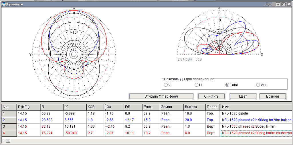

1. Сравнение
различных 4 вариантов включения пары антенн MFJ 16XX:
Комментарий к файлу: Сравнение 4 антенн:
1) диполь 2*MFJ-1620 (RA1AEI)
2) фазированные MFJ-1620 (гор.) на балконе
3) фазированные MFJ-1620 (верт.) на высоте 1 метр
4) фазированные MFJ-1620 (верт.) 1 противовес вдоль диэлектрической мачты вниз
Кроме диполя, все антенны фазированы на 90 градусов, на расстоянии 1/4L.
compare4ant.gif [ 37.73 Кб | Просмотров: 13241 ]

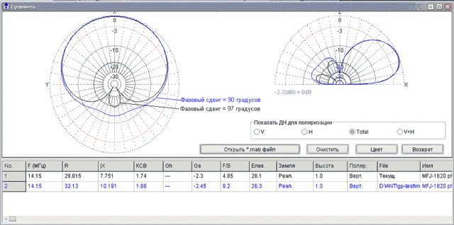

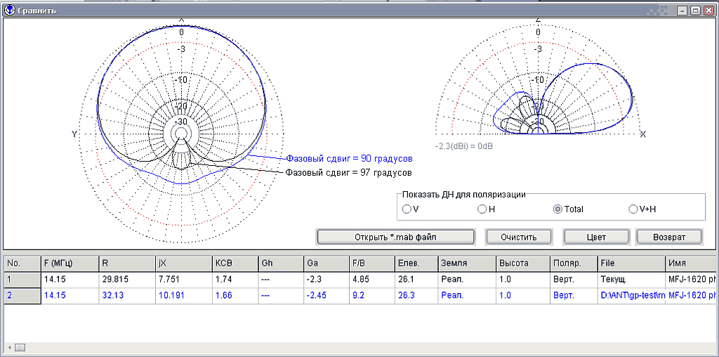

2. Сравнение
фазировки 90 и
оптимальной фазировки 97 градусов (расст. между верт. 1/4 волны):
Комментарий к файлу: Сравнение оптимального фазирования 97 градусов против простого 90 градусов.
opt_phase.gif [ 31.46 Кб | Просмотров: 13241 ]

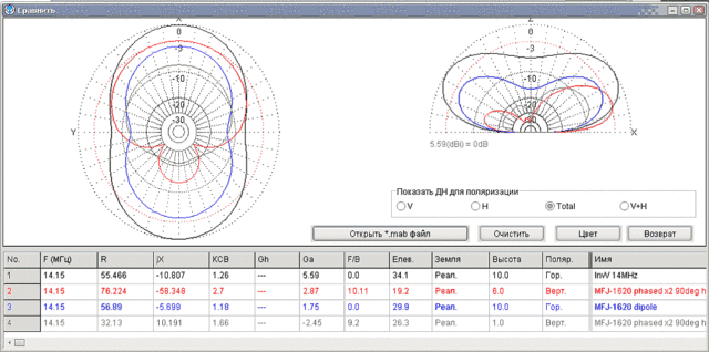

3. Сравнение
полноразмерного InvV на высоте 10 метров
и 2шт. фазированных укороченных вертикалов MFJ-1620 с 1 противовесом.
и укороченного гориз. диполя 2 * MFJ 16XX (Валерия RA1AEI)
и 2шт. фазированных укороченных вертикалов MFJ-1620 на высоте 1м.
Комментарий к файлу: Сравнение с полноразмерным InvV.
full_size.gif [ 36.51 Кб | Просмотров: 13241 ]

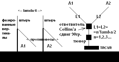

Чтобы стало совсем понятно, нарисовал картинку - схему включения фазированных вертикалов.
Комментарий к файлу: схема включения 2 фазированных вертикалов.
shema.gif [ 2.43 Кб | Просмотров: 13207 ]
В отличие от НЧ КВ, когда вертикал установливается на земле, и под каждым нужно 30-40 радиалов, на ВЧ КВ при приподнятом над землей штыре достаточно одного противовеса.
NB! Соединительные кабели могут работать при повышенном КСВ и должны, поэтому, иметь минимальное затухание. Например, RG-213.
Схема же фазовращателя доступна 4 сообщения вверх по ссылке на cqham(которое Вы назвали "галимой теорией"). Люди схему Коллинза делали, хвалят.
P.S. Скан статьи про запитку 2 рамок 80/40м на кабелях - тут. Копию попробую положить в "Файлы" - "Прочее".
