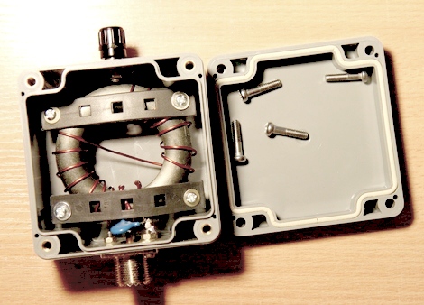

Это неправда. У меня сейчас самодельный эндфед работает от 80 до 10 метров с КСВ стремящемся к единице. Луч длиной 20 метров на дерево с балкона шестого этажа. Трансформатор 1:64 и кондерчик.
Отличная малошумящая и резвая антеннка. Работ по установке на минут 20.

Олег, так я эту коробочку брал у тебя на тестирование. Про нее и пишу - что видел, пробовал. Только вот она вроде только в пределах диапазона, на которую был луч, строилась.
СообщениеДобавлено: Вт 29 окт 2013 19:58
UB1AFM писал(а):
.Только вот она вроде только в пределах диапазона, на которую был луч, строилась.
Нет. Луч 20 метров работает везде.
Ну, надо же! А это мое детище. Найди десять различий :)
IMG_8159.JPG [ 95.34 Кб | Просмотров: 14249 ]
СообщениеДобавлено: Вт 29 окт 2013 22:51
Олег, это не мое фото. Моя уже прикручена к балкону, потом покажу. У тебя кольцо какое-то странное - что это?
СообщениеДобавлено: Вт 29 окт 2013 23:03
Нормальное кольцо. По моей просьбе оlegatr лет пять назад привез из Америки. Amidon ft-240-77. Очень кстати пришлось. Если расчеты не обманывают - до 200 ватт можно вдувать в эту коробочку.

А какой номинал конденсатора? И немного не понял накрутку проволоки между центральной жилой и корпусом разъема - каким образом надо действовать?
СообщениеДобавлено: Ср 30 окт 2013 11:36
Внизу страницы схема, а там и ссылка: viewtopic.php?f=13&t=1982&start=165
