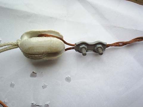

Антенна представляет собой равносторонний треугольник со стороной 57 метров.
R1CN
Пожалуйста, не надо дублировать еще раз фото ваших текстолитовых творений и рассказы о волшебной™ тихвинской™ нанопроволоке из нанобиметалла™. Серьезно. Охотно верю, что у вас все прекрасно работает, что вы 50 лет только и делаете, что вешаете такие антенны, и так далее. Но я хочу услышать конкретный ответ на конкретный вопрос: как крепить концы треугольника при наличии конкретного изолятора, о котором я писал выше. Точнее - чем фиксировать этот изолятор на тросе, отмерив нужную длину плеча антенны.

А что тебе не понятно по креплению полотна треугольника на орешковый изолятор? В одну дырку полотно треугольника насквозь, во второю оттяжку крепления. Или тебя интересует чем вязать полотно и оттяжку на изоляторе, что бы не соскальзывало? Вопрос в том, что этот изолятор не предназначен для уголкового крепления антенного полотна, если ты по конструктиву не заметил. И да, если орешки у тебя большие, то они как раз под биметалл. Задавай вопросы правильно и не рычи на старших. ;)

В принципе можно зафиксировать хомутом (зажимом) для троса
Даже самый простой хомут проживет дольше чем трос в оболочке.

СообщениеДобавлено: Ср 30 июл 2014 00:52
Я уже 2 раза об этом написал. Чем оттяжку - понятно. Полотно чем?

Есть у меня такие. Вопрос, не повлияет ли оно на характеристики антенны.

Не думаю что это сильно повлияет.
Тут ведь можно поставить 1 зажим на изолятор - как бы затянуть петлю, а можно поставить и два зажима - один на полотне антенны до входа в изолятор, а второй сразу на выходе из изолятора. Тем самым в обоих случаях изолятор "ползать" по полотну не будет.
Самое простое решение вопроса
Пропускаете трос в одно из отверстий "орешка". В точке фиксации вкладываете полотно/ те трос/ антенны в каналы "орешка"плотно дабы не вылезло, сводите концы получается петля. Внутри "орешек", снаружи затягиваете плотно и фиксируете затяг путем намотки № витков провода- мягкий медный обмоточный провод типа 2х ПЭВ 0,5 мм. Чтоб замотка не уехала, концы провода ПЭВ пропускаете в отверстие орешка, где прошел трос, фиксируете и обрезаете. Просто и надежно.
Крепление оттяжек проводите в другом отверстие "орешка" при помощи зажимов/если трос толстый/ или завязки обычными узлами, если это веревка или тонкая проволока.

Нашёл фотографию, чтобы было более понятно выполнение петли вокруг орешкового изолятора.
Комментарий к файлу: крепление орешкового изолятора
kreplenie_ottyazhki_oreh_izol.jpg [ 11.16 Кб | Просмотров: 11254 ]
Фото взято отсюда. Вместо промышленного зажима, действительно, можно намотать тонкий провод - бандаж.
