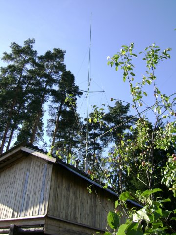

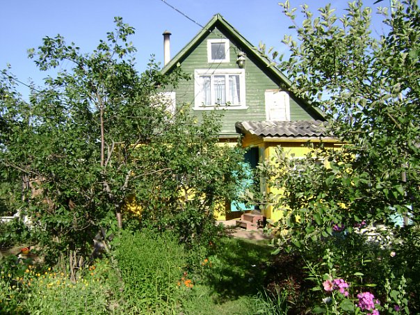

Вадим, вот пока готовое фото вертикала на бане (зачем бездействовать крыше ) на 10, 12, 15, 17, 20, 30 и 40м. СУ и еще одно мини-рабочее место находятся под крышей. Здесь я нахожусь, когда на даче много родственников. Ночью они отдыхают в доме ( вот он на двух снимках, снимкам 8 лет, "коньковой" антенны на крыше еще нет ), а я отдыхаю в это время над баней, и ночую уже внизу то же в бане. :) У вертикала 8 противовесов, раскинутых по соснам и яблоням. Баня на краю участка. Рядом вековые сосны. :wink:

Интересно. Спасибо за фото. А под крышей баньки не душно Вам? :)

Нет, я располагаюсь там на верху, когда уже никого в бане внизу нет и когда все там сухо и идет проветривание... :)
Обычно, опускаясь из под крыши бани ( на снимке видно, крыша поднята около 2,5-х метров над срубом ), из мини-шека в моечное отделение, трансивер ставлю на полок а сам усаживаюсь на скамейку. Окно, конечно приоткрыто ...

Нет, не вокруг, а с одной стороны, с северо-запада ...
И нельзя спилить, на макушках сосен блоки, через которые перекинуты натяжные тросы антенн на НЧ диапазоны ...

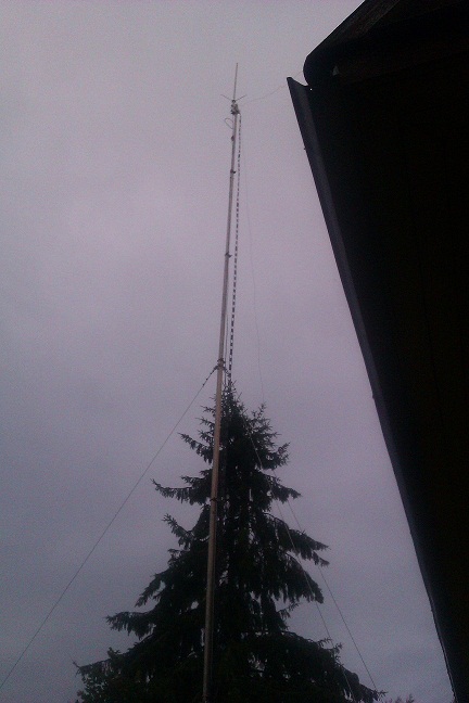

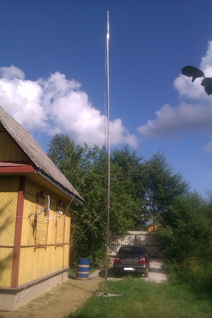

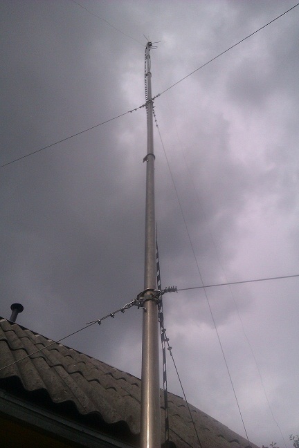

Всем дня доброго!
Поставил вчера на дачу мачту.
На УКВ штырек на 2 м и 70 см - Comet GP1
На КВ на перспективу INV V подцеплен но еще не натянут полностью.
Тестировал с VX-6. R7 открывался уверенно.
Расположение KO59PV (56 км мурманки)
Спасибо RA1AIC, UA1AIV, UA1AGW за рапорты.
С уваженим , Вадим.

Привет соседям! (ko59ov) =) Хорошо поставлена!

Никита привет!
Было у нас QSO 6 Мая. Тогда антенну крепил на дом, мачты еще не было.
Самое страшное выдвигать последнее (снизу) колено, когда в руках уже все остальное. Чуть сильнее выдернул и "разбегайся кто может".
На земле не собрать - участка не хватает ) Пришлось двигаться в высь.
Вчерашний ветерок заставил засомневаться в верхних трех коленах . Покачивается верхняя часть конструкции :D Третий ярус к сожалению вынудит ломать крышу дома , что мне не простят ни за что :D
Надеюсь выдержит наши ветра.

Да, солидно смотрится, а как в работе ...

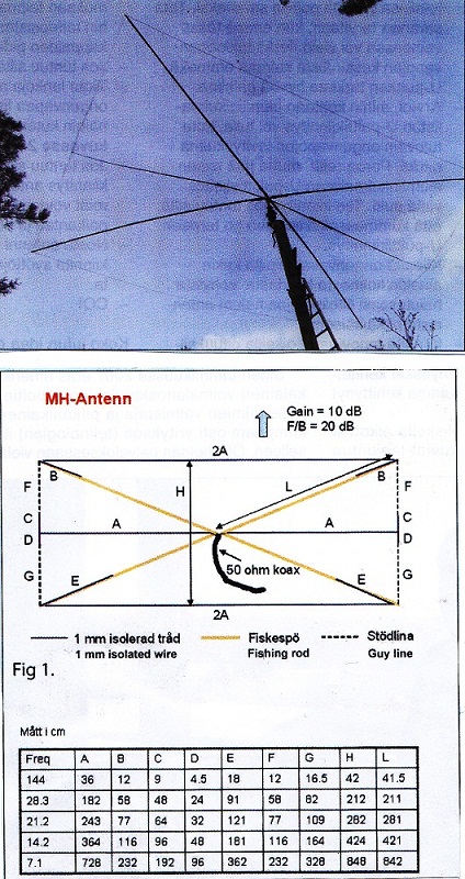

А вот еще один вариант дачной антенны, друзья.
Мне приглянулся он для 40м. Конечно, нужно вращать. Ведь это, как видим, 3-х эл.волновой канал. Заявлены шикарные параметры. Сейчас , да и во все времена на 40м. прохождение круглые сутки ...
