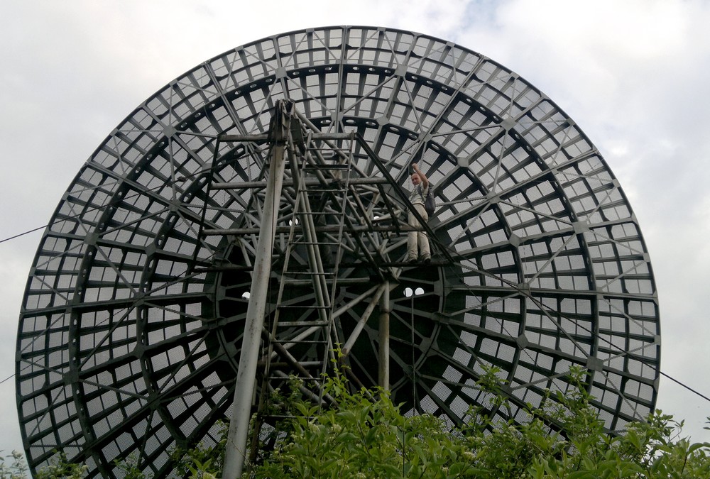

Вот бы на такой попробовать поработать {as_rxradio1}
РТ1м.jpg [ 237.9 Кб | Просмотров: 10471 ]
Пулковская обсерваторя.

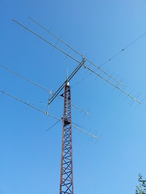

Закончил с этой антенной только в понедельник - пока Новгород, Псков и Петрозаводск ( 25 ватт))

Отлично, мои поздравления, пожалуйста точное место установки. Видимо, в 80 км от меня?
СообщениеДобавлено: Ср 11 июл 2012 01:03
Сообщений: 593
Откуда: петербург
Матокса KP50HI
73!RA1ALA

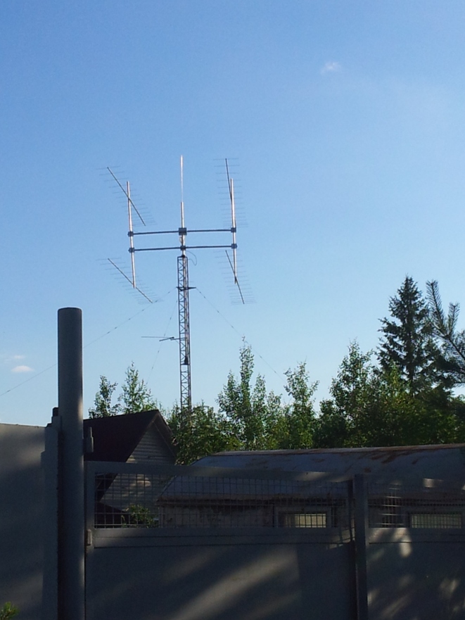

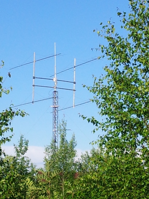

ДА, садоводство ГУВД, 7 км от от Матоксы

Михаил, а мачту как добывали? Она алюминиевая или желез?
Не могу разглядеть, у неё элевация есть?
СообщениеДобавлено: Чт 12 июл 2012 08:25
Сообщений: 593
Откуда: петербург
Мачта дюраль - Д16т
Элевацию пока не делал, но предусмотрел возможность........
пока сделал возвышение 5 градусов ...НО советуют убрать- для дальних связей,,,,,,,,,,,говорят ...это не лучше
73!RA1ALA

Наверное это так и есть. Но вот мой опыт: у меня правда всего 3 элемента. Была она закреплена 25 градусов в космос (спутники). И дальние шли отменно. Перед ПД я делал ревизию, ну и дёрнула нелёгкая установить её ровно в горизонт. У меня сложилось впечатление, что она как-то хуже стала работать. Но, пока прошло мало времени. Так что определённо сказать не могу. Надо дождаться проходов. Вот тогда видно будет. Но направление она чувствует хорошо.

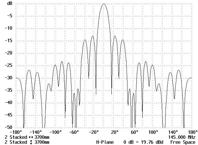

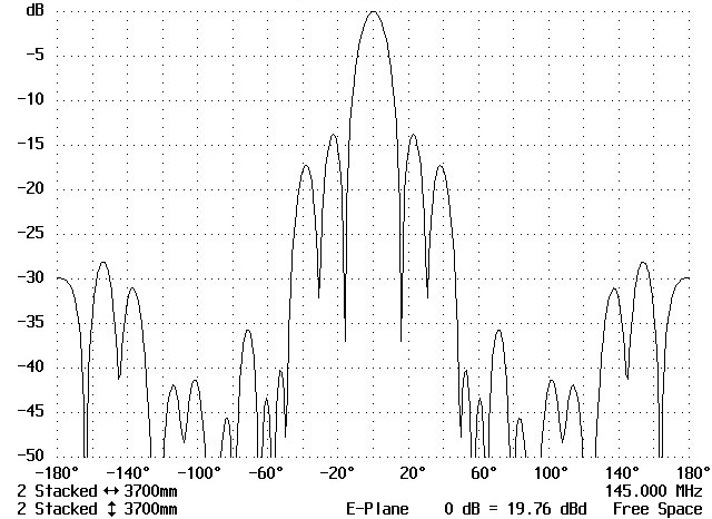

4х15 Е.jpg [ 99.46 Кб | Просмотров: 10255 ]
4х15 Н.jpg [ 99.53 Кб | Просмотров: 10255 ]
Этими расчётами и характеристиками стека помог UA1MС , и , вообще , дал много дельных советов .........,
Которые и привели к положительному результату........за что ему отдельное спасибо!
73!RA1ALA
