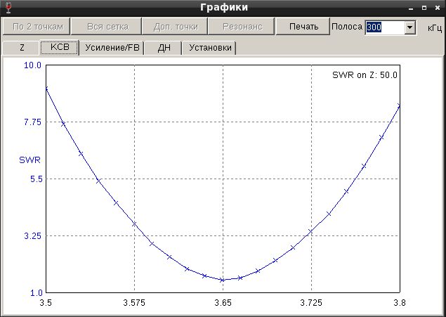

СообщениеДобавлено: Вт 17 мар 2020 17:58
Сообщений: 4143
Четвертьволновая антенна, КСВ и полоса.
ant.png [ 9.97 Кб | Просмотров: 13467 ]
Полуволновая антенна, КСВ и полоса.
ant2.png [ 9.46 Кб | Просмотров: 13467 ]
Модели.
spira_2_3.zip [1.42 Кб]
Страница с чертежом 1/4 волновой GP с удлиняющими катушками диапазона 80 метров.
 Заголовок сообщения: Re: Удочка на балконе
СообщениеДобавлено: Вт 17 мар 2020 21:30
Почему Вы задали такую большую добротность катушек? У всей антенны добротность будет 40-60. Отсюда и полоса изменится и входное сопротивление антенны станет выше.
