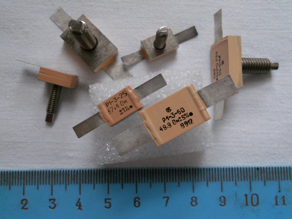

Резисторы, что на фото выше в постах, не предназначены для работы в высокочастотных цепях, поэтому на постоянном токе они имеют сопротивление 50 ом, а на высокой частоте они будут иметь большую реактивность и поэтому могут отклонять стрелку ксв метра. Для изготовления нагрузки на высокие частоты нужно применять резисторы типа с2-10 они работают до 1000мгц, хотя выглядят точно так же как МЛТ и МОН. Очень длинные провода которые соединяют резистор с корпусом разъема, надо сделать по шире, чтобы уменьшить индуктивность, так как сделано на свч транзисторах широкие лепестки.
На 145 МГц получилось нормально, на 430 пока не пробовал - вот там точно, думаю, начнет сказываться паразитная индуктивность с емкостью... Где такие резисторы, правда, взять, не знаю. В Чипе и дипе их не купишь, завод с частным лицом работать не будет, а если и будет, что предложит купить ящик.

Купит можно на "ЮНОНЕ" цена вопроса 50-60 рублей. Какими приборами проверялись нагрузки на 145мгц, кроме мультиметра? Откуда выводы, что нагрузка не имееи реактивность? Обыкновенное двухваттное сопротивление уже на 30мгц дает "завал" АЧХ, а на 145мгц и подавно. При чем можно приобрести не только 100 ом, 150 ом для проверки ксв метра, но и 25 ом, 16 ом, ведь ксв метру ему без разницы какая у него нагрузка, больше в 2 раза или меньше в 2 раза он все равно покажет ксв 2. Если в три раза больше или меньше покажет ксв 3 и так далее.

Лично я применяю вот такие резисторы. Р1-3-10 два резистора по 24,9 ома послледовательно, мощность каждого 10ватт, получается 20ватт. А резисторы С2-10 по 2 ватта, тоже по 24.9 ома, соединеные послледовательно со средней точкой, применяю для проверки симметрии широкополосных симметричных трансформаторов.
Р1-3-10.jpg [ 205.42 Кб | Просмотров: 13977 ]

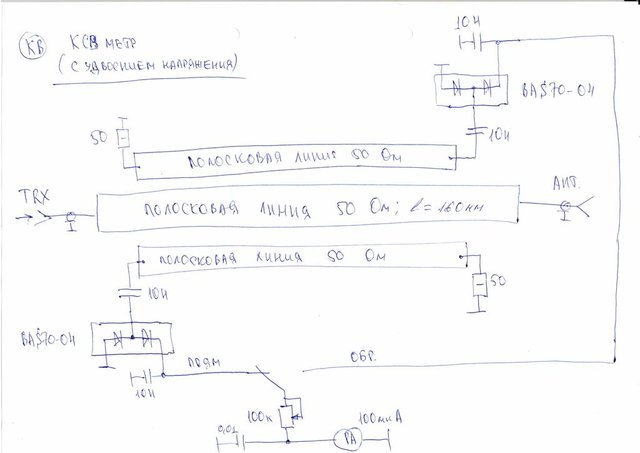

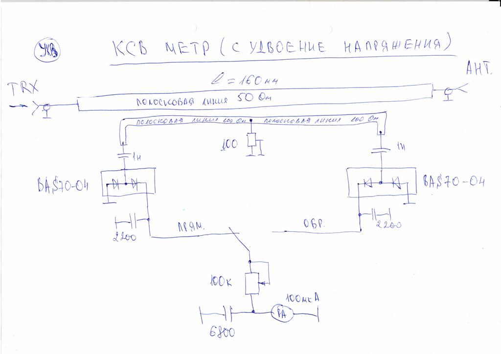

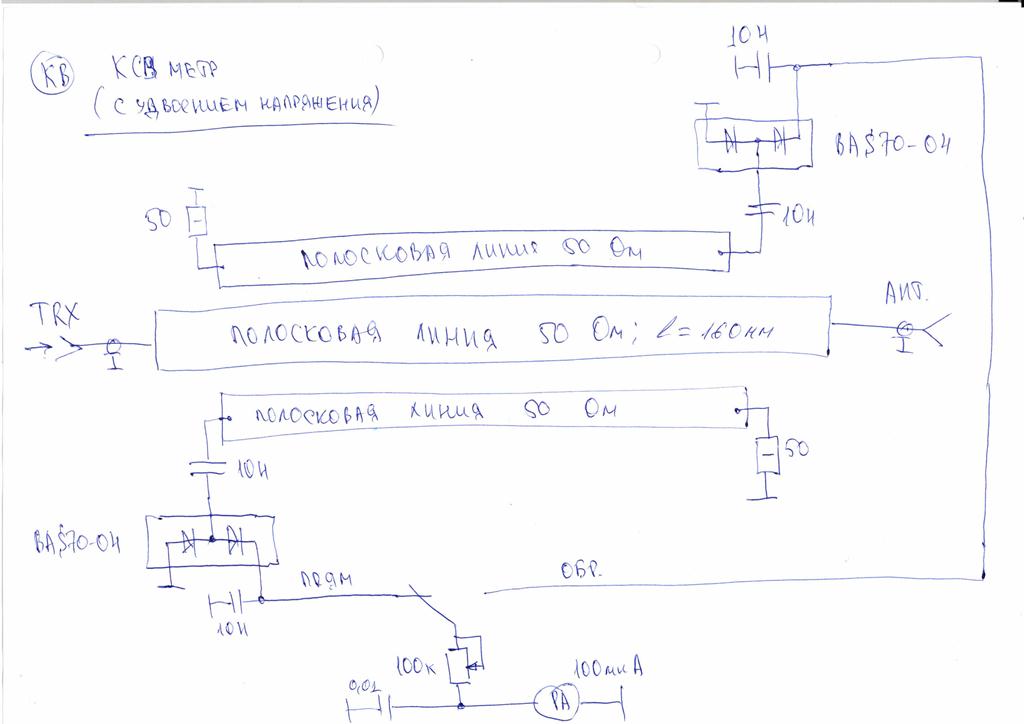

Предлогаю к обсуждению две схемки полосковых КСВ метров с удвоением напряжения на сдвоенных диодах шоттки BAS70-04 (ценна в чипдип 8 рублей), Uобратное=70в, емкость диодов 2пф, т.е можно расчитывать на высокую чувствительность, так как диоды шоттки и большую проходящую мощность, так как 70 обратного напряжения.

СообщениеДобавлено: Пт 01 апр 2016 11:58
С благодарностью воспользуюсь предложением нагрузки, как только закончу сборку второго варианта (надеюсь, это случится в ближайшие день-два).
По поводу новых схем - у меня вообще мысль была попробовать умножитель, как в старых телевизорах снималось со строчного трансформатора.
СообщениеДобавлено: Пт 01 апр 2016 13:03
Ну если, что звони 89112659873.
