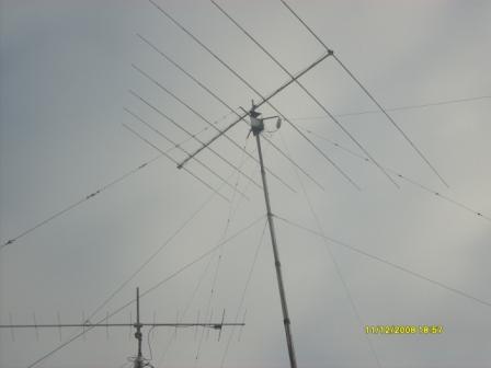

СообщениеДобавлено: Чт 28 фев 2013 20:19
А вот я чем небо ковыряю :)
DSC06244 (1).JPG [ 98.61 Кб | Просмотров: 12438 ]
Большая версия тут http://yadi.sk/d/qaRRqZao2xetD

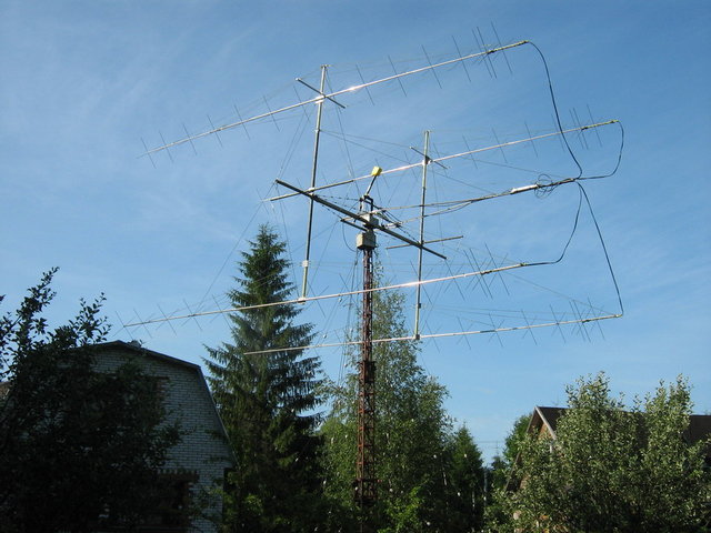

СообщениеДобавлено: Чт 28 фев 2013 22:57
Сергей, простите, я берегу эту фотографию.
rx1as.jpg [ 79.17 Кб | Просмотров: 12387 ]
