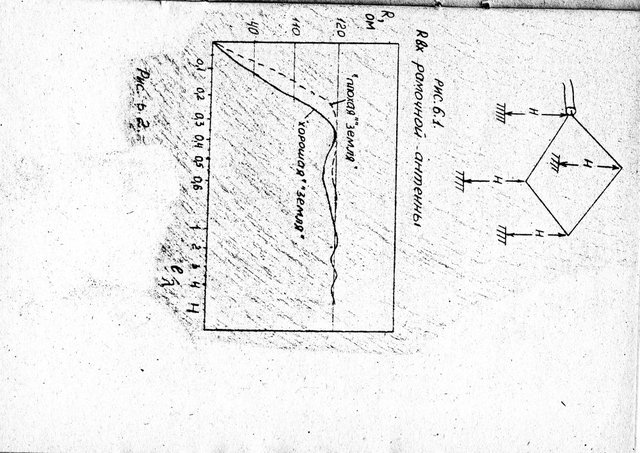

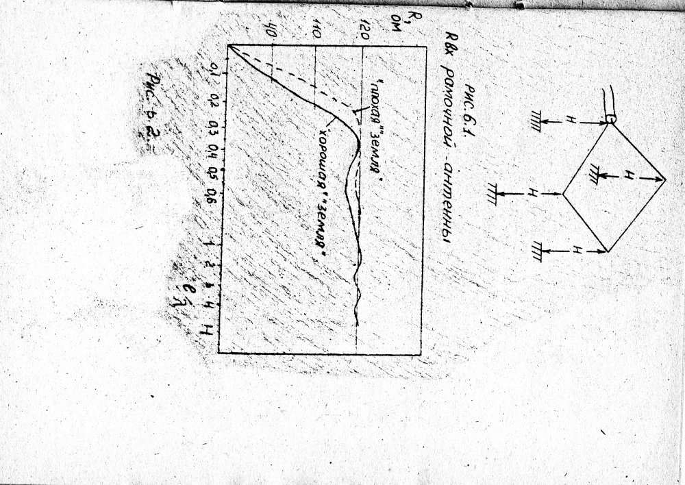

RD1AP
....Если рамка установлена на высоте 0,25 длины волны, то ее сопротивление 75 Ом, если на 0,2 длины волны то 50 Ом. Это все. Для примера, рамка на 80м на высоте подвеса 40м и выше имеет 300 Ом, на высоте 20м — 75 Ом, на высоте 16м — 50Ом. Во времена СССР стояла задача получить на высоте подвеса (какая уж была) приемлемое сопротивление, чаще всего 75 Ом,....
Откуда у вас такие числовые значения? В литературе совсем иные данные. Смотри ниже график из книги
Практическая теория антенн, часть 3. автор Григоров И.Н. Белгород, 1994 год
ant_delta_003b.jpg [ 213.39 Кб | Просмотров: 10010 ]
Я вижу, что прибл 110 ом...
