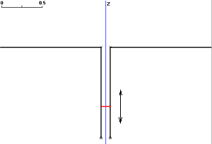

Занялся тут сабжовой задачей, так как часто делал антенны и все время начинался разброд и шатание с подрезанием, прыганьем с паяльником вокруг антенны и тп. Моделировал тут в ММАNА и NEC-2 разные треугольники с верт. поляризацией, ну и, соответственно, потом делал и выезжал с данными антеннами в парк на измерения. Пока результаты такие.
Расплетенный полевик:
Rпров=0.4мм
Rдиэл=1.15мм
Е=2.3
Экспериментальный К укорочения антенн(замеренный в поле) для выполнения после моделирования в ммане для R=0,4мм при применении полевика ~0,966-0,967. В принципе, не далеко от рассчетов на нек-2, но все же больше 3%, те где-то 3,3-3,4%, что навевает на мысль, что либо Е(диэлектрическая проницаемость) немного другая либо не очень хорошо учитывается то, что полевик все же не целиком одножильная медь. Получается, что антенна с изоляцией и модель без нее имеет разброс резонанса на двадцатке ~500кгц. Буду рад увидеть в этой теме, если кто-то еще имеет собственные результаты по антенностроительству из полевика. Ну и может быть кому-то поможет моя инфа :)

Можно сделать рамку несколько короче максимального укорочения для П-274 = 4%
и предусмотреть элементы для удобной подстройки периметра рамки.
Ротхаммель рекомендует шлейфы. Например, так:
Комментарий к файлу: Шлейф для настройки рамки в резонанс.
tuning.gif [ 1.46 Кб | Просмотров: 18163 ]
Комментарий к файлу: Модель рамки для настройки
tuning.zip [423 байт]
