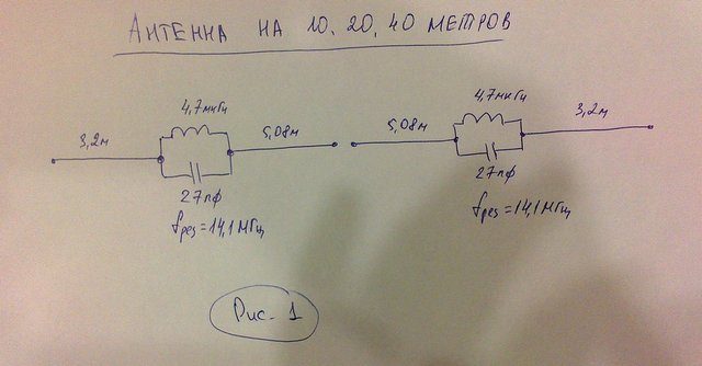

Коллеги подскажите, как можно подсчитать потери мощности в коаксиальном кабеле при наличии большого КСВ. Есть антенна ИНВ V на 80 и 40 м КСВ на обоих диапазонах КСВ очень хороший , но хочется поработать и на 20 , а там КСВ больше 6 , тюнером конечно ТРХ обманываю до отличного КСВ , ну а кабеле после тюнера так и остается КСВ>6 значит мощность идущая в антенну теряется. Вопрос сколько теряется? , Кабель рк50-7-11 45 метров

TLDetails
рк50-7-11: ближайший импортный аналог кабель RG-213/U.
КСВ InvV 80/40, G по модели (высота мачты 10м), потери в db TLDetails (при P=100Watt), эквив.усил.
3.6 - ксв=1.2 (z=39-j0), gain=4.6dbi, общие потери в кабеле 0,5дб, Gэкв=4dbi\\
Мощность рассеиваемая в кабеле 12Вт, мощность в антенне 88Вт.
7.07 - ксв=1.0, (z=50-j0), gain=5.9dbi, общие потери в кабеле 0,7дб, Gэкв=5,2dbi\\
Мощность рассеиваемая в кабеле 15Вт, мощность в антенне 85Вт
14.15 - ксв= 36 (z=1777+j136), gain=2.0dbi, общие потери в кабеле 6.9 дби, Gэкв=-5dbi.\\
Мощность рассеиваемая в кабеле 80 Вт, мощность подводимая к антенне 20 Вт.
21.2 - ксв=4.7 (z=115-j111), gain=4.0dbi, общие потери в кабеле 2,4 дби, Gэкв=1.6dbi\\
Мощность рассеиваемая в кабеле 41 Вт, мощность в антенне 58 Вт.
28.5 - ксв=27 (z=1200+j600), gain=4.4dbi, общие потери в кабеле 7,7 дби, Gэкв=-3,3dbi\\
Мощность рассеиваемая в кабеле 83 Вт, мощность подводимая к антенне 17 Вт.
Ответ, если InvV 80/40 и длина кабеля 45м (RG-213):
На 20 и 10 метров: 80 Вт теряется в кабеле, 20 Вт достанется антенне.
Для сравнения, UTP-5e "витая пара" примерно в два раза хуже чем RG-213, на 20 метров остаётся 10Вт, на 10 метров 8 Вт.
"Лесенка" или MFJ-18H100 двухпроводная линия 450 Ом: в любом диапазоне антенне достается 90 Вт, но нужен симметричный тюнер или мощные балуны 1:1 или 4:1 на входе несимметричного тюнера. Балуны 1:1 на НЧ, 4:1 на ВЧ диапазонах, а к ним двухпроводная линия. Можно обойтись одним 2:1 или 4:1 между "двухпроводкой" и тюнером.

А что мешает разделить полотно 40-ка метрового диапазона трапами. Получится и на 20-ке низкое сопротивление и все будет хорошо согласовываться.

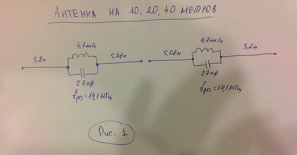

Что бы антенна заработала и на 20 метрах, достаточно в полотна 40-ка метрового диполя включить трапы. На рис. 1 показаны размеры антенны и номиналы трапа, если делать на дискретных элементах, но лучше и проще сделать трапы из коаксиального кабеля. Для расчета трапов из коаксиального кабеля можно использовать программы Coaxial Trap Design или GALANA. При этом антенна еще и на 10-и метрах будет работать. В архиве программа для расчета трапов.
