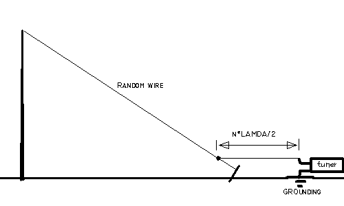

РЯДОМ С ДОМОМ МАЧТА ТВ РЕТРАНСЛЯТОРА.ОЧЕНЬ БЛИЗКО РАСПОЛОЖЕНА ОТТЯЖКА БОЛЕЕ 200 М ДЛИННОЙ.МОЖЕТ У КОГО ЕСТЬ ОПЫТ ВОЗБУЖДЕНИЯ ПОДОБНОГО ТРОСА.Теорий не надо интересуют кокретные предложения.С уважением ua1clr/

См. рисунок.
777.gif [ 2.02 Кб | Просмотров: 17380 ]

Идея с возбуждением троса похожа на аварийный случай когда просто нет другой антенны {as_help01} , предлагаю трос использовать для оттяжки-несущей нормальной антенны типа веревки или диполя.Антенну можно поднять по тросу с помощью блочка и пары роликов исключающих обратное сползание вниз .Проводник антенны сделать малозаметным с земли.И предусмотреть возможность сдернуть антенну вниз не оборвав трос :) когда застукают.

Да, на 136 кГц вещают. Много. В режима Авто-ЩСО Опера 1.3.x. См. ДХ-кластеры.
Знающие люди рассказывали, вышку или оттяжку 200 метров иметь не обязательно. Достаточно на большой высоте (11-этажный дом) организовать Г-образную антенну. Снижение 10 метров и горизонтальный провод - сколько получится. Резонанс настраивается катушкой в основании. И конечно, "земля". В катушке и земле и есть весь секрет 136 кГц - чем более добротные, тем лучше.
По поводу %субжа%, считал в моделировщике: при плохом изоляторе, усиление у 200-метровой оттяжки на любом из диапазонов будет в лучшем случае 0 дб. Часто более короткая, но _правильная_ антенна более эффективна.
