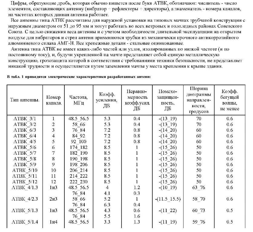

Если под суетиться, то можно раздобыть коллективную антенну волновой канал ( на домах старой постройки их еще много осталось) от ТВ вещания на 1-й ТВ канал. У нее как раз рабочая полоса частот 48-57 мгц. При чем кое где они уже и не применяются, так просто "висят" даже кабели обрезаны, а с переходом на "цифру" в них и совсем отпадет надобность. А там как правило три элемента.

Вот ТТХ не которых ТВ антенн выпускавшихся в советское время для использования в коллективных целях.
тв антенна.jpg [ 125.86 Кб | Просмотров: 15429 ]

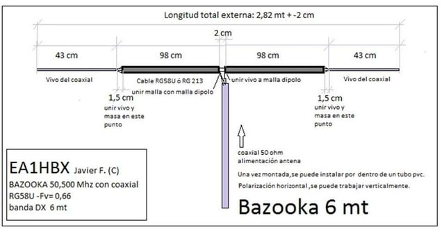

СообщениеДобавлено: Пн 30 май 2016 17:32
BAZOOKA на 6 метров.
Конструкция выходного дня.
Не повторял, но при случае обязательно попробую в связи с наличием обрезков коаксиальных кабелей.
6 m bazooka.jpg [ 33.58 Кб | Просмотров: 15018 ]
