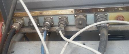

уважаемые спецы! подскажите как и с помощью какой антенны можно сделать "дальнобойной" передачу радио связи на маленьком аэродроме? есть три исправных "баклана-рн".

Традиционно используется дискоконусная антенна на мачте метров в шесть.

спасибо за отклик. на приемник и передатчик отдельно? можно ли найти кабель под эту антенну? и вообще где это можно прикупить. хочется навести порядок со связью. а то тут слышат, а там уже нет. и все это в радиусе 1 км. кстати а на сколько возрастет "дальнобойность"? еще раз спасибо

Купить можно тут http://radial.ru/for/avia/antennas/
Кабель 50 Омный с низкими потерями ищите, например такой http://www.radioexpert.ru/product/rg-213/ или http://www.spbcable.ru/katalog/radiocha ... rk-50-7-35
 Заголовок сообщения: Re: бакланы в авиации
СообщениеДобавлено: Вт 28 июн 2016 11:07
Антенна одна, на прием и передачу. Фото задней панели, где антенный разъем, можете сделать? Тогда будет понятно, какой кабель и какие разъемы нужны.

Разъем СР-50, кабели должны быть 50 ом, потолще. Что-то типа RG-213 или нашего РК-50-7-15.
Мачт с антеннами в комплекте не было? В округе нигде не валяются?
Дальнобойность по земле должна быть 5-10 км, по воздуху - прямая видимость, то есть вас слышать будут все борта, находящиеся в радиусе 300 км.
