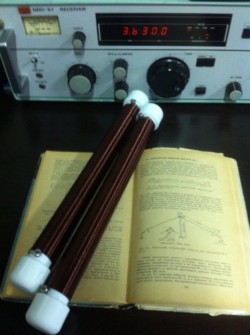

С наступлением весны и благодаря помощи Володи UA1AHQ любезно поделившимся
проводом, сделал вторую версию укороченного диполя на два диапазона 80 и 40 м.
В первой версии были намотаны катушки на пластиковой водопроводной трубе диаметром 25 мм обычным сетевым проводом 1,4 мм.Индуктивность катушки получилась 80 мГн. вместо требуемой 120 мГн.Но и в этой версии антенна работает достаточно хорошо и на 80 м провел QSO с Японией и Центральной америкой.
В обновленной версии катушки получились значительно меньше а индуктивность получилась 100 мГн.
В ближайшее время заменю катушки и проверю в работе.
Укороченный диполь выбран так как полный размер антенны не вписывается в имеющееся пространство.

Василий, а сколько провода ушло на катушки? Я правильно понимаю что там по 200 витков?
 Заголовок сообщения: Re: Укороченный диполь 80/40 м band
СообщениеДобавлено: Пн 27 мар 2017 15:20
Все верно.
В моем случае диаметр трубы 25 мм 200 витков провода 1 мм.
Получается примерно 15-18 м на одну катушку.

Каким образом проще наматывать такие катушки? Может есть какой секрет?
А то мотал тут 90 витков - очень не простое дело :)

А если бы труба была 50 мм, то витков понадобилось около 70.

http://www.qsl.net/ik1zoy/text/coilloadeddip.html
Диаметр 1мм примерно соответсвует проводу AWG18. Им по ссылке 78 витков на оправке Dia 58мм. Конструкция немного отличается, но суть та же.
СообщениеДобавлено: Пн 27 мар 2017 21:16
Опечатался. dia 50мм. 78 витков.
У Василия будет лучше КСВ, т.к. больше витков - низкое сопр. укор. диполя будет ближе к 50 Ом.

да, пришлось с намоткой немного попотеть, но ни чего сложного нет.
к тому же d=25 mm в диполе смотриться симпатичее чем бобины по d=50 mm.
Чем посоветуете пропитать от атмосферного воздействия?
Термоусадкой с клеевым слоем :)

Парафин?
Бюджет не позволяет.
Больно дорого.
У парафина адгезия плохая.
Смотрю в сторону БФ-2.

Я пропитывал наружные узлы лаком ХВС - можно купить на Юноне.

RA1AMW писал(а):
Больно дорого.
Делал "ход конём": сперва наносил из клеевого пистолета несколько продольных линий, потом сверху надевал термоусадку и прогревал не торопясь промышленным феном до тех пор, пока термоусадка не обжимала катушку и клей не распределялся под ней равномерно.
