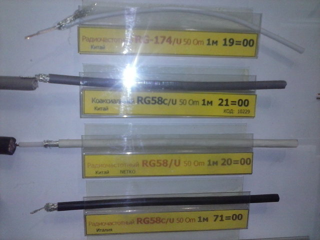

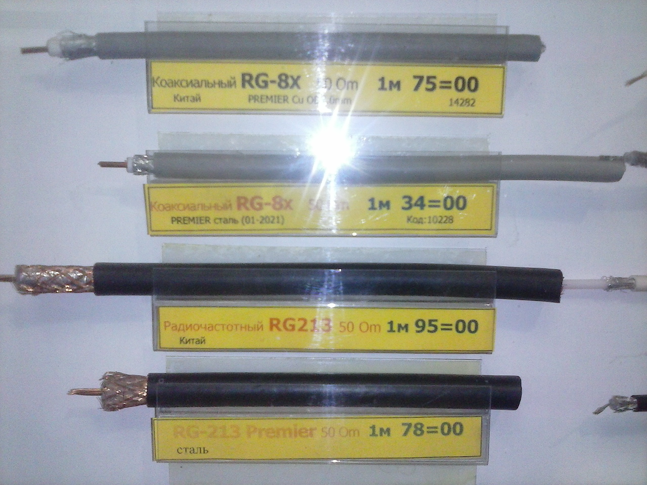

Всем добрый день!
Решил заняться модернизацией КВ антенн, и понадобился коаксиальный кабель. Запасы старого доброго РК-50 закончились.
Зашел в магазин (радиодетали на Пионерской) там продается вот такой кабель (см. картинки).
Или подскажите где купить нормальный РК-50, так как после истории RA1AIE http://ra1aie.livejournal.com/126454.html я теперь и не знаю, что делать.
Кабель для КВ 3.5-30 МГц, мощность 100...400 Вт.

Из всего представленного только RG-213 можно взять

Не буду считать свой случай типичным, но вот что получилось.Был у меня из вспененного полиэтилена кабель, 50 ом, для wi-fi (2.4Ghz).Не очень длинный,с одной стороны разъем N,поставленный заводским способом.После пропускания по нему 100w на 28Mhz он необратимо деградировал-по прибору кажет что он длинной намного больше 4 метров, ксв зашкаливает.На постоянном токе - звонится.Может он конечно не предназначен для такой мощности (wi-fi все-таки),но что с ним произошло-до сих пор без понятия.Обгорело покрытие центральной жилы? Но ведь нет.Центральная жила-сплошная медь.Так что я - за сплошной полиэтилен-как RG-8X - RG-213.Для 400ватт надо наверное только RG-213.
