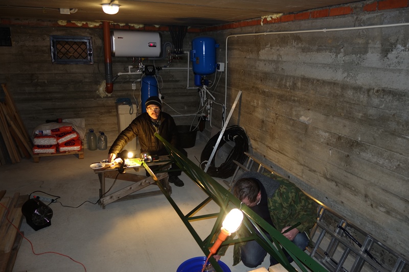

Сказано – сделано. Один выходной потратили на сборку секций. Работали втроем. Михаил, мой друг Игорь и я. Работа неспешная и скурпулезная.
11.JPG [ 202.26 Кб | Просмотров: 29204 ]
Сотни винтиков, гаечек, шайбочек. Все это собирается в узких П-образных перекладинах, в которые пальцы с гайкой едва можно просунуть, чтобы наживить на винт.

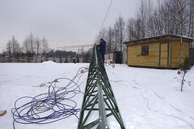

Через выходные встретились с Михаилом. Честно говоря, не верилось, что за выходные мы успеем все сделать. Работы было непочатый край. Но, вооружившись оптимизмом и афоризмами Геродота, взялись за дело. Погода была самая, что ни на есть подходящая для установки антенн – мороз и ветер, время от времени начинал сыпать снежок.
Весь день провели на улице, собирая мачту, готовя такелаж и площадку для подъема антенны.
33.JPG [ 214.34 Кб | Просмотров: 29204 ]

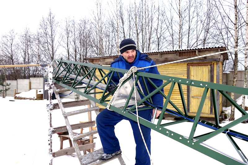

Ночью собирали антенны. Оказалось, что забыл где-то катушку с кабелем. Мастерить из обрезков не хотелось. Пришлось ехать ни свет ни заря в город за кабелем. Утром начали монтировать антенны на мачту, прокладывать кабели.
44.JPG [ 296.84 Кб | Просмотров: 29204 ]

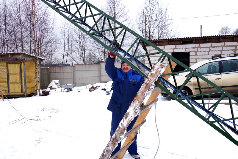

День пролетел незаметно. Подъем мачты с антеннами производили вдвоем.
77.JPG [ 255.88 Кб | Просмотров: 29204 ]

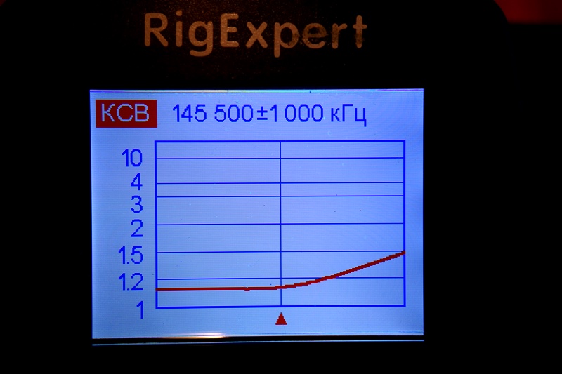

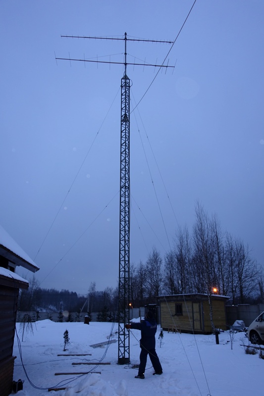

Я немного сомневался в успехе, считал, что еще бы пара-тройка человек в помощь не помешала, но Михаил уверил меня, что такие мачты он поднимал в одиночку. В общем, опыт – большое дело. В итоге, все получилось – мачта стала на свое место. Поворотка вращается, ксв в норме, тут же связались с Никитой RA1AO.

А напоследок Михаил проконтролировал надежность конструкции, забравшись по мачте наверх, чтобы отвязать монтажную веревку.
Большое спасибо Михаилу за мастер-класс и помощь в установке!

К вечеру все было готово.
